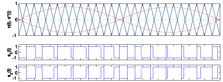

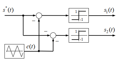

Ich möchte einen Wechselrichter bauen, in dem eine Vollbrücke
mit phasenverschobener PWM gesteuert wird.
Im Skript Leistungselektronik von Prof. Joachim Böcker heißt das
PWM für 4QS mit versetzter Taktung. Die beiden Abbildungen
4QuadrantenStellerX.png zeigen das Prinzip.
Ich brauche keine komplementären Ausgänge, weil mein Brückentreiber die
in Hardware mit Totzeit erzeugt.

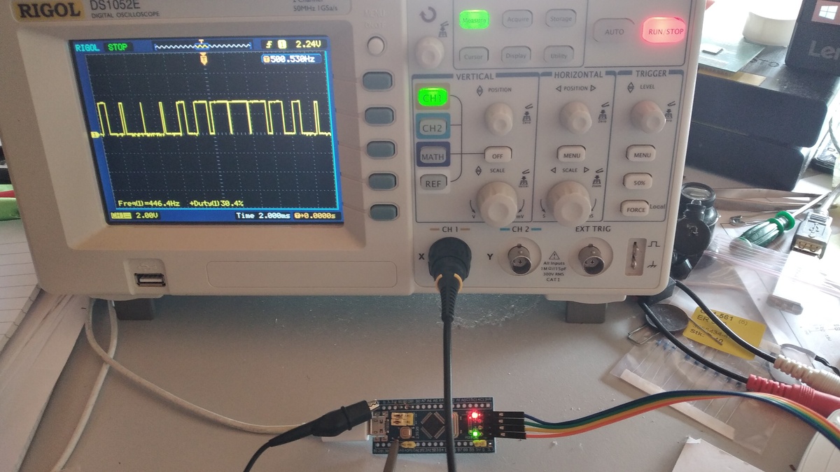

Ansatz Nr. 1 war auf STM32F103C8, den Timer1 auf 500Hz in PWM Mode 1
laufen zu lassen und die Werte aus einer Sinus-Tabelle per DMA in das
CCR1 Register zu laden.
Das Update Event triggert den DMA, nur beim downcounting Underflow.
(Center Aligned PWM)
Das hat funktioniert, anbei ein Bild des Verlaufes.
Aber wie kriege ich eine 180° phasenverschoben modulierte PWM hin?

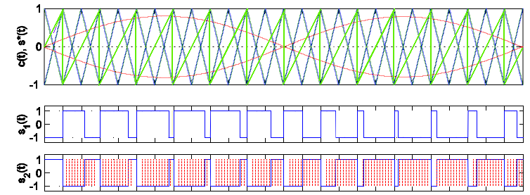

Jetzt dachte ich alternativ, kann ich zwei synchronisierte Timer laufen
lassen. Aber wie?
Ich könnte den Master (TIM1) den Slave TIM2 starten lassen, beim ersten
Overflow. Dann laufen beide Timer "180° phasenverschoben" und ich könnte
wie in der Abbildung 4QuadrantenSteller2 meine PWM erzeugen.

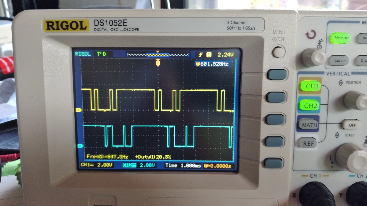

Hi, danke für die Beiträge!
Allerdings möchte ich aus verschiedenen Gründen bei STM32 bleiben.
Habe jetzt schon wieder Stunden vergeudet, beim Versuch, über die HAL
zwei Timer Kanäle mit HAL_TIM_PWM_START_DMA(....) mit Zeiger auf zwei
Sinustabellen zu starten. Es ist zum Kotzen, denn Kanal1 läuft wie
erwartet, Kanal2 gibt zwei kurze Pulse ab, dann nichts mehr.
Habe auf eevblog gelesen, man dürfe die nicht direkt nacheinander
starten, aber ein Delay(500) dazwischen hilft nicht. Wenn ich zuerst
Kanal2 starte, ist das Ergebnis auch dasselbe! Auch Warten in einer
While( ...== HAL_BUSY) hilft nicht. Ich bin ratlos.
Ob das Bugs in der HAL sind, oder mein BluePill eine Fälschung (gekauft
2018), keine Ahnung.
Ich kann das auch nochmal mit einem original STM32F1 DISCOVERY Board
testen.
Aber Alternative ist einfach, auf DMA zu verzichten und im Interrupt
Callback neue Werte in die CCR Register zu schreiben.
Aber so ärgerlich, wieviel Zeit und Nerven mich das schon wieder
gekostet hat!
Bei Interesse kann ich die Sourcen oder auch das ganze Projekt posten.

Danke Euch. Wie geschrieben funktioniert die Sache ohne DMA durchaus,
nur wird der PeriodElapsed Interrupt doppelt so oft ausgelöst, wie ich
brauche. Eigentlich soll im Center Aligned Mode1 nur nach Underflow
ausgelöst werden. Auswerten des DIR-Bits auch bisher ohne Erfolg. Das
zuletzt gezeigte Foto zeigt das Problem. Die PWM bleibt viel zu lange
High. Ich bin mal ne Weile raus. Genug graue Haare gewachsen...
von Patrick L. (Firma: S-C-I DATA GbR) (pali64)
Ich denke du hast NICHT die Hell-Grüne gezeigte Linie(Bild) sondern
die Blaue :-S
73 55
von Gunnar F. (gufi36)
> die Blaue :-S
> 73 55
Richtig, wie in meinem Eröffnungsbeitrag gezeigt,  die dreieckigen. Das
sind die Timer-CNT Register. Weil ich die aber nicht invertieren kann,
habe ich zwei Sinustabellen. (eine invertiert)
.....Und hast somit doppelt so viele IRQ wie du brauchst :-(
