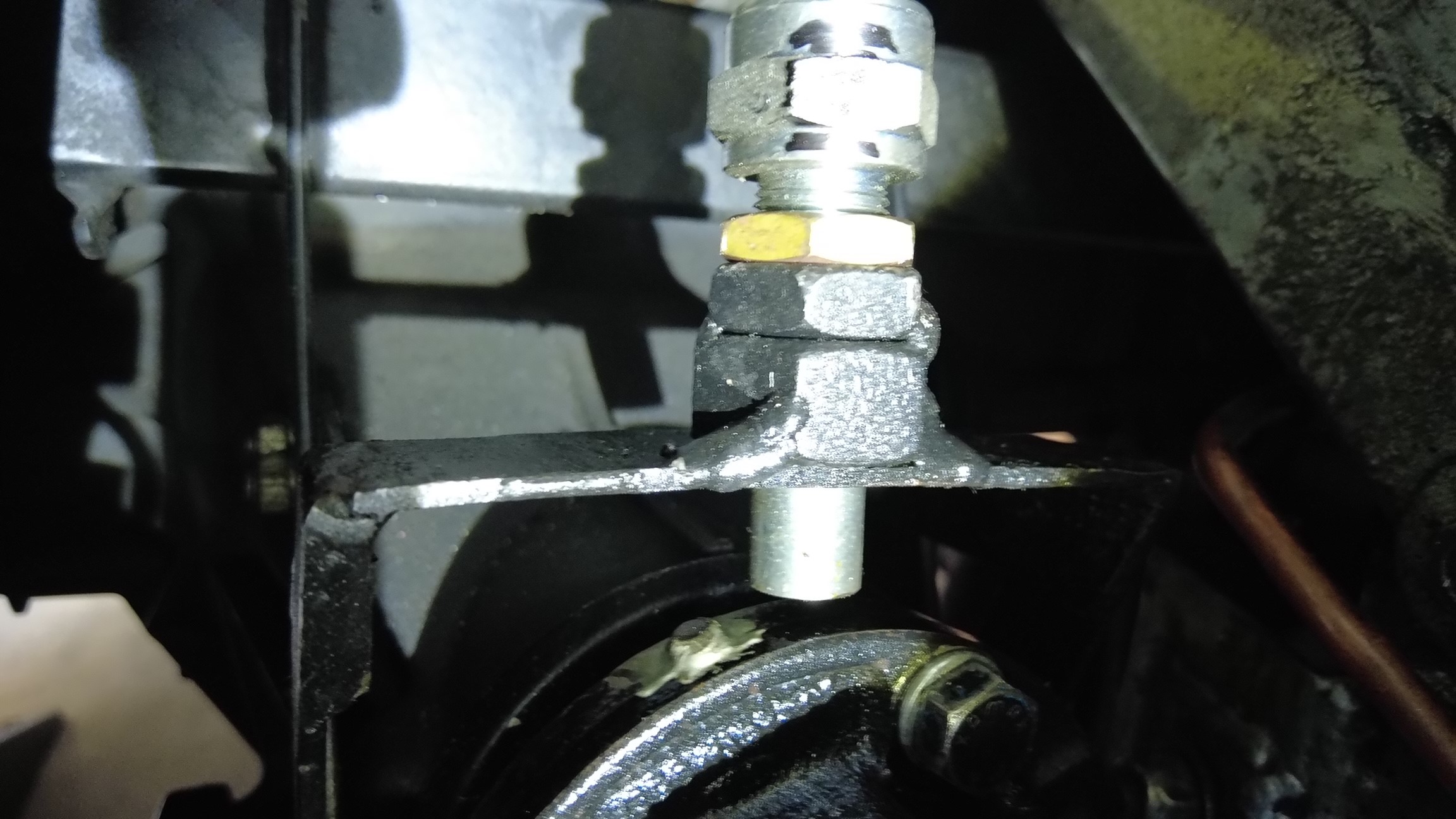

Hallo, vielleicht hat jemand einen Tipp. ->
Oldtimer, auf Kardanwelle sitzen außen 4 Magnete, Sensor senkrecht
drüber. Abstand zwischen Sensor und Magnet ca. 3-4 mm
Problem: angezeigte Geschwindigkeit bis ca 60km/h -> zu schnell ca.
10km/h
         angezeigte Geschwindigkeit 60 bis 95km/h -> korrekt
         ab 95 kmh bricht Anzeige zusammen -> pendelt zwischen 0-ca.
30kmh
Status: Alle Kalibrierungsversuche erfolglos. Sensorabstand etwas
verkleinert -> ohne Wirkung.
Mein Frage: Mit dem Sensorabstand weiter spielen - wenn ja in welche
Richtung?
Gibt es irgendeine physikalische Logik, die dieses bei steigender
Drehzahl der Kardanwelle in Abhängigkeit des Abstandes erklärbar macht ?
Danke und Gruß - Martin

Hi
für mich klingen die Symptome so, als ob bei höheren Drehzahlen das
Signal nicht mehr sauber ausgewertet werden kann.
Auf dem Foto ist auch eine Mutter zu sehen, die bei höheren Drehzahlen
einen Einfluss haben könnte.
Ich würde deshalb mal Sensor und Anzeigegerät "trocken" in der Werkstatt
ausprobieren. Mit einer Bohrmaschine den Geber simulieren und schauen,
was dann am Anzeigegerät passiert. Wenn in der Werkstatt auch höhere
Drehzahlen nicht zu einem Einbruch der Anzeige führen, liegt es an der
Installation am Oldtimer selbst
Gruß, Martin
Wenn ich das Bild sehe würde ich behaupten das hat jemand mehr schecht
als recht reingebastelt. Das sieht nicht original aus.

Martin schrieb:
> Auf dem Tachometer steht ETB INSTRUMENTS LTD.
Dann ist das der Webshop: https://www.etbinstruments.com/
Da gibt's auch einen Speedsensor:
https://www.etbinstruments.com/index.php?route=product/product&path=99_110&product_id=56
Ist das evtl. der Sensor den Du hast? Wenn ja, braucht dieser Sensor
keine Magneten, sondern nur z.B. einen Schraubenkopf aus
ferromagnetisches Material als Trigger.
Prüfe mal, ob dein Sensor selbst magnetisch ist.

Mögliche Ursachen:
1.) Impulse kommen zu schnell und nicht sauber an die Anzeigeeinheit
2.) Magnete sind eher kontraproduktiv für einen induktiven Sensor,
    es reicht normales Eisen...
    Magnete magnetisieren eventuell auch den Sensor...
3.) Der induktive Sensor bekommt eine zu hohe Frequenz - stolpert
4.) Die Anzeige kommt nicht klar mit den Impulsen
5.) Störungen durch Zündimpulse, abgeschirmte Leitungen verwenden
Es wäre mal angebracht, einen entsprechenden Schaltplan zu zeigen!
Nur dann kann man dabei helfen, das Problem zu lösen
