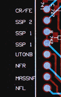

ich hätte mal eine Frage zu meinem Becker BE 1302 Autoradio.
Ich würde dort gerne die Audioleitungen vom Kassettenmodul kappen und
dort selbst welche von einem Bluetooth Modul einspeisen.

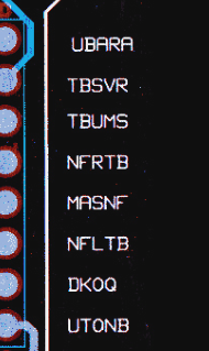

Mein Problem ist nun, dass ich zwar die Schaltpläne dafür habe, aber
leider die Abkürzungen nicht kenne (Der Abkürzungen im Bild "Schaltplan"
oben rechts).

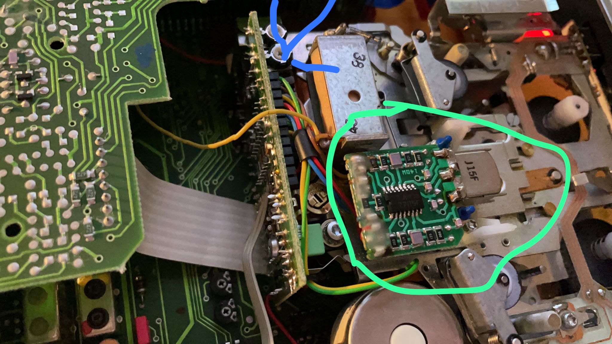

Wichtig sind eigentlich nur zwei Platinen, eine welche nur den Lesekopf
steuert (Grün eingekreist), und die andere, welche das gesamte
Kassettenmodul (Blauer Pfeil) steuert. Das weiße Flachbandkabel geht
nach links zur "Hauptplatine".
Auf dem Bild "Schaltplan" ist oben rechts der Anschluss des
Flachbandkabels zur "Hauptplatine" und links ist der Anschluss zum
Lesekopf.
Ich denke mal dass NFR, MASSNF und NFL für Audio rechts links und Masse
sind, ich weiß aber nicht ob ich das einfach so kappen kann und darauf
die Kabel von dem Bluetooth Modul löten kann, da auf der Platine im Bild
ja wahrscheinlich mit den Signalen noch irgendwas gemacht wird bevor sie
weiter gegeben werden.
Über jegliche würde ich mich sehr freuen. :)
Vielen Dank im Voraus + VG
Nasty
Das ist nur der Kopfverstärker, der den sehr schwachen Pegel vom Tonkopf
auf etwa Line Pegel anhebt. Dahinter kannst du kappen und NF mit Pegel
einspeisen.
Ich vermute übrigens, das NFRTB z.B. für 'NF Rechts Tonband' steht.
