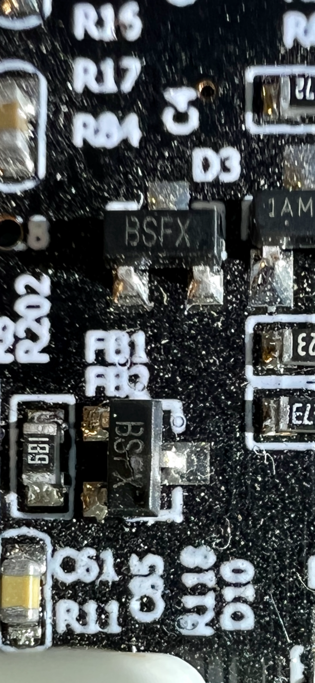

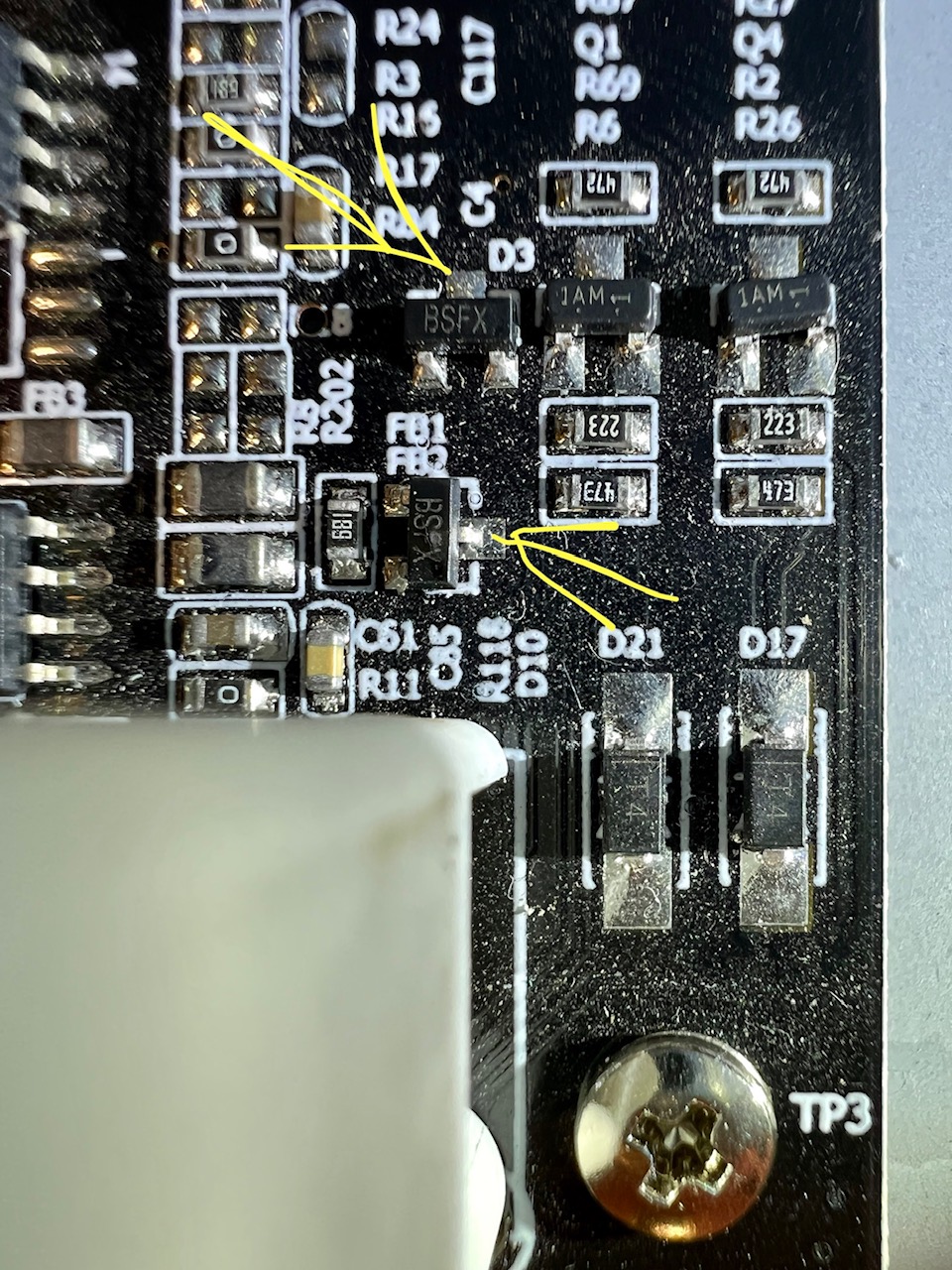

Hallo zusammen, im Canbus Controller meiner Kfz Klimaanlage habe ich ein Defektes Bauteil gefunden mit der Bezeichnung BSFX, leider kann das Internet mit der Bezeichnung recht wenig anfangen vielleicht kann mir jemand sagen was das ist, laut board Bezeichnung müsste es eine Diode sein, wenn ja wie kann ich die Werte herausfinden da davon zwei vorhanden sind und eine scheint in Ordnung zu sein, muss ich diese auslöten um zu messen ? sorry bin noch ein junger padawan weiß aber schon wo der Knopf am licht Schwert ist /:-) VG

Also laut Platine sind das D3 und D10. Konnte keine SOT-23 Dioden mit der Markierung finden. Löte mal einen ab, und guck ob auf der Unterseite auch etwas draufsteht. Ich bin aber echt neugierig jetzt.

Eine Diode im SOT23 könnte gut eine TVS-Schutzdiode sein. Falls die durchgeschlagen ist funktioniert entweder alles wieder wenn man die nur rauslötet oder der Controller ist mit durch.

ein Schritt weiter bedeutet dass ich die Vermutung von Hans nachgeschlagen habe und mir inzwischen fast sicher bin dass es sich tatsächlich um eine tvs Diode handelt, Vor allem da diese sehr oft in Verbindung mit Datenbusen in Verbindung kommen und es sich bei mir tatsächlich auch um einen CanBus handelt. Konnte ebenfalls bestätigen dass beide direkt jeweils im Datenfluss von Can hi und oder Can low liegen, die defekte Diode macht scheinbar nichts anderes als Kurzschluss im Datenfluss und ich erhoffe mir tatsächlich dass wenn ich sie ausbaue die Klimasteuerung wieder zum Leben erweckt wird. um das zu testen muss ich gefühlt ein halbes Dashboard auseinandernehmen und da ich keine klimatisierte Garage habe werde ich das nicht in den nächsten Tagen tun. werde aber sofort berichten sobald ich das getan habe 😎

Rafael P. schrieb: > Bezeichnung BSFX, Hmm, steht in SOT23 für AO3453 oder 2PB709AS, beides keine Dioden.

Rafael P. schrieb: > habe ich ein > Defektes Bauteil gefunden mit der Bezeichnung BSFX Woran erkennst du, dass genau dieses unbekannte Bauteil defekt ist?

erstens: es ist inzwischen wohl klar dass es eine diode ist, zweitens: sperrt diese in keine Richtung, drittens ist diese geoplatzt (siehe Foto)
#7163449
schon richtig aber wie kommst du auf die Bezeichnungen ?
