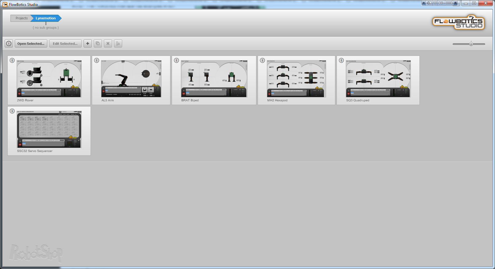

ich habe einen MOTOMAN-HP20 Industrieroboter mit Motoman NX100
Controller und möchte damit Hartschaum oder Styropor für den Formenbau
fräsen.
Hat jemand Tipps wie man sowas am besten mit der gegebenen Hardware
umsetzt? Wo soll ich am besten die Trajectorien programmieren, auf den
PC und dann die Positionen via Ethernet zum Controller schicken?
Für Tipps bin ich dankbar.
(Firma: S-C-I DATA GbR) #7164597
Servus Stefan, sieh dir mal FlowBotics-Studio an, Ich verwende diese
Software um mit kleinen Roboterarme in den 3D-Druckern Nachbearbeitungen
zu machen.
