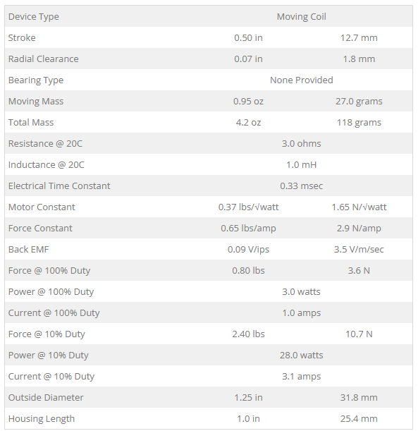

anbei das Datenblatt eines linear Aktuator (Voice Coil).
Darin  steht dass bei 10% Duty ein maximaler Strom von 3,1 aufgebracht
werden kann.
Soweit ich es glaube verstanden habe kann bei 100% Duty ein Strom von 1A
aufgebracht werden damit sich die Spule auf ihre maximal zulässige
Temperatur erwärmt.
Bei 10% Duty dementsprechend mehr. Was mir nun fehlt oder ich nicht
verstehe ist wie die Zeit nun berücksichtigt wird. 10% können im ms oder
im s-Bereich liegen, je nach Periodendauer.
Bekomme ich die Infos noch aus der Tabelle? Mehr Unterlagen finde ich
nicht zu dem Aktuator.
Danke!

Ja, das steht wirklich nicht im Datenblatt-Ausschnitt
Gefühlsmäßig würde ich sagen die Zeitkonstante ist in der Größenordnung
von eienr Sekunde, also maximal 1 Sekunde lang die 3A bevor die Spule
überhitzt
Hast du ein Milliohmmeter und kannst den Spulenwiederstand bei Erwärmung
messen?
> überhitzt
Die Spule hat 27g Masse.
Ich denke auch, dass sich die maximale Einschaltdauer im einstelligen
Sekundenbereich abspielen wird. Und dann muss die Spule erstmal wieder
abkühlen.
