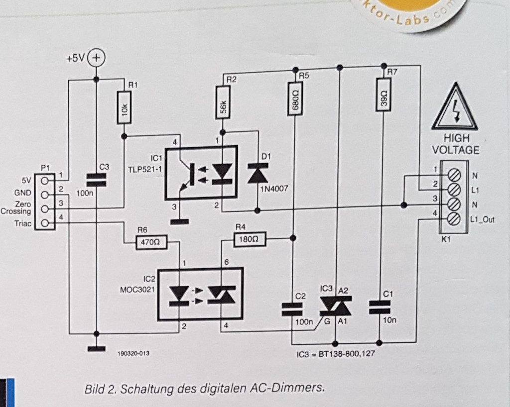

Die Zeitschrift, deren Titel mit EL beginnt und mit Tor aufhört, hat in
der diesjährigen sommerlichen Schaltungsammlung einige für mich
fragwürdige Konstrukte.
Was haltet Ihr von
02 "Wie man mit dem Arduino einen digitalen 230 V AC-Dimmer baut", S 10,
So wie ich es sehe, hat es keinen (EMV) Netzfilter und wird in Umgebung
und Nachbarschaft einschließlich den Empfang auf MW und KW nachhaltig
stören.
M.E. nach gehört die Schaltung aus Sicht EMI/EMV korrigiert oder
verboten.
Wie seht Ihr das?
Nörgeler

Noergeler schrieb:
> Wie seht Ihr das?
Man kann ja auch induktive Lasten ansteuern, siehe C2.
Und ein 800V TRIAC ohne schützenden VDR, und keine Thermosicherung die
den VDR schützt, passt nicht zum 400V MOC. Feinsicherung die auslöst
bevor der TRIAC durchbrennt fehlt auch.
Der Snubber ist etwas klein, er hätte mit C2 kombiniert werden können.
Knapp 1W an R2 nenn ich mal Verlust.
Die Zeitschrift ist halt von Laien für Laien und hat seit 1980 nichts
hinzugelernt.
