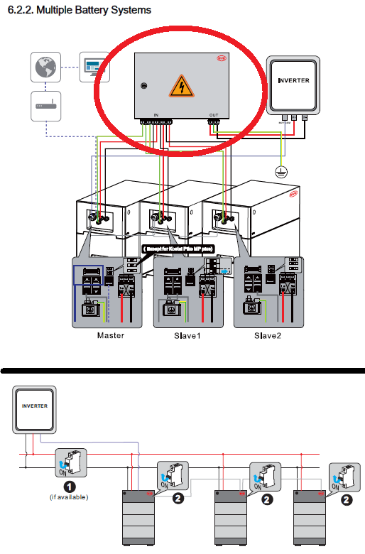

ich habe einen PV-Speicher BYD HVS 10,2 und möchte das Ganze erweitern
durch einen zweiten des selben Typs. In der Anleitung ist auf einem Bild
ein BYD-Schaltschränkchen eingezeichnet. Ich habe hierzu jedoch keine
Info gefunden. Ich vermute da sind nur Klemmen drin, keine Sicherungen
und keine Elektronik.
Weiter hinten in der Anleitung werden die Speicher nämlich DC-seitig 1:1
parallel geschaltet.
Wie ist das dann aber bei der Installation, wenn ich den Speicher
erweitere und beide unterschiedlich stark aufgeladen sind? Wird der
DC-Zweig des jeweiligen Speichers nur freigegeben, wenn ein
entsprechendes Bussignal kommt, so daß es nicht knallt?

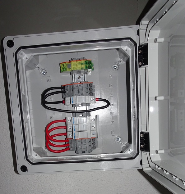

#7165473
das ist eine sogenannte Combiner-Box (siehe Anhang).
Das sind nicht nur Klemmen, sondern auch Sicherungen (eventuell
4000003732 FUSE WSFL 22X58 40A 1K5V GPV).
Dummerweise geht die Seite mit den Datenblättern gerade nicht bei
Weidmüller (Http/1.1 Service Unavailable).
Ich frage mich aber, was für ein Sicherungshalter da verwendet wurde,
denn die haben üblicherweise nur 30 bzw. 32A.

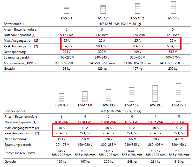

#7165920
Die Combiner Box von BYD ist für HVS (25A) und HVM (40A).
Wenn man HVS hat, dann werden auch 25A Sicherungen reichen. Zur Not auch
30A oder 32A, wenn einem das zu knapp erscheint. Dann gibt es auch
weniger Probleme, einen Sicherungshalter dafür zu finden.
#7167384
Die Combinerbox ist ein Sicherungskasten mit ein paar zusätzlichen
Klemmen, die recht teuer verkauft wird.
Kann man mit geeigneten Sicherungen auch selbst bewerkstelligen. Zudem
hat man ja auch noch die Breaker in der BMU.

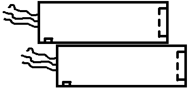

#7167493
Wie stellt man 2 Türme am sinnvollsten nebeneinander, vor allem, wenn
man nicht viel Platz hat?
* rechts hat er den "Sicherungskasten"
* links die Leitungszuführung
* vorne links den beleuchteten Taster
Ich denke eine einigermaßen sinnvolle Anordnung wäre in diesem Fall eine
leicht versetzte, so daß man zur Not an beide Taster kommt (siehe Bild).
An den Taster vom Slave braucht man normalerweise nicht ran, wie von
"Sven L" beschrieben. Aber:
Soweit ich weiß, muß man den Speicher über den Taster ausschalten, darf
nicht selbst die Automaten runter drücken. Und beim Einrichten der
beiden Türme sprechen die ja noch nicht miteinander. So muß man den
hinteren Turm sicherlich auch mal ausschalten. Oder wenn die
Kommunikation mal nicht klappen sollte.
#7167558
Du kannst Die Türme auch direkt voreinander stellen, solange Du abstand
hälst und man an die Taster noch rankommt (auch optisch). Die Taster
sind auch Statusanzeige.
Ausschalten soll man immer über diese! Es ist auch so, das wenn die
Breaker auslösen, weil man 5s gedrückt hat, es durchaus eine Weile gehen
kann, bis das Licht im Taster ausgeht. Ich glaube auch in der BMU
befinden sich noch zusätzlich Schütze / Leistungsrelais.

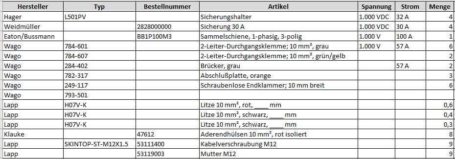

Gast #7195851
Nachtrag: Materialpreis inkl. Versandkosten diverser Händler ca. 255 €.
Den Aufwand für Planung, Bestellungen und Zusammenbau darf man nicht
rein rechnen, sonst hätte ich die Originalbox bestellen können.
#7243243

#7243742
Hallo Norbert,
vielen Dank für die Stückliste.
Hatte heute morgen noch nach Preisen dieser Box geschaut.
Das günstigste was ich gesehen hatte lag bei 547 € inkl. MwSt.
und noch weit darüber hinaus.
Nochmal Dank,
schönen Gruß aus dem Siegerland
