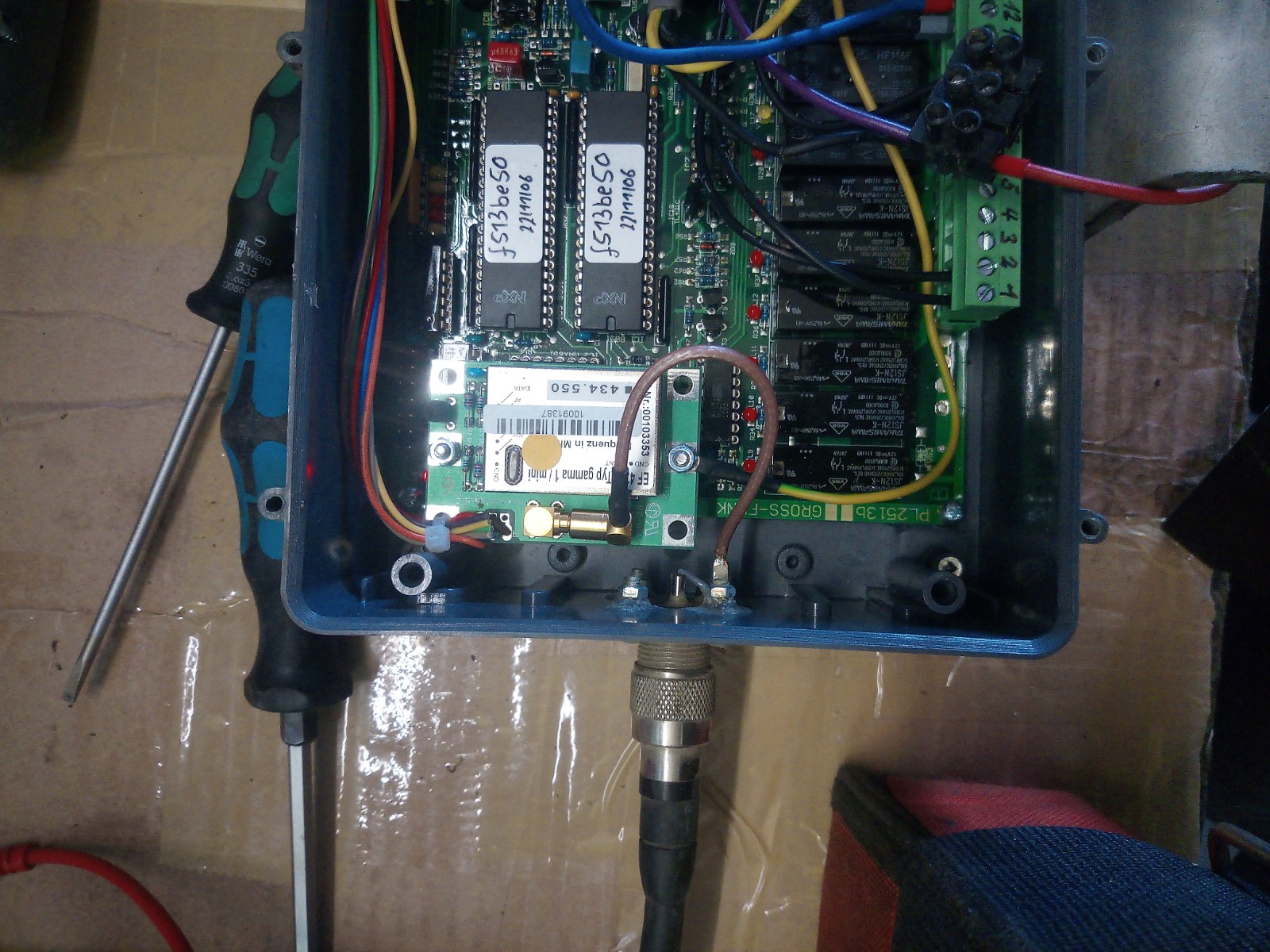

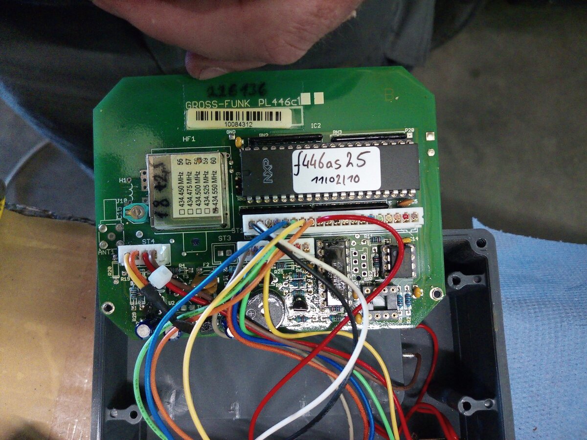

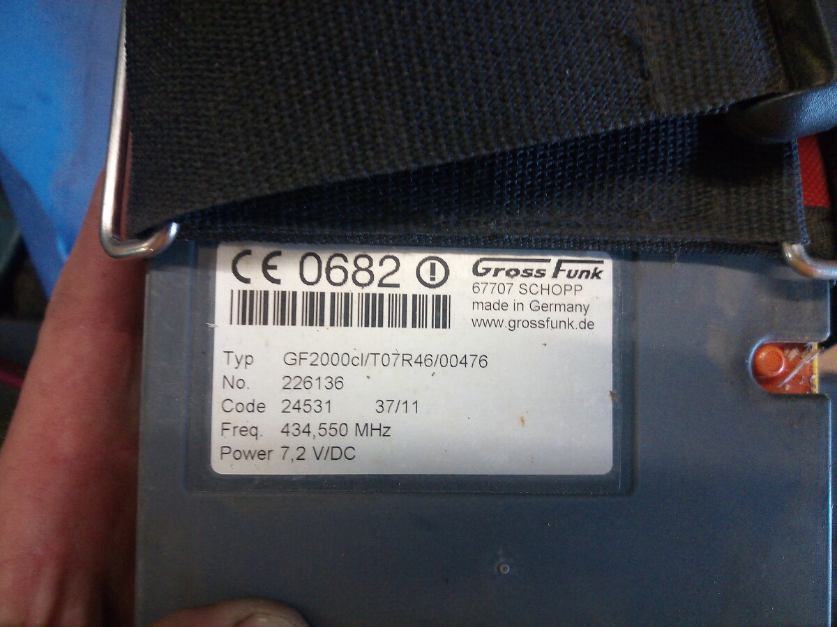

Hallo
weis nicht ob ich hier richtig bin aber ich Versuchs mal und bin über
alle infos froh.
Ich habe leider keine Ahnung im Funkbereich.
Ich habe ein Problem mit einer Funksteuerung einer Forstseilwinde.
wenn ich am Sender einen Taster betätige kommt ein Signal am Empfänger
aber es schaltet mir kein Relais, es blinkt nur ein Led 3 mal.
Der Hersteller gibt mir keine Auskunft und auch keinen Schaltplan, er
möchte dass ich die gesamte Steuerung zusende, das ist aber vom
demontieren sehr aufwendig und dauert sicher 4 Wochen bis ich wieder
alles bei mir habe...
Interessant ist aber dass ein Notsignal (Taster der 3 sek gedrückt
werden muss) richtig empfangen wird und das Relais schaltet.
meine versuche derzeit: optische Kontrolle beider Platinen-->ok
Akku des Senders durch Netzteil ersetzt.
Antenne und sonstige Verbindungen kontrolliert-->ok
Ich nehme mal an das die aufgesetzte Platine im Empfänger (Aufschrift
Typ Gamma 1) der Funkempfänger ist, wie geht von dort das Signal weiter
an die Relaisplatine? es ist nur eine Kabelverbindung mit insgesamt 3
angeschlossenen Adern, am Sender habe ich 5 Funktionen.
Danke für die Infos.

Das wird irgendein serielles Protokoll übertragen das auf der
Relaisplatine dekodiert wird.
Du kannst also schauen ob auf einer der vielen (am Foto deutlich mehr
als nur 3) Leitungen was herumwackelt daherkommt wenn Du die Tasten am
Sender drückst und wie sich das bei den 5 Tasten unterscheidet. Ein
digitales Oszi  ist dafür am Anfang am besten geeignet, danach könnte
ein Logicanalyser und Hirn weiterhelfen.

Genau aus diesen Sicherheitsgründen wird (und darf) Dir der Hersteller
die relevanten Unterlagen nicht zur Verfügung stellen.

Da so eine Funkverbindung sicher sein muss, wird hin und her gefunkt,
normalerweise sendet das Relaisteil dauernd zum Bedienteil
Aufforderungen und das Bedienteil sendet die Tasten als Antwort zurück.
Nur NotAus wird wohl ohne solche Doppelprüfung klappen.
Also empfängt eventuell dein Bedienteil nicht mehr.
Man kann das, mit den nötigen Messgeräten, protokollieren, auch die
Digitalsignale die dann intern weitergeleitet werden.
Nur das Programm in den Mikrocontrollern, das kann man als
nicht-Hersteller nicht begucken.

Hast du alle Taster/Schalter des Senders geprüft ob da einer ev.
hängengeblieben ist oder eine Oxydschicht trägt oder niederohmig
geworden ist?

Das Ding hat einen Empfängermodul, welches dann an ein Controller gibt,
der ein Funktionsprogramm eingebrannt hat, welches Relais ansteuert.
Funkverbindung hast du, da die LED blinken wenn du sendest.
Aber ist es sauber? Prellen oder hängen die Taster des Senders?
Welche LED blinkt dort? Die des Empfängers oder des Funktion?
Hat das Radioempfangsmodul sauberen kontakt zum Controller?
Was ist das für ein "Notsignal"?
Die Funktionsprogramme im Controller gehen normal seltenst kaputt.
Wenn die Relais kleben, sollte noch die Kontroll-LED daneben leuchten.
Das ist ein serielles Signal.
