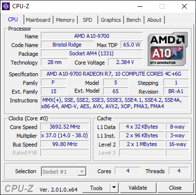

da ich einen zweiten Monitor bekommen habe, wollte ich diesen auch gerne
benutzen. Ich habe allerdings keine externe Grafikkarte und mein
Mainboard hat nur ein HDMI und ein VGA ausgang. das VGA ist allerdings
sehr verschwommen, wenn es direkt neben dem Monitor mit dem HDMI ausgang
ist.
Daher habe ich mir überlegt ein neues Mainboard zuzulegen.
Da bin ich mir jetzt nicht sicher, welche ich genau nehmen kann.

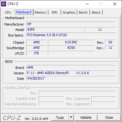

Ich habe HP Pavillion Desktop PC 570-p0xx mit einem 82FE Mainboard und
einen AMD A10
(alle Daten von cpu-z im Anhang).
Kann ich jetzt z.B. dieses Mainboard nehmen?
https://www.notebooksbilliger.de/asus+rog+strix+b550+a+gaming+mainboard+sockel+am4+719722
Dieser hätte
Prozessorfamilie   AMD
Prozessorsockel   Sockel AM4
aber passt das auch von der Größe?
Jetzt hat mein PC vorne auch noch anschlüsse (SD-Kartenleser, 3,5mm
Klinke, USB-B, USB-C) und ein CD-Laufwerk, können die einfach so drinn
bleiben?  Oder kann ich die auch mit dem neuen Mainboard verbinden? Oder
kommen die sich in die Quere?
von Rolf M. (rmagnus)
Johannes schrieb:
> das VGA ist allerdings sehr verschwommen, wenn es direkt neben dem
> Monitor mit dem HDMI ausgang ist.
Das hängt etwas von der Länge und Qualität des Kabels sowie der
Auflösung, in der es betrieben wird, ab. Aber ja, die Bildschärfe wird
da immer etwas leiden.
Warum nicht eine günstige Grafikkarte mit zwei digitalen Ausgängen? Die
steckt man einfach rein und fertig. Bei einem Board-Tausch musst du den
Rechner im Prinzip komplett zerlegen und wieder zusammenbauen.
Je nach Anspruch wird's mit der Grafikkarte auch günstiger sein.
> einen AMD A10 (alle Daten von cpu-z im Anhang).
Das Board scheint keinen Standard-Formfaktor zu haben laut
https://support.hp.com/de-de/document/c05953619 . Dann wird's sehr
schwierig, ein anderes zu finden, das passt.
Ich kenn das Gehäuse jetzt nicht, aber wahrscheinlich nicht. Das ist ein
ATX-Board, das erheblich größer ist als das originale. Ich vermute, das
Gehäuse kann gar keine Boards in einem Standard-Formfaktor aufnehmen.

von Serge (Gast)
Das genaue Modell wäre eventuell relevant, aber die paar 570-p0 die ich
angeschaut habe, haben ein proprietäres Mainboard-Format.
z.B.
https://support.hp.com/us-en/product/hp-pavilion-570-p000-desktop-pc-series/13823514/document/c05390878
"Form factor: Customized"
Ist also nicht sicher ob ein ATX/mATX/uATX passen würde.

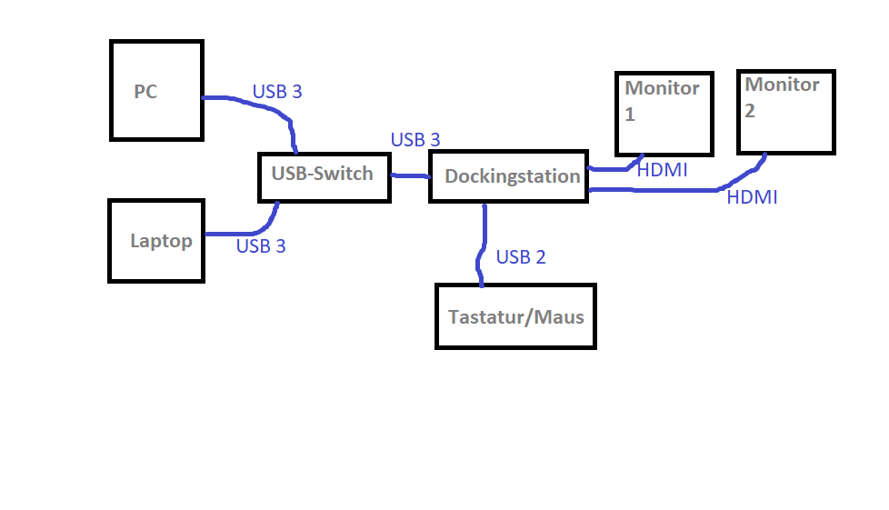

Wäre damit ein Aufbau wie im Anhang möglich?
von (prx) A. K. (prx)
Johannes schrieb:
> Ich dachte immer, so etwas geht nur über Thunderbolt.
Nein, das geht auch mit normalem USB C, sofern da der Alternate
DisplayPort drauf liegt.
Tut er das nicht, kommt immer noch die Krücke DisplayLink infrage. Sind
virtuelle Framebuffer im RAM vom PC mit entsprechendem Treiber, der über
USB Datentransfer zu einem DL-Chip im Dock tunnelt, der das auf
Display-Port(s) auskoppelt. Nachteile: Dauerlast und Lag bei
hochdynamischer Bilddarstellung.
Es könnte aber spannend werden, wenn die Docking Station den Laptop über
den USB-Umschalter mit Strom versorgen soll.
Um das wie im Bild gezeigt mit einer Dockingstation umzusetzen, reicht
ein gewöhnlicher USB3-Port nicht aus. Zunächst muss es ein
Typ-C-Anschluss sein, und dann muss er auch die Übertragung der
Bildsignale unterstützen.

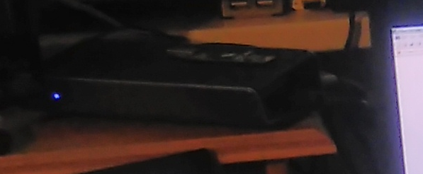

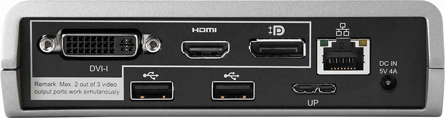

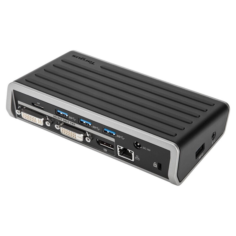

von Patrick L. (Firma: S-C-I DATA GbR) (pali64)
Also ich kann dir aus Erfahrung folgendes Empfehlen, Passend zur
Zeichnung im Beitrag:
Beitrag "Re: Frage zu neues Mainboard anschaffen"
Ich habe an meinen Notebooks an den Arbeitsplätzen überall diese Dock
mit dem oben beschriebenen (DisplayLink Krücke) obwohl tatsächlich
Hauptspeicher für die Pseudografik im Hauptrechner belegt wird, Lagt es
wirklich nur bei grafisch anspruchsvollen Spielen.
Selbst der Altiumdesigner Lagt nicht Merklich oder auch URU lässt sich
Tatsächlich auf der "DisplayLink" noch (K)Laglos spielen.
Insofern ist es eine Gute Krücke ,
... den nicht jede Krücke muss schlecht sein ;-)
Es Handelt sich hierbei um die Targus USB-Doc DV4K mit DisplayLink
Chipsatz.
(Die 2 Typen Bilder habe ich mehrere an den Arbeitsplätzen im Einsatz)
Die gibt es in verschiedenen Ausführungen auch oft schon als Gebraucht
in der Bucht relativ Günstig.
Beispiel [https://www.ebay.de/itm/165011086611]
oder [https://www.ebay.de/itm/363949158414]
Beispiel um die 40€ mit 2 Ports!
Nach meiner Erfahrung sind dies die Stabielsten und Besten
USB_Grafikkarten.
Im übrigen werden die mit Stromversorgung geliefert (Externes Netzteil)
damit der Port des PC/Notebook nicht zu sehr belastet wird. ;-)
Beispiel Link:https://de.targus.com/pages/search-results?q=dv4k
Ich selbst beziehe die nur Direkt bei Targus, weil ich mit dem Service
dort sehr zufrieden bin.
