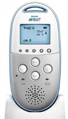

ich wurde gefragt ob man das Elternteil eines SCD570 nicht auf 5V Micro
USB bzw USB-C Ladeanschluss umbauen kann - das Ding braucht 6V und mit
5V will es in der Tat nicht laden.
Hat das vll schonmal jemand "untersucht"? Betrieben wird es ja mit 2x
NiMH, daher die Hoffnung dass die 6V intern eh auf 5V bzw 3,3V gewandelt
werden und ich daher nur den 5V Regler brücken müsste (da die 5V aus
einem Handyladegerät ja hinreichend stabil sind)...in die Ladeschale
einen 5V->6V step-up einzubauen wäre a) einfacher und b) zielführend
aber auch c) nicht "zufriedenstellend" :)
Klaus.
Klaus R. schrieb:
> das Ding braucht 6V und mit 5V will es in der Tat nicht laden
Ist da etwa irgendwo eine Silizium-Verpolschutzdiode drinnen?
Die ließe sich durch eine MOSFET-Verpolschutzschaltung mit
Logiclevel-MOSFET ersetzen, dann müsste es mit 5,3...5,4V schon gehen.
Oder halt überbrücken...
Kannst du an einem Labornetzteil mal prüfen, ab welcher Spannung es
tatsächlich anfängt zu laden?
Wenn das von vornherein mit 5,5V geht und meine Vermutung mit der
Si-Diode richtig ist, muss es ohne Verpolschutzdiode auch mit 5V gehen.
