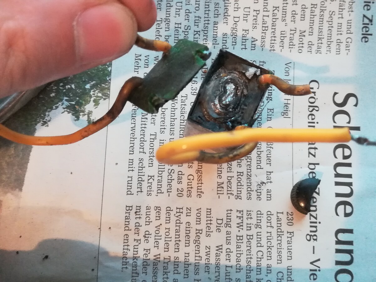

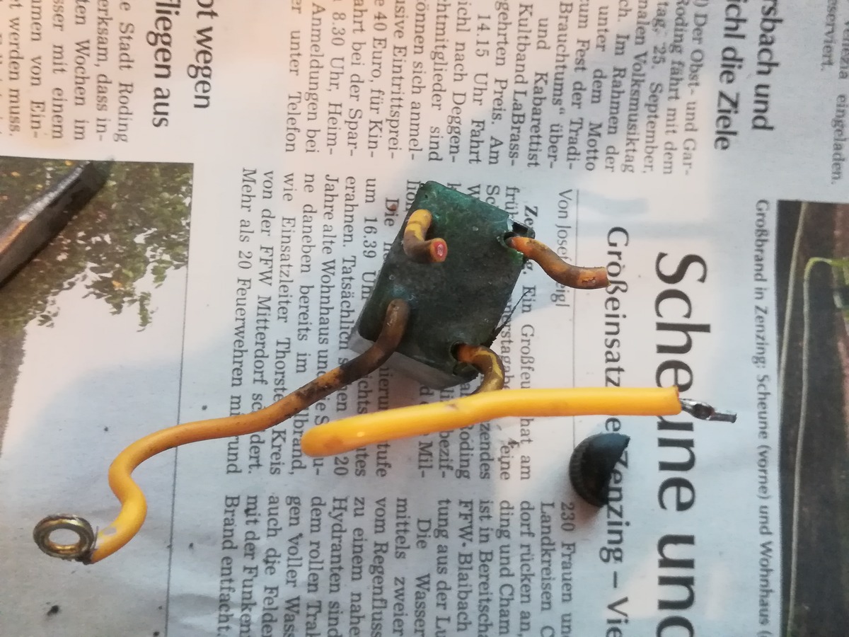

Hallo zusammen.
Heute ist mir beim arbeiten der Entstörkondensator von meinem alten
Geradschleifer um die Ohren geflogen. Es gab einen Knall, die Sicherung
ist geflogen und dann war es vorbei :(. Nun habe ich ihn mal zerlegt und
die Bilder oben zeigen den Schaden. Ich hab schon einige Zeit damit
verbracht nach einem Ersatz zu suchen, aber ich finde leider keinen der
4 Anschlüsse hat nur 3 und auch keinen der von der Werten her ähnlich
ist.
Ich meine das Gerät zieht laut Typenschild 160W was bei 230V rund 0,7
Ampere wären also zur sicherheit sagen wir mal 1A.
Ich hoffe mir kann jemand weiterhelfen.
Vielen Dank schonmal.

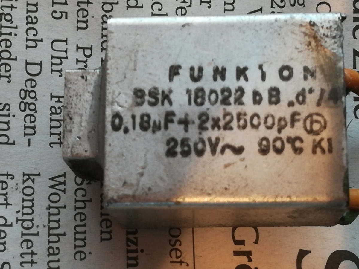

Raphael D. schrieb:
> Ich hab schon einige Zeit damit verbracht nach einem Ersatz zu suchen,
> aber ich finde leider keinen der 4 Anschlüsse hat nur 3 und auch keinen
> der von der Werten her ähnlich ist.
Du kannst so einen nehmen wenn er reinpasst
https://www.elosal.de/waren/ersatzteile/entstoerk/entstoerkondensator015f-2x2500pf.php
https://www.ebay.de/itm/125220752222
2 Anschlüsse kommen an die Motoranschlüsse wo auch N und L des
Netzkabels nach dem Schalter hingehen, der dritte geht an das Gehäuse
das bei dir aus Metall ist und wohl mit dem Schutzleiter verbunden ist.
Es konnte bei deinem 4-poligen so geschaltet gewesen sein, fass die 2
Kabel vom Netzstecker über den Netzschalter in den Kondensator gingen
und 2 Kabel aus dem Kondensator an die Kohlen an den Motor führten und
die fünfte Verbindung war das Metallgehäuse das an das per Schutzleiter
geerdete Metallgehäuse der Maschine ging, das ist dann also ein
5-poliger Entstörkondensator und entspricht eher dem:
https://www.ebay.de/itm/185138445505
Wichtig ist, dass er reinpasst. Die Werte sind nicht ganz so wichtig, es
geht auch 0.1uF oder 2700pF. Und bei 5-poligen dass sie den Strom
können, aber 0.7A ist wenig, da passt jeder schon.
