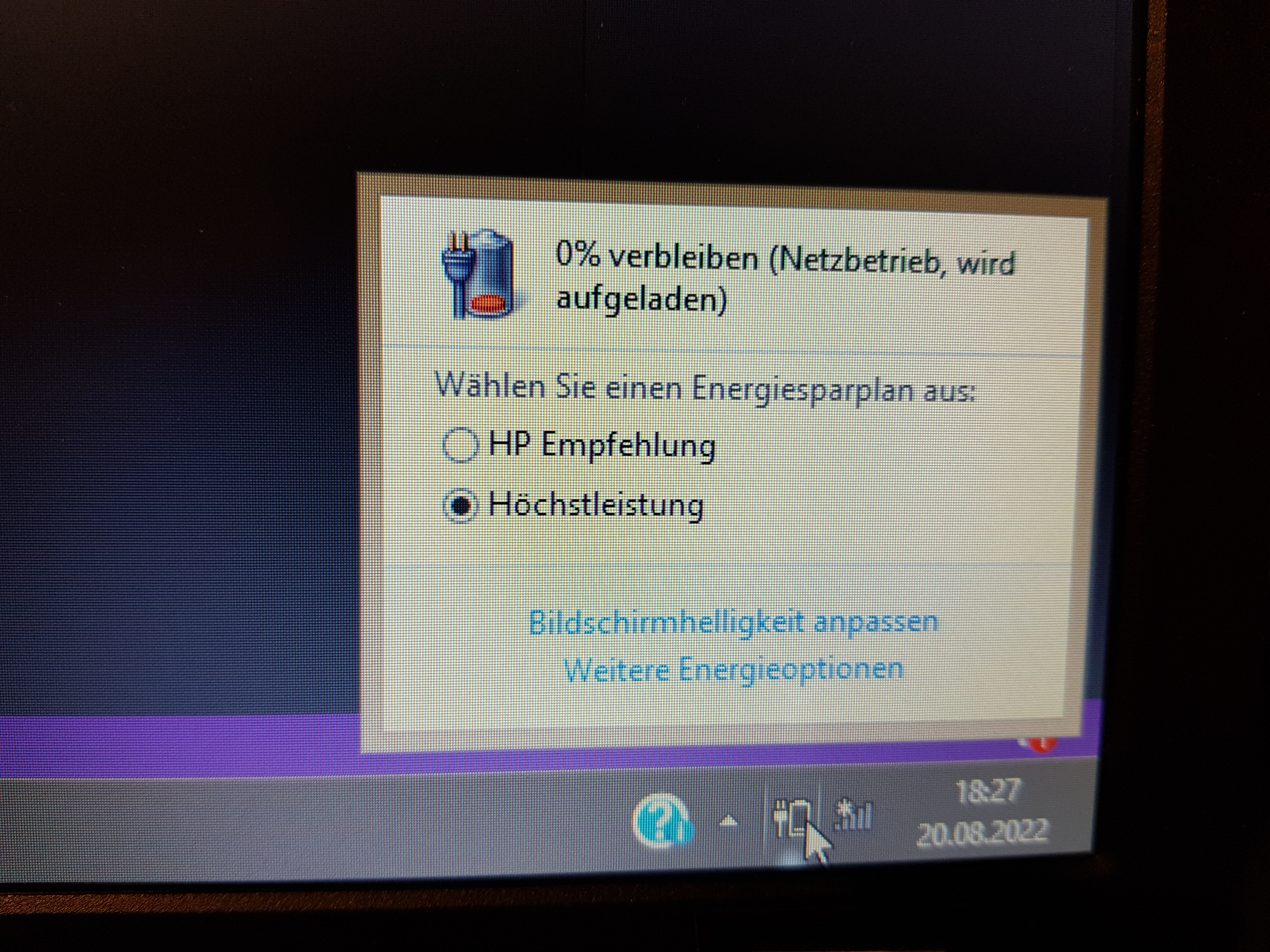

ich bin am überlegen, ob mich für meinen alten Laptop noch etwas Geld
investiere. Mit ihm habe ich viel gemacht, daher will ich ihn nicht
wegschmeißen. Leider hat der Akku Probleme – er lädt gar nicht mehr. Ich
konnte gerade noch ein Foto machen, dann schaltete der Laptop sich
wieder ab. So geht das schon den ganzen Tag.
Wahrscheinlich, weil ich den Laptop zu selten benutze.
Außerdem möchte ich die Festplatte erneuern, denn sie ist sehr langsam
geworden. Man muss den Laptop beim Hochfahren für 15 Minuten in Ruhe
lassen.

Wenn Du schon eine Installazion-CD hast, dann kannst Du doch versuchen,
auf dieser Festplatte neu zu installieren. Sehr warscheinlich ist nur
Windows 'versaut'
Akke würde ich dann halt nen neuen kaufen. Wenn dieser selten genutzt
wird, und er auch schon 6 Jahre hier gefristet hat, dann kann schon
sein, dass dieser 'platt' ist. Mal mit nem Akkuprogramm den Akku
checken. Sowas wie Batterieinfoview.

Wirtschaftich sinnvoll ist das bei der mageren Ausstattung nicht. Aber
wenn es dir reicht: Akku wirst du wohl neu kaufen müssen, es gibt
billige Nachbauten. HDD würde ich unbedingt gegen eine SSD tauschen,
dazu musst du das Notebook aber öffnen, die Oberschale muss ab.

Wenn das Teil noch in Ordnung ist, abgesehen vom Akku, kannst du den
doch wechseln. Ich hab zwar einen G2 aber der lässt sich nicht viel
anders demontieren. Erst mal alle schräubchen auch unter den Gummifüssen
raus,
dabei auf die Länge achten, gelegentlich gibts mal unterschiedlich
lange.
Anschliessend zwischen Tastatur und Unterschale mit ner Plastikkarte,
Plektron oder ähnlichem durchfahren. Dann liegt alles offen.
