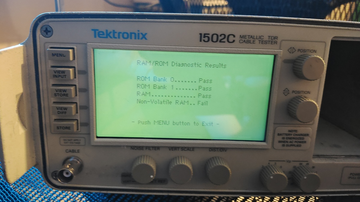

Heute kam der zweite 1502C an und was soll ich euch sagen...
Es ist wieder ein anderer als im Angebot. Sieht mir fast so aus als ob
der das mit Absicht macht. 🤣
Mal sehen was der Händler zu meiner Reklamation sagt.
Der zweite 1502C hat ein überhitztes??? Display. Zumindest ist es im
innererm Bereich oval sehr dunkel. Der Äußere Bereich ist normal.
Nach dem initialisieren zeigt das Display alle Tests mit passed außer
der NVRam.
Im Service Menü ist der Raum und Rom Test OK. Ich habe das Service
Manual jetzt noch nicht durchsucht was es zum NVRam sagt.

Die Lithium Batterie welche den NV-RAM stützt war im ersten
Reflektometer noch gut also habe ich sie umgelötet.
Jetzt fehlt nur noch die Bleibatterie und dann ist das Reflektometer so
gut wie neu.
Den 50 Ohm Widerstand und das 3 ft Kabel waren ebenfalls dabei.
Die Kalibrierung habe ich geprüft und es ist alles im grünen Bereich.
Ich denke mit dem Gerät kann ich nun Geld verdienen.
