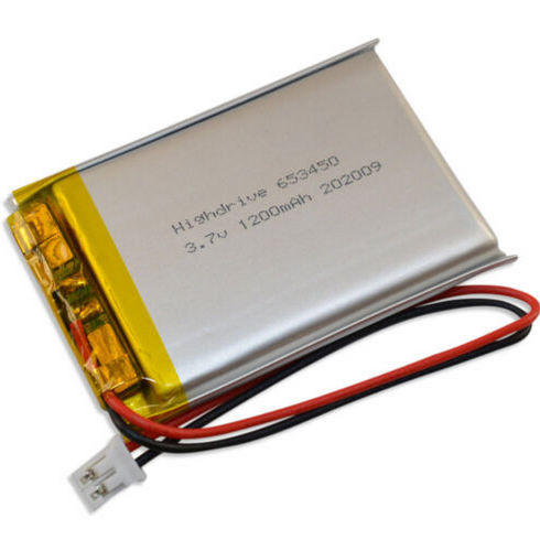

Ich benötige einen Akkupack mit kleinen Abmessungen 11,1V
Kann ich solche 3,7 Volt Packs einfach in Reihe Schalten? Die haben ja
Schutzschaltungen denk ich.
Und wenn das ginge brauch ich dann noch einen Balancer?
Hatte ursprünglich an Li-Ion 18650 mit Balancer gedacht aber da komm ich
mit dem Platz nicht hin.
Ja das ist möglich, wird auch Millionenfach so gemacht.
Es ist so nicht erkennbar ob auf der kleinen Leiterplatte am Akku nur
eine Schutzschaltung drauf ist oder auch ein Balancer, Begrenzer auf 4,2
Volt.
Wenn Du kein Datenblatt für den Akku hast kann man das so nicht
beantworten.
Bei mir in der Firma haben wir solche Akku Packs von BMZ anfertigen
lassen.
Die einzelnen Akkus waren mit Balancer.

Ah sorry das sollte nur ein Beispielbild sein.
Mir geht es im Speziellen darum einen Akku für ein Handfunkgerät zu
kreieren.
Serienmässig hat der Akkupack 7,2 Volt. Da gehen aber nur 2 Watt
Sendeleistung. Das gerät verträgt aber 13,8 Volt also dacht ich mir
warum nicht 11,1 Volt. Ist ja schon ne Verbesserung.
Ein Balancer, für eine Zelle..... Wohl kaum.
Das schützt vor zu hohen Strömen, egal in welcher Richtung und vor
Unter-/Überspannung.
Für das Balancing must Du da selber sorgen. Am einfachsten wäre es, die
Zellen einzeln zu laden.
Dann hast Du das Datenblatt nicht angeschaut oder nicht verstanden.
Okay das war ein OEM Akku der hatte den Balancer an jeder Zelle verbaut.
Die kleinen Platinen die es bei Ali gibt machen es auch nicht anders.
Es geht darum das bei höherer Spannung als 4.2 Volt ein Widerstand per
FET zugeschaltet wird, der als Bypass dient.

hatte solche (ähnliche) LiPos zusammengeschaltet.
Aber fürs Laden muss ich jeden extra rausnehmen.
Versuch, ein Ladegerät mit Balancerport damit zu verbinden, indem jede
Strippe wie bei einem Balancer rausgeführt wurde, endete mit
Fehlermeldung.
Das Ladegerät braucht sowohl die S-Anschlüsse, als auch Plus und Minus.
Auch wenn Plus (und Minus) dann doppelt ja auch am Balancer-Port-Draht
dran ist.
Schutzschaltung ist eben nicht gleich Balancer. Und beim Akku in Post 1
ist eben "nur" eine Schutzschaltung drin.
Fazit:
Jeden einzeln laden. Nicht zusammen in einem Rutsch.
ciao
gustav
Das ist in jedem Fall besser, den Balancern sollte man auch nicht
trauen.
Deshalb haben solche Akku Packs aus dem Modellbau oftmals von jeder
Zelle einen Anschluss rausgeführt.
Somit kann man jede Zelle einzeln beobachten, ist wichtig wenn eine
Zelle der Serien Schaltung abschmiert, das kann der Balancer nicht mehr
ausgleichen.
Wenn die einzelne Zelle, wie im Bild, eine Schutzschaltung hat, halte
ich eine Reihenschaltung für kritisch: Eine Zelle schaltet weg, leer,
und die anderen zwei erzeugen "Rückenwind".
Ich würde nicht darauf hoffen, dass die Schutzschaltung Rückwärtsstrom
(=Umpolung) toleriert oder gar verhindert. Vermutlich haben die internen
FETs eine Bodydiode, das wird der LiPo nicht gefallen.
