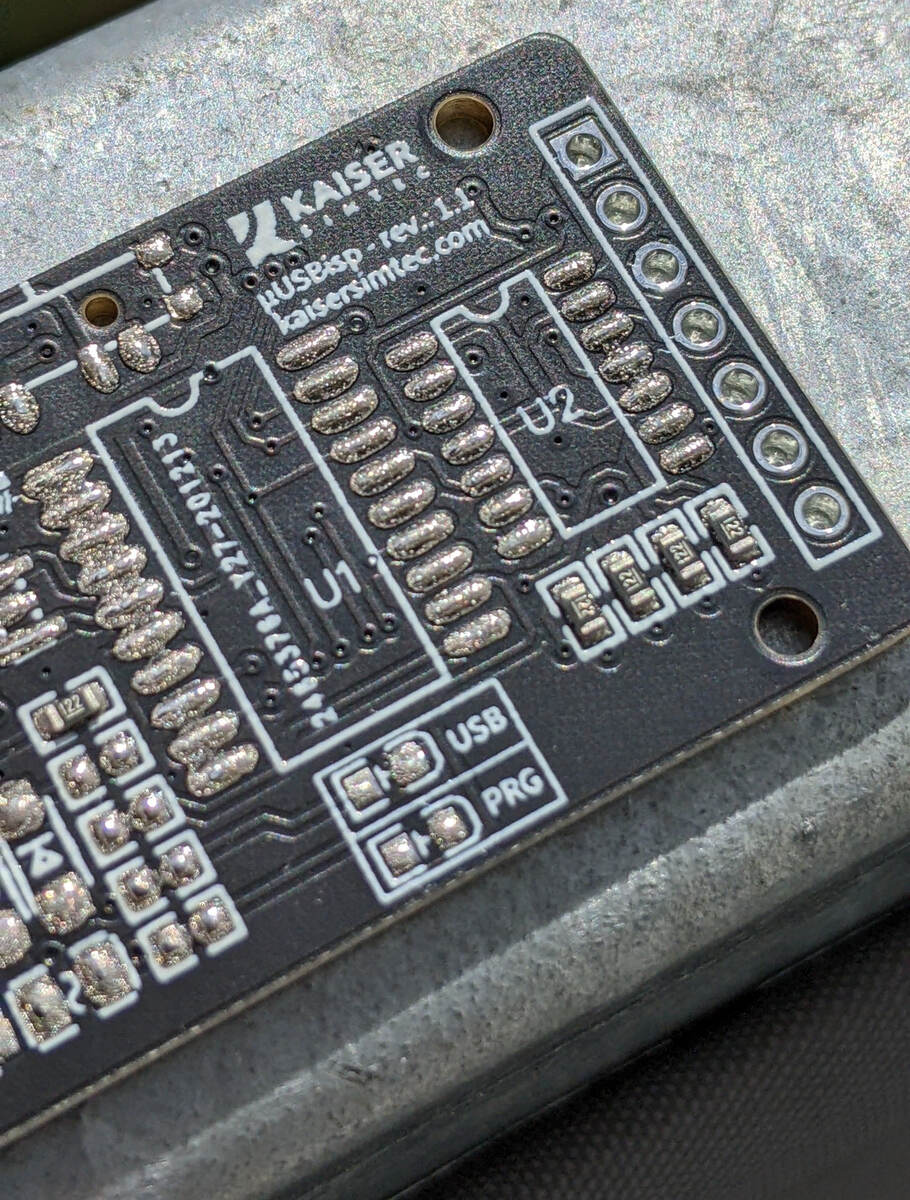

ich habe einen MRO160 Reflowofen (siehe Anhang: info-mro.pdf). Im Moment
versuche ich das richtige reflow Profil für ein kleines Projekt zu
finden und scheitere kläglich. :-(
Ich teste im Moment mit einer Niedertemperaturlötpaste von MG Chemicals
(Sn42Bi57Ag1). Das Datenblatt ist im Anhang (paste.pdf).
Ich habe nun diverse Testläufe gemacht, aber das Ergebnis überzeugt mich
nicht. Entweder die Paste kommt gar nicht zum Schmelzpunkt, oder sie
wird gefühlt zu heiß.
Der MRO160 wird so konfiguriert, dass man die Temperatur und die Zeit
der maximalen Temperatur sowohl für die Vorheizphase also auch die
Lötphase festlegt.
Laut Datenblatt der Paste liegt die Vorheiztemperatur zwischen 100°C und
139°C (der Schmerzpunkt liegt bei 140°C). Bei der Lötphase liegt die
Temperatur zwischen 160°C und 180°C und hat eine Dauer von 60-90Sek.
Im ersten Test habe ich 135°C für 40 Sek und dann 165°C für 10 Sek
ausprobiert (die Zeit definiert ja nur die Phase mit der
Maximaltemperatur). Das Resultat: Bis auf ein paar kleinen, silbernen
Kügelchen hat die Lötpaste ihre Konsistenz nicht verändert.

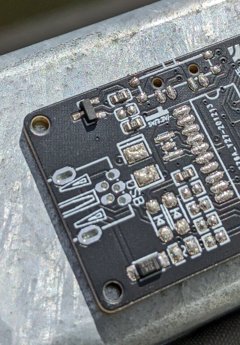

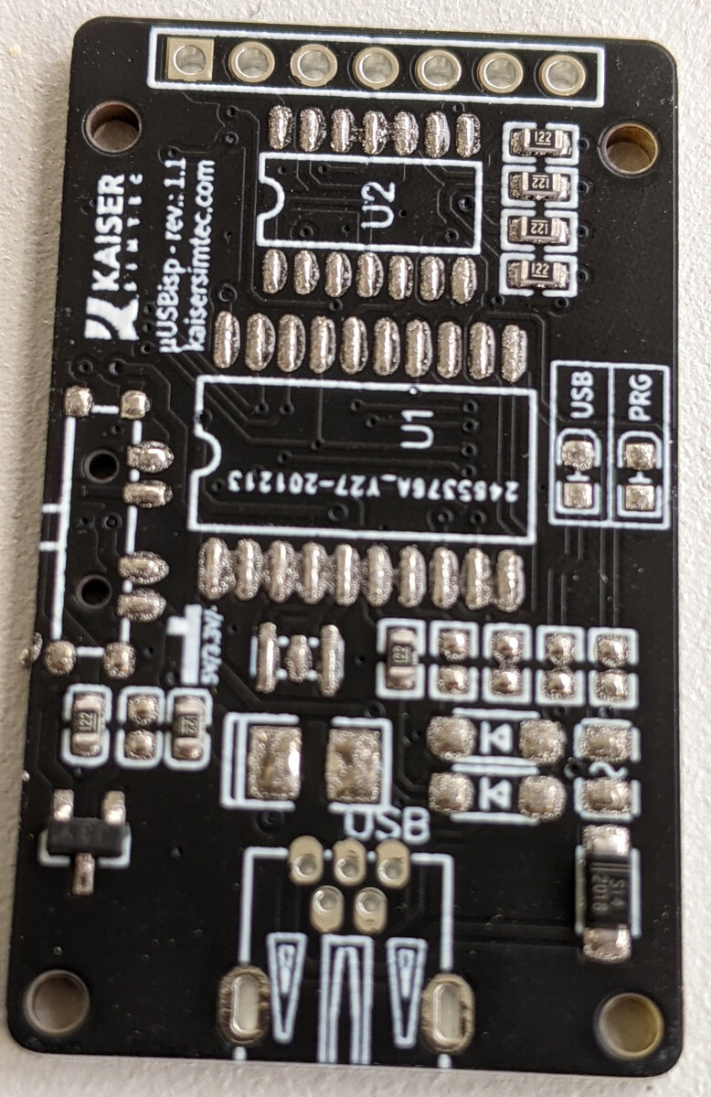

Im anderen Extrem habe ich die Vorheiztemperatur auf 140°C für 150 Sek.
und die Lötphase auf 200°C für 60 Sek. gesetzt. Das Ergebnis seht ihr in
den Bildern im Anhang (ich glaube die Lötphase war hier zu heiß und zu
lang).
Nun meine Frage: Wie ist eure Strategie das richtige Lötprofil zu
finden? Gibt es eine smartere Lösung als 100 Testläufe zu machen und
jedesmal die Lötpaste mit der Schablone aufzutragen? Ggf. erst mal mit
einem einfachen Kleks Lötpaste testen? Macht das Sinn?
P.S.: Nein, kein gewerbliches Projekt, reines Hobby @ URL auf der
Platine. :-)
