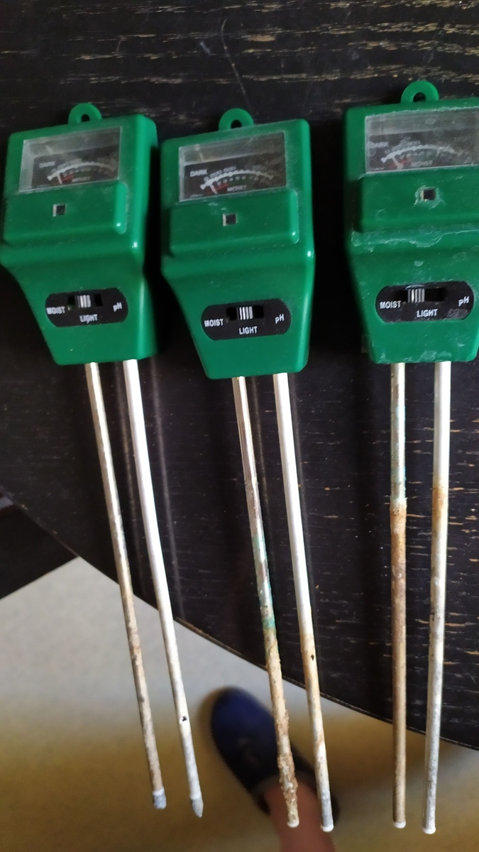

kann das noch jemand gebrauchen?
3 "Feuchte-Sensoren" für die Gartenarbeit.
Die Elektroden wurden wohl schon von der Elektro-Lühse vernascht
Vielleicht sind ja die kleinen Drehspul-Instrumente noch interessant zum
verbauen?

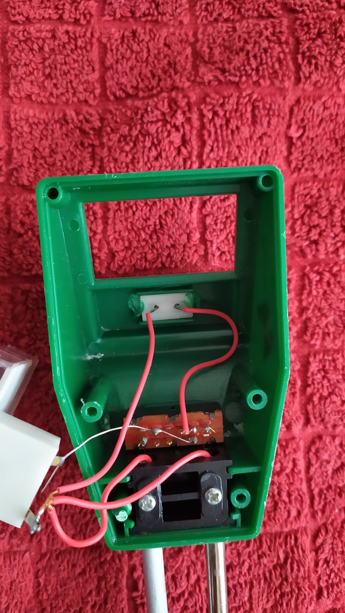

An Elektronik ist da nichts drin, nur ein Drehspulinstrument und ein
Schalter. Dann noch eine kleine Fotozelle (ca. 4 x 5 mm). Keine Batterie
drin.
Die Stäbe sind anscheinend aus Alu und aus Edelstahl. Wie das einen pH
Wert misst, weiß ich nicht. Ebenso ist mir unklar, wie das einen
Feuchtewert misst.
Anbei ein Foto, vielleicht kann da jemand was raus orakeln.

Dann bilden die beiden verschiedenen Stäbe ein galvanisches Element,
welches um so niederohmiger ist, je mehr Feuchte im Boden ist.
Der pH wird wohl micht gemessen, der Schalter ist zum begrenzten
Ausgleich verschiedener pH-Werte, die sonst Einfluss auf das
Schätzergebnis hätten.
Das Drehspulinstrument misst dann den fließenden Strom.

Das Aluminium wohl, wie das Zink in der klassischen Primärzelle.

Unten gibts noch zwei davon isolierte Spitzen, aus einem anderen
Material. Das sieht aus wie blankes Blei, ist aber keines.
Es wird immer über die Spitzen gemessen (beide gehen direkt auf einen
Anschluss des Drehspulinstrument) Most (Feuchte) wird über das
Edelstahlrohr gemessen. Der Ph-Wert über das Aluteil.
