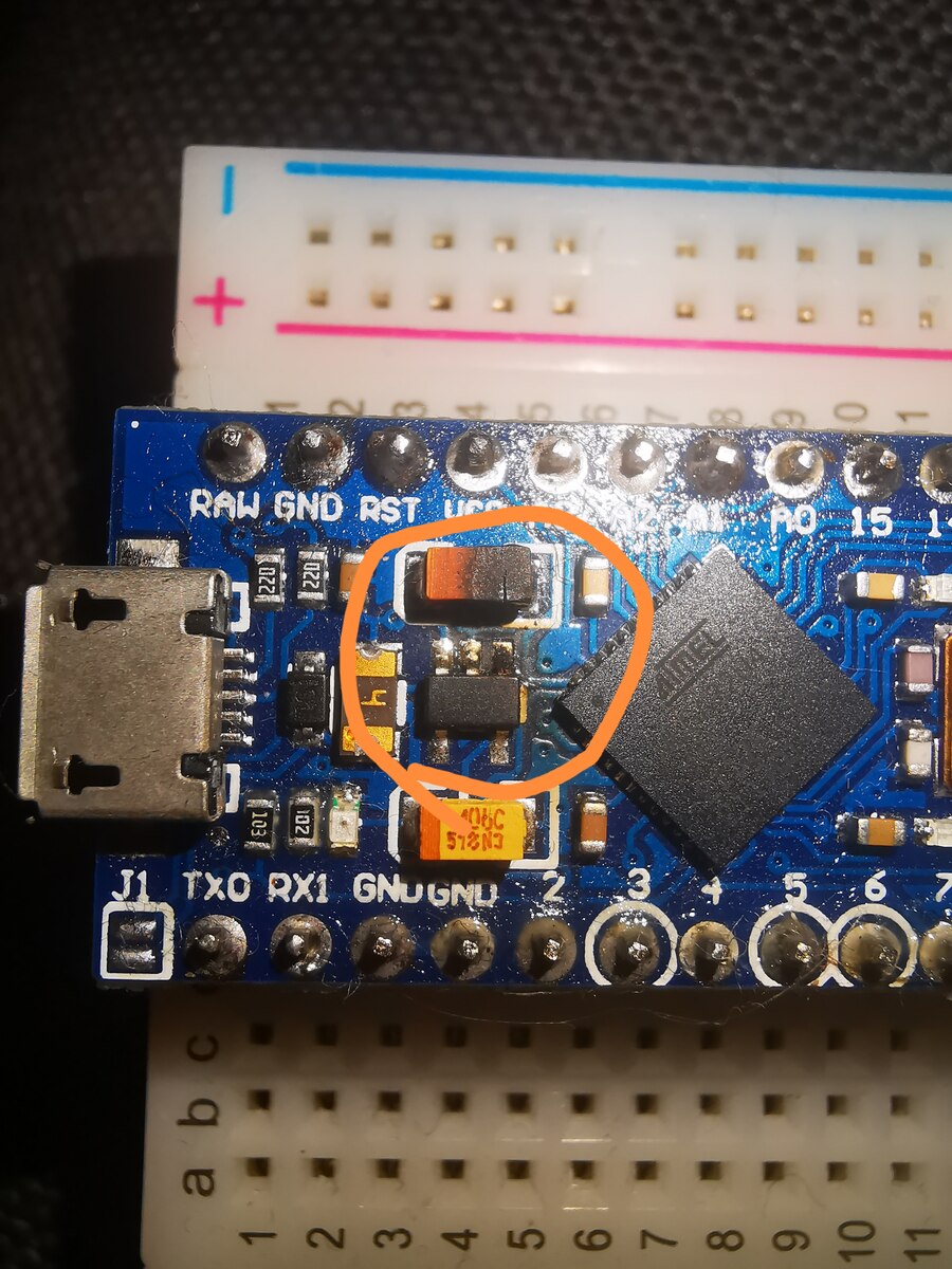

Hallo zusammen, leider habe ich das Board kurzgeschlossen und nun hoffe
ich, dass ich nur die 2 markierten Bauteile auswechseln muss.
Leider habe ich kein gutes Bild von den Teilen gefunden, wo ich eine
Bezeichnung ablesen kann.
Hat jemand eine Idee?
Danke schonmal im voraus

Kurzgeschlossen, oder verpolt?

Nennt sich "Schaltplan", wo die Bauteile drinnen stehen, oder auch
"circuit diagram". Wenn man danach sucht, findet man auch was. Ist ein
spannungsregler und der dazugehörige Abblockkondensator. Bin jetzt zu
faul, danach zu suchen.
Elvan M. schrieb:
> nun hoffe ich, dass ich nur die 2 markierten Bauteile auswechseln muss.
Der Tantel wurde vepolt (oder mit signifikanter Überspanung
beaufschlagt) und ist dann verbrannt. Da kann ganz leicht noch was
anderes kaputt sein...
Damit:
https://www.google.com/search?q=Atmega32u4+pro+Micro+schematic
Findet sich sowas:
https://www.ebay.de/itm/164913451304
https://forum.arduino.cc/t/pro-micro-power-3-3-or-5-and-whats-this-j1/507848/2
Das ist offenbar ein 10µ Tantal aund ein 3,3V Spannungsregler. Ich würde
die beiden mal auslöten, den µC direkt mit der nötigen Spannung
versorgen und schauen, ob der sich noch regt.

von Elvan M. (juuker)
Gute Frage, es kann beides sein, habe es ausversehen schon an den Strom
gehangen, wo ein Kabel vom Breadboard abgegangen ist...
Dann gab es mal wieder den typischen Rauch und Gestunk...
@Helmut Leider habe ich noch keinen derartigen gefunden, wo ich direkt
eine Bezeichnung herauslesen kann..

Da wurde es dir doch vorgekaut. Musst nur drauf klicken. Dann kommt bei
mir als erstes ein Bild mit dem Schaltplan und den Bezeichnungen. Wie
haben wir das nur früher ohne Internet hinbekommen? Ja, wir konnten
nicht nur klicken!

Danke, nun konnte ich das schwarze Bauteil identifizieren, dass sollte
demnach also ein mic5219 sein.
Bei dem Kondensator werde ich mich mal auf die Suche begeben um einen
mit den richtigen Spezifikationen zu finden.
