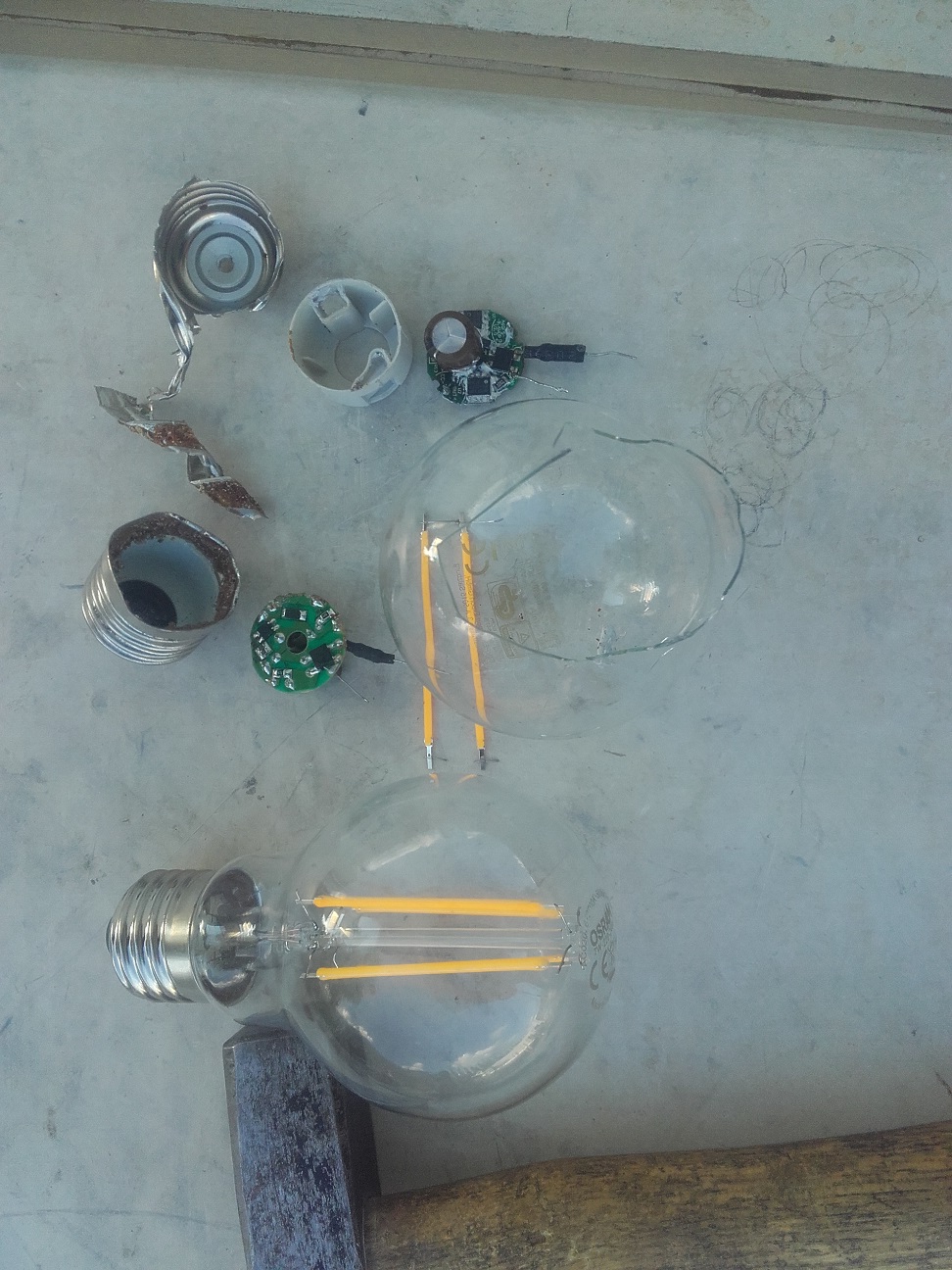

Ich hatte noch paar LED-Faden-Birnen liegen mit durchgebrannten LED. Das
schöne dran ist der winzige Schaltregler im Sockel, 2 davon
bereitgelegt. Einer liefert 67mA, der andere liefert 44mA. Ich habe den

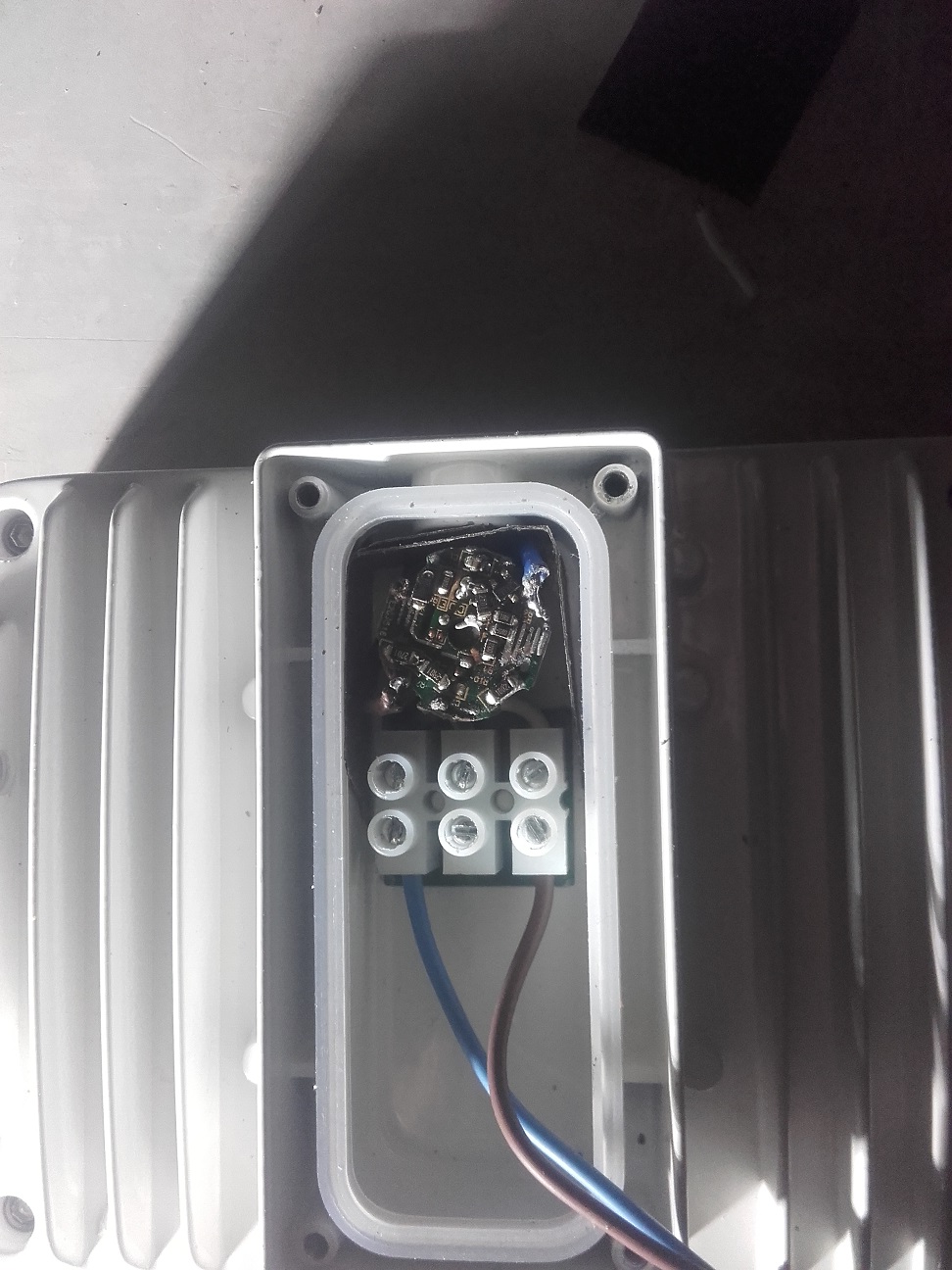

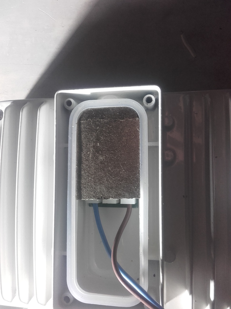

mit 44mA genommen und in die Anschlußdose des Fluters einfach vor die
Aluplatine gesetzt. Mit etwas unter 9W paßt die Helligkeit, das ganze
bleibt kalt. Zur Isolation den Regler mit Glimmerplatten ausm defekten
Heizstrahler eingepackt.

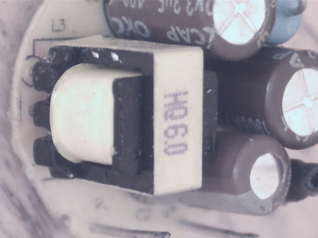

Wirklich ein Schaltregler? Ich sehe keine Drossel.
