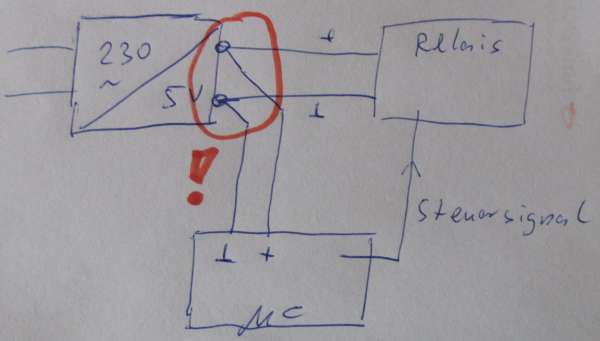

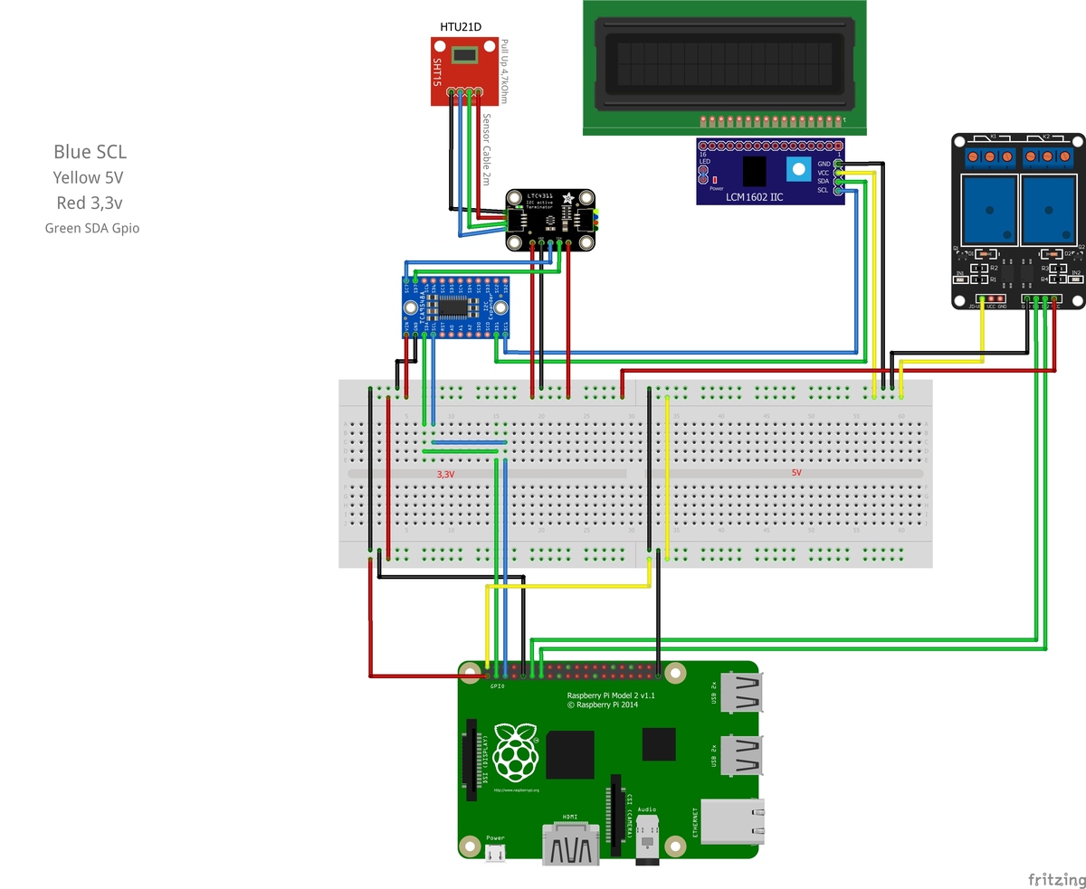

von PC-Freak (Gast)
Du schreibst in Deiner Legende (links) 5V - gelb. Rot und gelb gehen
aber laut Deiner Zeichnung auf die selbe Stromschiene. Und vieleicht
beseitigst Du die Kreuzungen. Damit es lesbarer wird.
Weiter würde ich nahe an der Stromversorgung zur Relais-Karte einen Elko
mit 47uF - 100 uF installieren. Damit die Stromeinrüche vom Schalten der
Relais verschwinden.

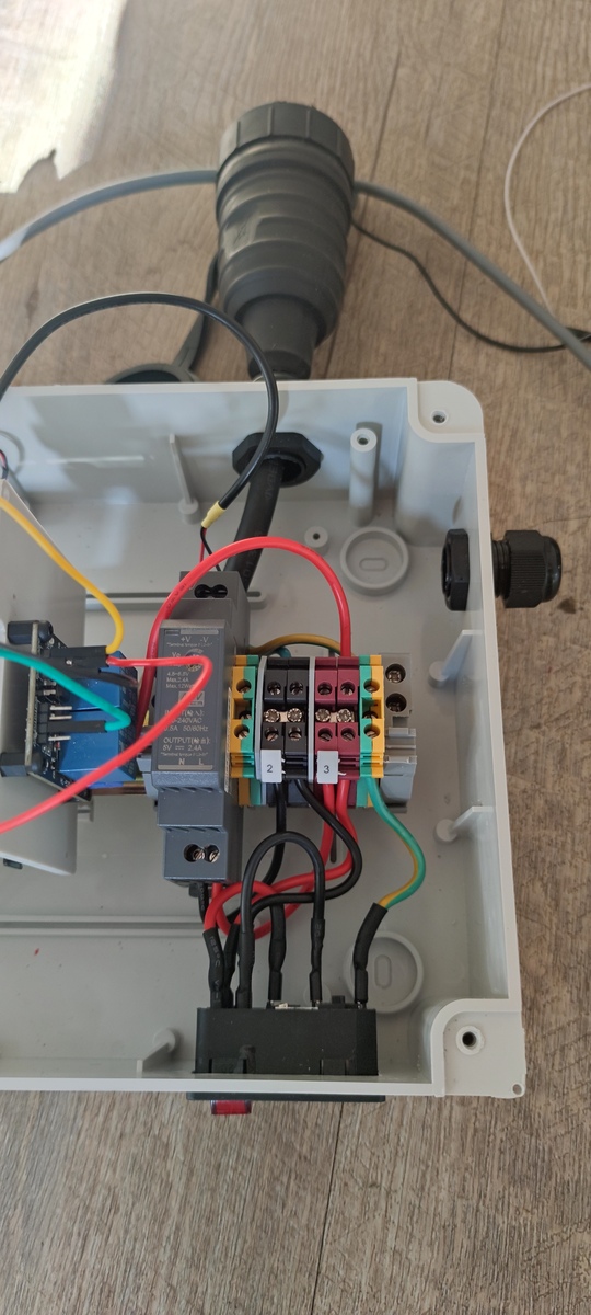

von Jannik H. (hexxar)
Bild ist angehängt.
Kaltgerätestecker ---> 10 Ampere Feinsicherung ----> Schalter ---->
Phase und Neutralleiter ----> Terminalblock
Vom gleichen Terminal Block
Phase und Neutralleiter----> Netzteil
Phase----->Relais--->Stecker
Und
Neutralleiter--->Stecker
Am Ende wird wie beschrieben der Stecker geschaltet an den der
Verbraucher kommen soll.

von Gerald K. (geku)
Jannik H. schrieb:
> Bild ist angehängt
Der Raspberry ist leider nicht zu sehen.

von Zeno (Gast)
Wie machst Du denn die Stromversorgung? Ich nehme mal an, Wandwarze am
Mini-USB-Anschluß vom RasPI und dann vom GPIO-Konnektor über das
Breadboard zu den einzelnen  Modulen.
Das ist eine schlechte Idee, weil Du damit Störungen die bei beim
Schalten der Relais entstehen direkt in RasPi einkoppelst. Das Ergebnis
siehst Du ja.
Weiterhin befürchte ich, das Dein Netzteil etwas schwachbrüstig ist und
den etwas höheren Peak beim Schalten der Relais nicht ab kann.
Besorge Dir ein passendes Netzteil welches bei 5V mindestens 2A kann.
Dann schließe den RasPi und das 5V-Geraffel direkt am Netzteil an, also
5V Versorgung nicht über den GPIO-Konnektor. Eine gute Idee ist es auch,
wenn man dann noch etwas für die Entströrung tut. Dazu einen kleinen
Elko 10-22µF und einen Kerko 100nF direkt am Relaisbord, parallel zur
Stromversorgung schalten. Ein kleiner Ferritring am
Stromversorgungskabel verbessert das Ganze noch. Wie man so einen
Ferritring richtig einsetzt kannst Du ja googeln.
von Zeno (Gast)
Das Bild mit dem Netzteil habe ich erst jetzt gesehen. Das hat erst
einmal genug Power.
Bleibt also ungünstige Verkabelung. Die Verkabelung via Breadboard ist
da, zumindest was die Spannungsversorgung betrifft eher suboptimal.
Gerald K. schrieb:
> Jannik H. schrieb:
>> Bild ist angehängt
Ich nehme an, dass der Raspberry links neben dem Montageblech, vis-à-vis
vom Relaismodul montiert ist.
Um Spannungsverkoppelung zu vermeiden sollte das Montageblech aus Metall
und geerdet sein.
von Manfred (Gast)
Stefan ⛄ F. schrieb:
> schmeiss die Dupont Kabel raus und löte Kupfer-Kabel an.
Die sind nicht sein Problem.
> die heute üblichen Dupont Kabel sind
> Kacke. Das haben die Chinesen kaputt optimiert.
Ich habe solche Kabel aus China mit Kupfer drin und sinnvollem
Querschnitt. Muß man gezielt suchen und sie sind relativ teuer. Meßwerte
und Bilder habe ich vor längerer Zeit mal im China-Thread gepostet.
Beitrag "Re: China SUPER Bauteile-Schnäppchen Thread [V3]"
> nicht die Anforderung des VDE
Ich war schon fast besorgt, dass Du Deinen Standardtext vergessen hast,
hier abzusondern.
Und da sieht man, dass die 5V über ein fitzelig dünnes Käbelchen geführt
werden, wieso macht man solchen offensichtlichen Unfug?
Vom Netzteil zum µC gehört eine Leitung mit vernünftigem Querschnitt, es
dürfen gerne 0,5qmm sein Vielleicht genügen auch 0,25qmm, wenn es kurz
ist.
Das Relaisboard gehört direkt aus dem Netzteil versorgt, sowohl Masse
als auch Plus. Bedeutet, dass der Relaisstrom nicht über die selbe
Leitung fließt, die den µC versorgt.

von Zeno (Gast)
Nichts anderes habe ich letztendlich geschrieben.
> ist.
0,5mm² sind verbaut. Das war nur ein Test auf dem Foto. Das Relais mit
dem Netzteil zu versorgen habe ich auch schon gemacht. Es geht nur wenn
der PI ne andere Stromversorgung hat. Sobald das Relais mit am gleichen
Netz hängt gibt es die Error.
von PC-Freak (Gast)
Dann verbastel nun endlich Elkos zu den externen Karten. Einen 100nF und
nen 100 uF paralell zur Relay-Karte.
