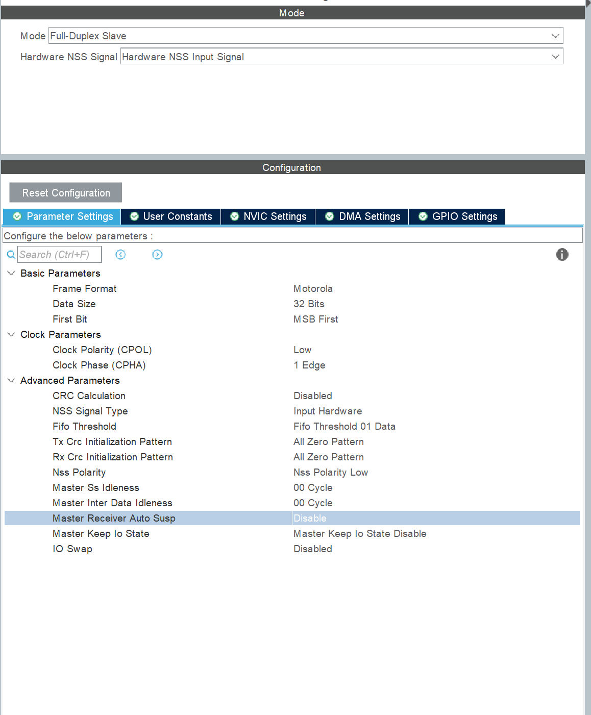

Ich beobachte gerade etwas merkwürdiges:
Meine SPI (MASTER FPGA, SLAVE STM32) Verbindung inkl. NSS, läuft an sich
hervorragend.
Wenn ich nun das FPGA im Betrieb rekonfiguriere, fängt sich diese
Verbindung nicht mehr ein und es besteht ein entsprechender bit offset
(Synchronisationsfehler wie man es ohne NSS erwarten würde).

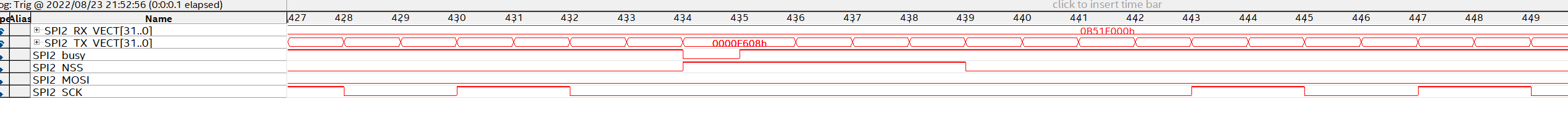

Sysclk im FPGA ist 100MHz, timings siehe Anhang. (bitte nur den plot mit
MISO beachten)
Wieso synchronisiert der STM nicht auf das NSS Signal?

Die Busauslastung ist relativ hoch, müsste dafür die SCK frequenz
relativ stark erhöhen (kommt aber an die limite des STM welcher max ca.
30 MHz im slave bidirectional), damit NSS high time genügend lang würde
um die Daten per ISR rauszuholen und den SPI zu reseten. Hätte auch eine
gewaltige CPU Last zur Folge. Dem DMA Kontroller scheint die aktuelle
Zeit für den transfer zu genügen (evtl. auch nur dank den FIFOs im SPI,
aber es läuft).
Der Link FPGA-> STM funktioniert scheint nach ersten Erkenntnissen (mit
Einbezug des NSS) korrekt. Die Antwort MISO des STMs ignoriert NSS.
Alternativ als workaround wäre ein Master/Slave Tausch möglich. Ist aber
eine discouraged Lösung.
