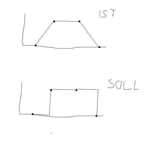

guten morgen,
ich möchte in node-red ein Diagramm erstellen, welches mir binäre Daten
darstellt (ein/aus). Die Linie soll aber immer nur den wert haben,
welcher zuletzt gesendet worden ist. Momentan werden die punkte immer
direkt miteinander verbunden und sehen daher schräg aus.
Ich habe es mal versucht in der grafik darzustellen, was ich möchte.
Ziel ist den Tagesverlauf zu sehen und zu sehen wann es aktiv war.
Ist so etwas möglich?
Habe es selber lösen können,
ich schicke mir vor dem neuen wert einfach eine Nachricht mit dem alten
wert nochmal.
Ist zwar nicht schön, aber funktioniert.

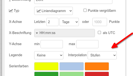

Εrnst B. schrieb:
> Das Chart einfach auf "Interpolation=Stufen" zu stellen reicht
> nicht?
Oder so :/
das habe ich übersehen. Habe nur bei den Typen nachgesehen und dort
nichts passendes gefunden.
Diese Lösung ist natürlich besser und richtig und habe ich auch bei mir
auch schon angepasst.
