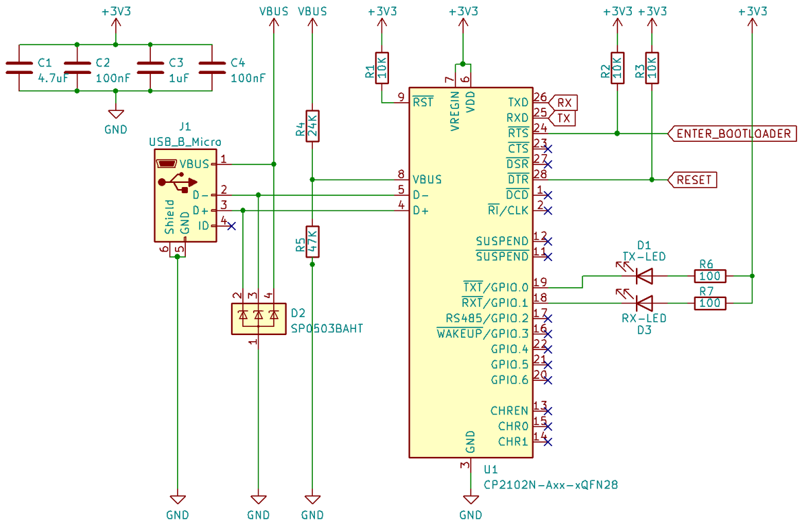

für ein kleines Hobbyprojekt möchte ich gerne den CP2102N
USB-UART-Wandler nutzen. Dieser soll mit einem ATmega verbunden werden
und sowohl "normale" UART-Kommunikation ermöglichen, als auch das
Flashen neuer Firmware über einen Bootloader.
Das ganze soll unabhängig von der USB-Versorgungsspannung sein. Also
sowohl der µC als auch der CP2102N sollen über die boardeigene Spannung
versorgt werden.
DTR und RTS sollen zum resetten des ATmegas sowie zum aktivieren des
Bootloaders verwendet werden. (Der geplante Bootloader des ATmega
startet nur, wenn der "ENABLE_BOOTLOADER"-Pin low ist.)
Dazu zwei LEDs die bei Aktivität hübsch blinken sollen 😅
Würde die Platine gerne bestellen und den CP2102N sowie das ganze
Kleinzeugs direkt bestücken lassen. Da würde ich mich ärgern, wenn ich
irgendwo einen dummen Fehler drin hätte.
Daaaanke ☺

Warum liegt VBUS Pin 8 über einen Spannungsteil R4/R5 an VBUS?

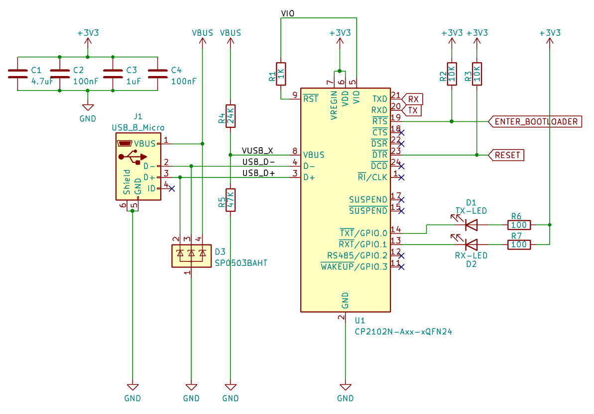

von Jonas Fuchs (Gast)
Ben S. schrieb:
> Warum willst du den CP2102 verwenden. Der ist im "End of Live" und wird
> nicht mehr hergestellt.
F*ck! Also nicht wegen EOL (der CP2102N ist doch aber gar nicht EOL,
oder? Nur der ohne "N" - wenn ich das richtig verstanden hab), sondern
weil mir gerade aufgefallen ist, dass ich die ganze Zeit vom falschen
Chip ausgegangen bin.
Wie gesagt würde ich die Platinen bei JLCPCB bestellen und teilweise
bestücken lassen. Deshalb hab ich einfach dort in den "Basic-Parts"
gesucht.
Dort wird der "CP2102-GMR" gelistet (Lagerbestand: 12587). Hab in KiCad
dann versehentlich den CP2102N im QFN28-Gehäuse gewählt.
Habs jetzt in den CP2102N QFN24 geändert. Das ist zwar kein
"Basic-Part", aber egal. Kostets halt n paar Euro mehr 🙊
Bis auf den RST-Pullup (der bei dem QFN24 mit VIO verbunden werden soll)
ist ja sonst eigentlich alles gleich. 🤔

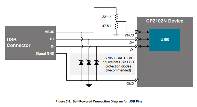

Weil das im Datenblatt bei "self-powered" so angegeben ist (siehe
Anhang). 😉
Jonas Fuchs schrieb:
> Anhang). 😉
Grad noch gesehen. Bei dem Chip sind Widerstandswerte leicht anders. Das
also ignorieren. Hab ich im Plan schon geändert 😅
von Bauform B. (bauformb)
Ist eigentlich klar, wie die Signale RTS = BOOT und besonders DTR =
RESET unter allen Umständen aussehen? Was passiert, wenn der PC neu
bootet oder in Suspend geht, während das USB-Kabel steckt? Oder wenn ein
Terminalprogramm gestartet oder beendet wird? Oder das USB-Kabel ein-
oder ausgesteckt wird?
Noch ein paar Kleinigkeiten:
- warum 10k für R1, silabs empfiehlt 1k?
- die LEDs wären mir mit 100 Ohm zu hell
- CTS, DCD, DSR und RI sind Eingänge; ich würde die nicht offen lassen.
Mit einem Pulldown an CTS, DCD und DSR und einem Pullup an RI könnte man
einem PC-Programm ein betriebsbereites Modem vortäuschen. Dann
funktioniert es auch, falls jemand Hardware Handshake einschaltet. Weil:
"The CP2102N will not send more than two bytes of data once CTS is
pulled high."
Hatte ich schon geändert
Hmmm... Ist wohl Geschmackssache. Aber könntest Recht haben 😉
Werd ich wohl noch ändern. Sollen ja nur Feedback geben - nicht den Raum
ausleuchten 😄
> pulled high."
OK, auch das werd ich ändern.

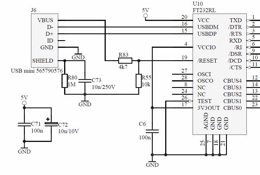

von Christoph Z. (rayelec)
USB ist was EMV betrifft eine grössere Katastrophe. Bei unseren
Anwendungen (Mit FT232 allerdings), liefen die Designs ohne den
Kondensator zwischen Shield und GND nicht stabil!
Den Shield hart auf GND hängen kann zu üblen Masseschleifen zwischen PC
und deiner Anwendung führen und damit zum wiederkehrenden Abbruch der
Verbindung.
