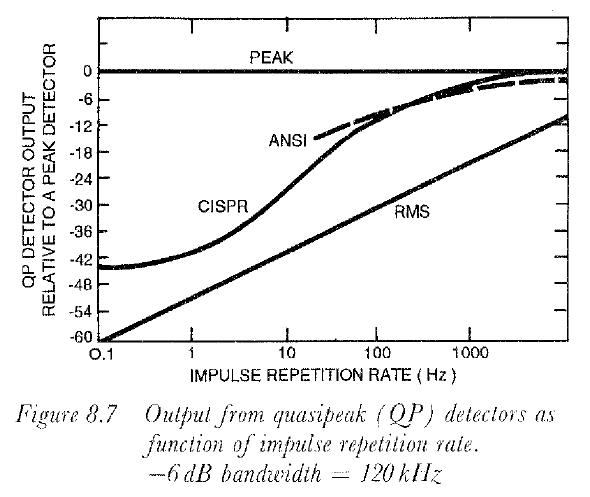

Gast #7172274
Thomas Korner schrieb:
> Ist es irgendwie möglich, bei der FFT in LTSpice Ergebnisse
> "Average"
> oder "Quasi-Peak" zu erhalten, damit man das einigermaßen mit den
> Messungen vom Specki vergleichen kann?
Theoretisch ja, praktisch dürfte es schwierig werden.
Der QP-Detektor liefert immer Werte, die zwischen Peak und Average
liegen. Bei hoher Wiederholrate geht es mehr in Richtung Peak und bei
seltenen Ereignissen in Richtung Average:
https://www.mdpi.com/energies/energies-14-00759/article_deploy/html/images/energies-14-00759-g002-550.jpg
Um vergleichbare Ergebnisse zu erhalten, würde ich den Detektor im
Spekki auf Peak bzw. max-hold stellen. Wenn du dann bei der Messung noch
Reserven (min. 6 dB) zum Limit des jeweiligen Standards hast, kann es
später bei der EMV-Messung mit dem QP-Detektor nur besser werden.
