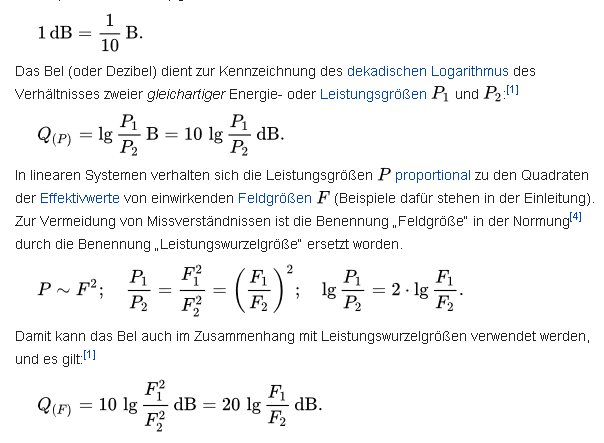

von DerEgon (Gast)
von Roland D. (Gast)
Damit (Bild) kann ich nichts anfangen.
Die Wörter JA oder NEIN sind nicht mehr modern?
von Bernhard S. (gmb)
Roland D. schrieb:
> Doppelt so laut seien 10 Dezibel mehr, habe ich irgendwo gelesen.
> Also wären 97 Dezibel doppelt so laut wie 87 Dezibel.
10 dB entsprechen der 10-fachen Schallleistung. Diese wird vom
menschlichen Ohr als grob doppelt so laut wahrgenommen.

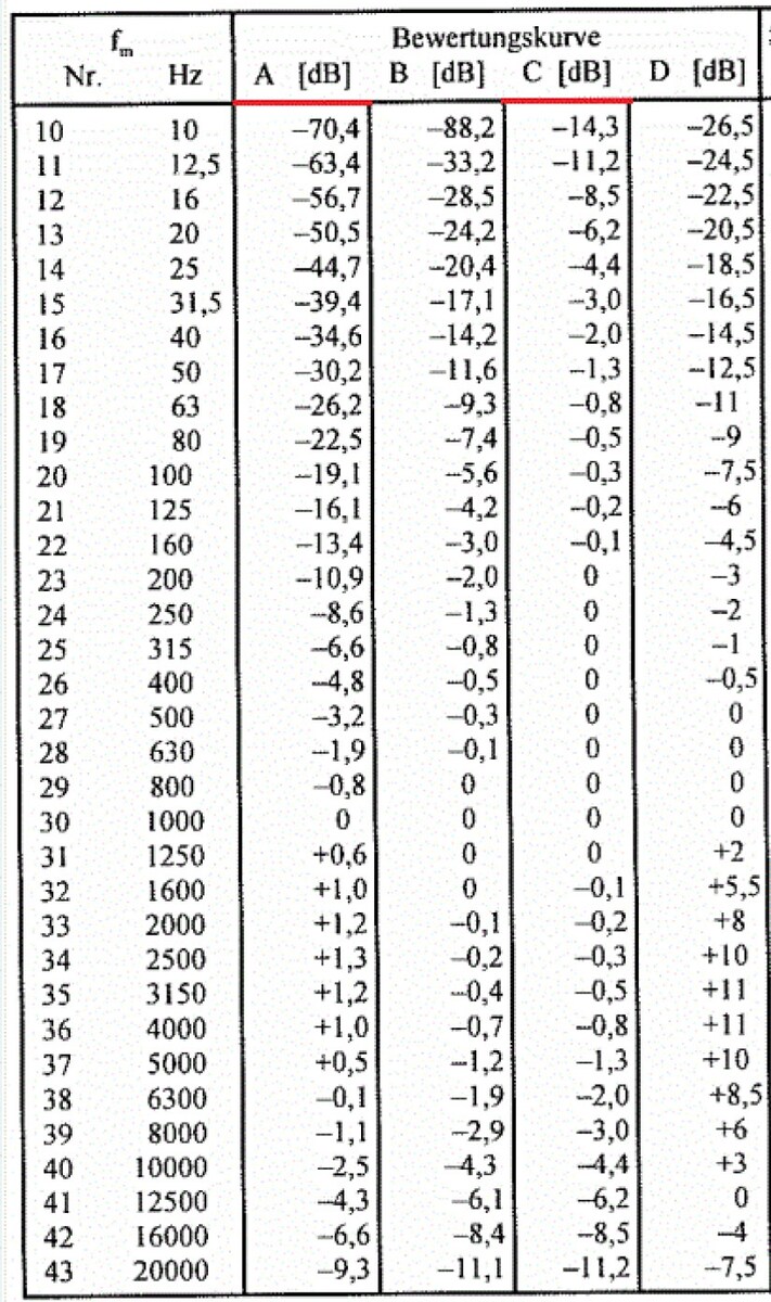

von Rudi Ratlos (Gast)
Hier nicht.
Das Problem bei diesen Angaben ist, daß es sich hierbei nicht um
SIGNALPEGEL handelt, wie irrtümlich von einigen oben dargestellt,
sondern i.A. um sog. BEWERTETE SCHALLPEGEL.  Da gibts mehrere, die durch
einen Buchstaben gekennziechnet werden.
Schallpegelmeßgeräte messen neuerdings nur dB(A), ältere bzw. bessere
auch noch dB(C). Dann gibts noch dB(B) und dB(D).
International anerkannt ist aber in der Schallpegelmessung nur mehr
dB(A), weil es mit einem simplen Trick den Herstellern "besser in die
Hände spielt".
Grundsätzlich gehts darum, daß das menschliche Gehör bei verschiedenen
Frequenzen unterschiedlich empfindlich ist - und daher "LAUTSTÄRKE" ein
äußerst dehnbarer Begriff ist. Zum Festlegen der bewerteten Pegel-KURVEN
mittels Sinus-tönen nimmt man häufig 18-25jährige Menschen her, da diese
(noch) ein gutes Gehör haben .
Grundsätzlich müssen Alle "Bewerteten Pegel" bei -zumindest 1000Hz-
auf 0dB festgelegt sein. So kann man die Kurven auch miteinander
vergleichen, (und bis zu einem gewissen Grad auch 'umrechnen' ).
Und dann gibts da noch die "Kurve gleicher Laustärkepegel", genannt
Das phon , die die Testmenschen gemittelt als:
gleich laut empfinden . Diese wird auch gelegentlich 'angepaßt'. Auch
dafür (phon) gibt es eigene (oft teure) Pegelmeßgeräte.
Wie man an den Grafiken sehen kann, ist die "Lautstärke-Empfindung" bei
geringen Pegeln eine andeere als bei hohen Pegeln. Bei 40dB=40phon @
1kHz muß man die 20Hz um 60dB(!!) anheben, um sie als gleich laut wie
1kHz zu empfinden. Und bei sehr lauten 100dB=100phon @ 1kHz immer noch
um gute 30dB.
+30dB erfordern bekanntlich die 1000-fache Verstärker-Leistung .
Deine eigentliche Frage:
Welchen 'Bewertungspegel' die Maschinenhersteller hier anführen, ist,
wenn nicht angegeben, ein Ratespiel. Oft nehmen sie dB(A), weil hier bei
tiefen Frequenzen der --Pegelwert um bis zu 50dB tiefer-- liegt. Also um
den Faktor 1 : 1.000.000 tiefer liegt.
Alles nur 'Betrug...
> Haut diese Regel hin?
Daher :  Ja und Nein.
dB ist nur eine Verhältnis-zahl, +10dB 'von etwas' sind immer +10dB.
Wenn aber das eine Gerät bei 160Hz mit 100dB-SPL lärmt ........
dann sind das immer  nur 86,6 dB(A)  oder 97,0 dB(B)  oder  99,9 dB(C)
