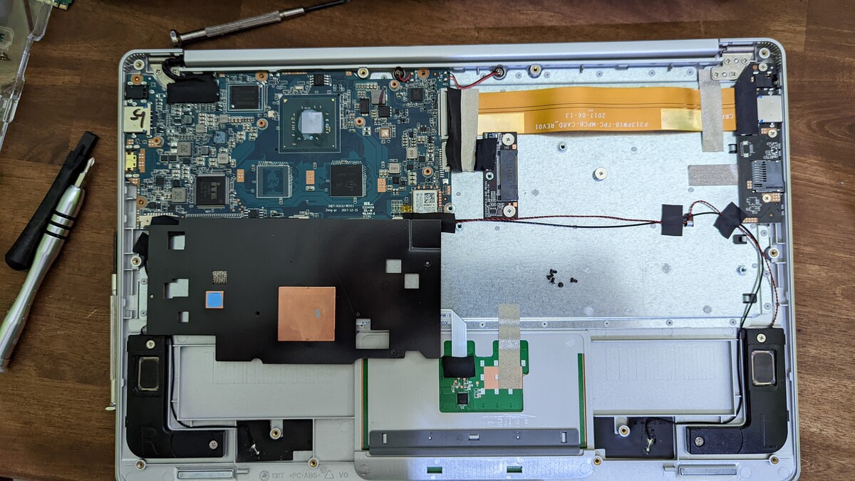

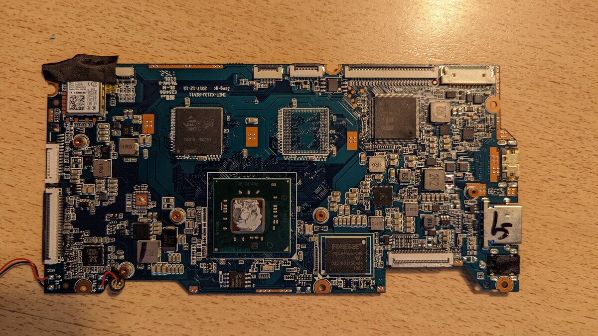

Hallöchen,ich habe ein defektes Notebook ausgeschlachtet, um dieses
Mainboard noch zu nutzen. Mein Problem ist, dass das MB nur über einen
in der Tastatur integrierten Power Knopf zu starten ist. Das BIOS hat
auch keine Funktionen um etwas einzustellen. Da ich das Teil kompakt
nutzen möchte und die Tastatur nur sperrig ist, möchte ich einen Weg
finden, anders zu starten. SW Seitig sieht es mau aus, daher nun HW
Seitig. Bevor ich mich also am die HW mache Mal die Frage, ob mir jemand
helfen kann:
Die Tastatur ist mit einem Flachbandkabel mit unbekannter Pinbelegung am
MB angeschlossen. Ist es überhaupt möglich durch kurzschließen der
korrekten Pins den Startknopf zu ersetzen, oder ist das aufgrund des
Kommunikationsprotokolls (was ich nicht kenne) nicht möglich? Kann man
in meinem Fall überhaupt eine Lösung finden? Oder muss ich bei der
Tastatur bleiben?
Anbei Fotos. Das NB war ein Trekstor A13B
Vielen Dank für die Hilfe, falls mir überhaupt geholfen werden kann.
Ich halte es für unwahrscheinlich, dass in der Tastatur irgendeine Form
von Intelligenz steckt, das sollte man sehen können.
Wenn nichts intelligentes drin ist, macht die T. auch nichts weiter als
zwei Leitungen zu verbinden. Also miss die passenden Pins aus. T.
zerlegen und Leitungen optisch verfolgen könnte deutlich Zeit sparen.
OP #7170362
Super danke für die Antwort. Ich hatte lieber gefragt, da ich die
Tastatur nicht ausbauen kann, aber deine Aussage hat sich bestätigt. Pin
9 und 10 (von rechts) sind GND bzw Power-Btn. Und ich habe auch nichts
kaputt gemacht. :)
Jetzt darf ich nur noch einen Schalter an das Flachbandkabel bzw die
Platine Löten ...
