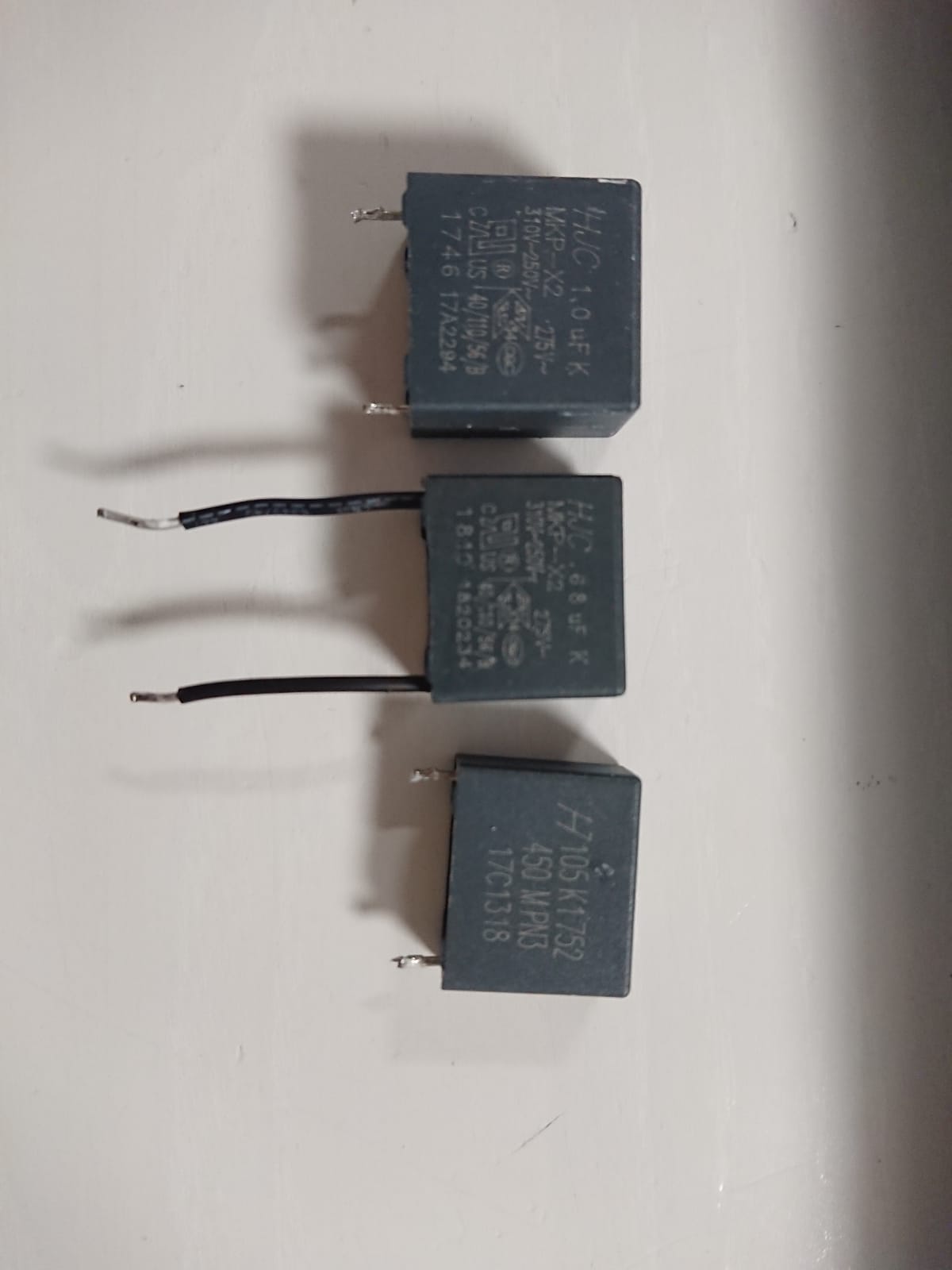

Hallo Leute, weiß jemand was das für ein Kondensator sind? Finde dazu wirklich gar nichts im Internet. War in einer Netzteil verbaut. Danke & Gruß Fabian

Hallo Leute, weiß jemand was das für ein Kondensator sind? Finde dazu wirklich gar nichts im Internet. War in einer Netzteil verbaut. Danke & Gruß Fabian das sind drei Fabian Merkel schrieb: > Finde dazu wirklich gar nichts im Internet. Komisch. In meinem Internet finde ich dazu einiges. Alle Infos die du brauchst stehen auf dem Kondi drauf! Tipp beim ersten von oben: 1,0 µF MKP-X2

Hi, da sind aber auch 3 Spannungswerte angegeben, auf welches soll ich da beachten?

Max B. schrieb: > @hhinz > Sag mal, blinkt bei dir zu Hause die rote Warnlampe sobald jemand in den > Betreff "Bauteil" schreibt? :) Eurosignal! > Du solltest bei Wetten dass auftreten! Kann zehn verschiedene Chips am Geschmack erkennen! Fabian Merkel schrieb: > da sind aber auch 3 Spannungswerte angegeben, auf welches soll ich da > beachten? 250-310VAC

Fabian Merkel schrieb: > da sind aber auch 3 Spannungswerte angegeben Die Qualität des Bildes ist schlecht, guckst Du Dir den Müll nicht vorher an? Zudem ist es hochkant verdreht, aber na ja, "WhatsApp_Image" reicht als Erklärung. Was ich aus dem oberen Brei erahne, dass die Spannungen 250 - 275 - 310V abhängig davon sind, nach welcher Prüfnorm getestet wurde. Als Ersatz einen X2 mit 275Volt, so man bekommt, gerne auch 305 Volt. Unten 105K sind auch 1µF, aber ohne spezielle Anforderung. https://www.elektronik-kompendium.de/sites/bau/1109061.htm

Hallo vielen Danke, leider finde ich keinen Anbieter von der Mittleren und der Unteren Kondi.

Fabian Merkel schrieb: > leider finde ich keinen Anbieter von der Mittleren und der Unteren > Kondi. Überraschung, du darfst baugleiche Exemplare von anderen Herstellern nehmen. Die Standardgrösse ist meist etwas länger, man braucht kurze. https://www.ebay.de/itm/254632301940 https://www.ebay.de/itm/233335643010 https://www.ebay.de/itm/171247967476
