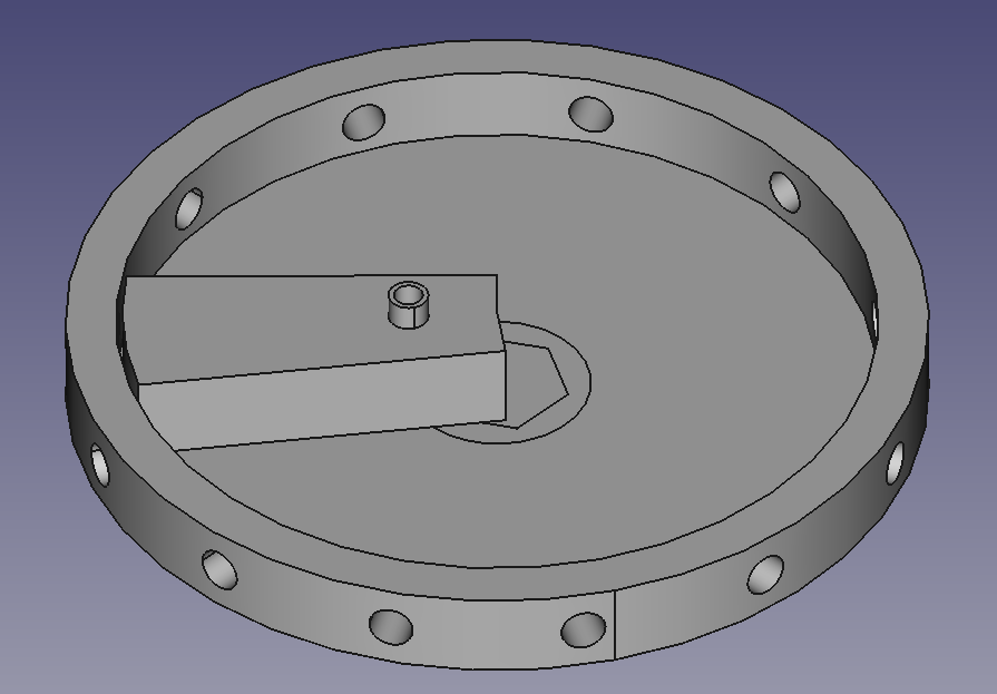

Ich würde gerne ein Wasser umschalte- Ventil bauen. Einmal Wasser rein
und viele Ausgänge zum auswählen. Ziel Pflanzen zu bewässern. Es gibt
kaum druck. Eine winzige Pumpe oder sogar nur Schwerkraft.
Der Arm in der Mitte wird über ein Servo an passende Stelle gedreht
pumpe pumpt Wasser so lange wie eingestellt...
Frage wie könnte man den Arm am Gehäuse Übergang zu den Ausgängen
abdichten? Welche Dichtungen könnten dafür geeignet sein?
Es muss auch nicht perfekt dicht sein aber ich sag mal das meiste Wasser
sollte schon da ankommen wo man es braucht.

Wenn du es selber machen willst, dann empfehle ich dir das Prinzip eines
Kugelhahns. Mach die Kugel gross genug, das Zulaufloch zentrisch an der
Kopfseite der Kugel und 45°gekippt auf der Stirnseite ein Ausgang.
Das lässt sich dann entweder Fräsen oder 3D-Drucken.
Kugelhahn ist schon von Hause auf sehr dicht und sonst machst du an
jeden Ausgang noch eine Einkerbung für "O"-Ringe.

Da benötigst Du mMn keine Dichtungen.
Genau. Es muss gar nicht richtig dicht sein. Etwas Leckwasser ist ja
kein Drama - es landet auf jeden Fall bei einem der Ausgänge. Wichtig
dazu ist nur die Wellendichtung und da dürfte schon ein O-Ring reichen.
Wenn Du eine Drehbank hast/organisieren kannst, ist die Herstellung
bspw. aus POM kein Problem. Das wird bei der Fläche und vielleicht sogar
etwas Übermaß des Arms mehr als ausreichend dicht, gerade bei Deinen
"Drücken".

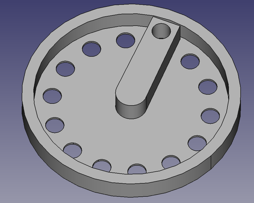

Wen du aber dein Teil (sieh Zeichnung) nehmen willst würde ich es NIE so
bauen.  Verlege die Ausflüsse nach UNTEN. Das verhindert das
überflüssiges Wasser sich sammelt und deine Arm gegen das Wasser kämpfen
muss. Weil überflüssiges Wasser würde dann an die anderen verteilt.
von Schlaumaier (Gast)
Nachtrag: Man sollte keine 20 Min. an einen Betrag schreiben. ;)
Du hast in deine letzten Beitrag perfekt die Konstruktion gemalt die ich
meine.
Anstatt eines Arms wäre vielleicht eine vom Durchmesser genau passende
Scheibe  besser. Die ist dann auch großflächig gelagert, so dass Du mit
der drehbaren Achse keinen Lageraufwand hast.
Und sie "dichtet" gleichzeitig noch die anderen Ausgänge ab
(Schmutzeinbringung).

Wenn du schon einen Servo benutzen möchtest, dann würde ich das
folgendermaßen tun:
Diese Dose wie in switch2.png gezeigt, mit den Abgängen nach unten,
nicht mit einem rotierenden Arm bestücken, sondern eine komplette
Scheibe mit nur einem Loch am Rand in die Dose legen. Wasser wird dann
von oben zugeführt und das Wasser fließt nur dort, wo sich das Loch mit
einem Abgang deckt. Die restlichen Löcher werden von der Scheibe
abgedeckt. So ähnlich machen das auch die Einhebelmischer der
Sanitäranlagen.
von Gärtner (Gast)
Okay eine ganze schiebe macht schon Sinn.
Darüber dann Getriebemotor und den Schlauch direkt verbunden. Dann geht
zwar keine Voll Drehung aber es ist wirklich simpel
Naja, Silikonschläuche sind schon sehr flexibel. Das sollte bei
passender Länge über der Scheibe schon gehen.

Scheibe frei drehen lassen, weil der Schlauch dann einfach an einen
festen Flansch im Deckel gesteckt werden kann. Das Wasser kann sich dann
oben über die gesamte Scheibe verteilen.
von Phasenschieber S. (Gast)
Ich meinte das etwas anders: Das ganze liegt in einer druckfesten Dose.
Unten am Doasenboden sind die Abgänge und zentral der Servo welcher die
Scheibe antreibt. Die Dose ist nach oben geschlossen, nur der
Wasserzulauf ist vorhanden. Dann verteilt sich das Wasser in der ganzen
Dose und die Scheibe kann auch frei rotieren.
@Phasenschieber: Unsere Beiträge überschneiden sich ;-)
von Bauform B. (bauformb)
> Scheibe antreibt.
Servo oben hätte den Vorteil, dass kein Wasser rein läuft und man spart
die Wellendichtung.
Yep, habsch zu spät gesehen :-)
> die Wellendichtung.
nicht wenn er das ganze in eine Dose packt. In der Dose ist der Druck
überall gleich.
Wenn die Scheibe gut nach unten abdichtet, dann wäre der Druck unter der
Scheibe, also zentral wo die Welle durchgeht, sogar ganz ohne Druck und
die Welle müsste nicht sonderlich abgedichtet werden.
von Axel H. (axhieb)
meine Idee wäre:
der Zuleitungsschlauch wird direkt mit dem Arm verbunden.
Das Loch im Arm ist größer als in der Abfluss.
Wie fertigst du das Teil?
wenn du es dicht brauchst könntest du im Arm einen Elektromagneten
einplanen (selbst wickeln),
in dem Arm einen O-Ring (um den Auslass herum) und auf die Lauffläche
ein Blech "aufkleben".
-> Wenn der Arm an der richtigen Position ist schaltest du den
Elektromagneten ein und der O-Ring dichtet ab. Zwischen Lauffläche und
Arm muss halt genug spiel sein.
von Onkel Ted (Gast)
Gärtner schrieb:
> Eingangswasser auf alle Ventile verteilen heißt aufwand und Platz
Das von mir verlinkte beim Pollin hat 3/8 am Eingang und 4 Ausgänge.
Ersteres kannst du mittels T Stücken günstig endlos erweitern und viel
günstiger wird deine Konstruktion auch nicht werden, allein die Zeit.
Billiger wäre nur fertig zu kaufen.

von Onkel Hotte (Gast)
Servoarm verlängern, Zulaufschlauch am Armende befestigen, Wasser am
Schlauchende mit 0,5 -1 cm Abstand in kleine, im ~ Dreiviertelkreis
angeordnete Trichter laufen lassen.
Ich habe die o.g. Variante einige Zeit in Betrieb gehabt, aus
Platzgründen jedoch mittlerweile auf Linearantrieb (Trichter in einer
Reihe) umgebaut.
Nachtrag: Dichtungs-, Spezialteile- und tropffreie Variante ;)
