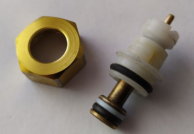

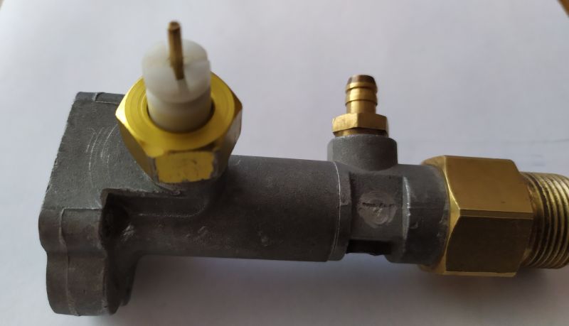

Ein Hochdruckreiniger Herkules HC160 (Bauhaus) ist defekt. Und zwar ist
am "Überströmer" die Kunststoff-Hülse gerissen.
Zur Funktion:
Das Bild zeigt den Auslauf des Hochdruckreinigers. Bei dem weißen Teil
handelt es sich um die Führungs-Hülse für ein "Stäbchen", welches durch
den Druck einen angeflanschten Mikro-Taster betätigt (Öffner).
Ist der Druck (140 bar?) groß genug, ist das Stäbchen komplett raus
gefahren, und betätigt den Taster, welcher wiederum den Kompressormotor
ausschaltet.
Sinkt der Druck unter (100 bar?), dann geht das Stäbchen genügend weit
zurück, das der Taster nun wieder schließt, und den Kompressor damit
einschaltet.
Irgendwo da drin bei dem beweglichen Stäbchen ist auch noch eine Feder
verbaut, die hab ich jetzt mal draussen gelassen beim Foto. Diese Feder
schiebt das Stäbchen im Ruhezustand wieder zurück, so dass der Taster
direkt betätigt ist und anspringt, wenn man den HDR bestromt.
Wie man sieht, ist die Kunststoff Hülse gerissen. Möglicherweise
dadurch, das das Stäbchen immer schwergängiger wurde. Dem Vernehmen nach
hatte der HDR auch nur ganz selten abgeschaltet.

Mein Reparatur-Ansatz: die Überwurfmutter wird ein klein bischen innen
abgetragen. Über das Kunststoffteil wird eine Hülse gesteckt. Diese
müsste nach aussen gebördelt sein, damit sie von der Ü-Mutter gehalten
wird.
Das ganze wird aufgepresst und/oder noch irgendwie verklebt.
Das Teil müsste dann in etwa so aussehen:
https://www.oesen24.de/oesen-fuer-textilien/100-x-selbstlochende-oesen-mit-langem-schaft-ca-9-0-mm-und-scheibe-rostfrei-fuer-oesenpressen-und-einschlagwerkzeuge/a-306
exakte Masse: 10 mm Innen-durchmesser, 5 mm Höhe.
Vielleicht hat ja jemand eine bessere brilliate Idee?

von Armin X. (werweiswas)
MaWin schrieb:
> Einen fertigen Druckschalter an das Gewinde der Überwurfmutter
> anflanschen ?
Nur einen Druckschalter anbauen wird nicht fumktionieren, da das Wasser
vor dem Schalten gestopt oder den eben defekten Überströmer in den
Ansaugtrakt zurückgeführt werden muss. Sonst gibts übelste Druckschläge
die an anderer Stelle Zerstörungen anrichten.
Daher benötigt er einen Überströmer bzw woanders auch Unloader genannt.
So einen zum Beispiel:
https://www.mersch-reinigungstechnik.de/product/kraenzle-unloader-ulh-250-kugelrueckschlag-eingang-38ig-ausgang-38ig/
Ob der passt kann ich nicht sagen. Ein Druckschalter kommt erst danach.
