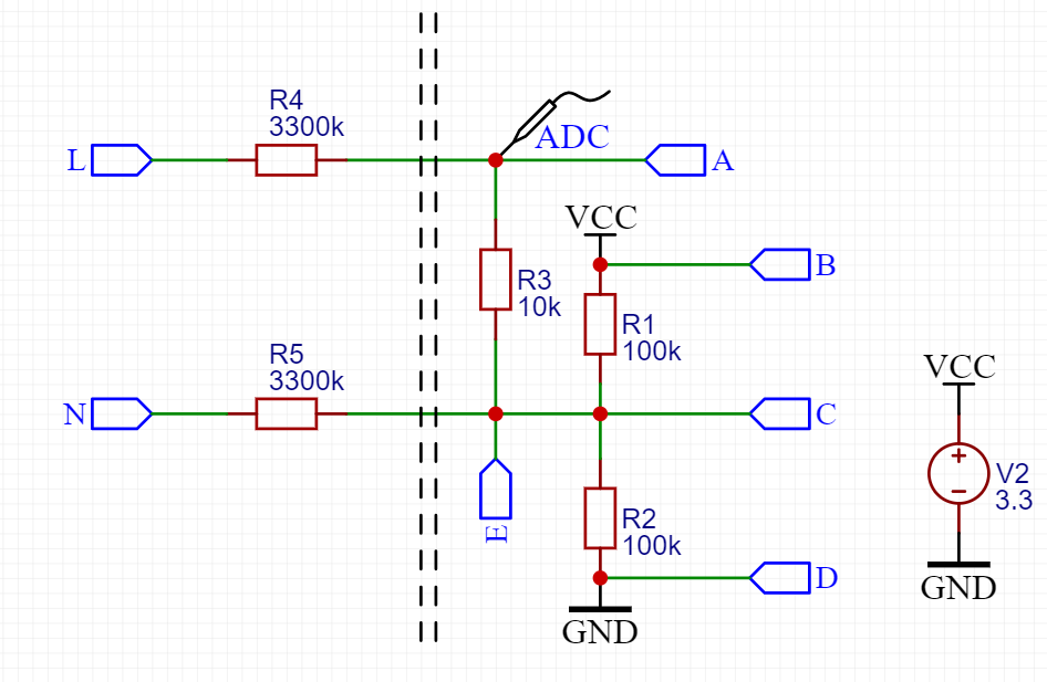

angenommen ich habe folgende Schaltung (siehe Bild). Wenn an L und
Netzspannung anliegt, kann man dann die Punkte A - E Berühren, ohne
einen Stromschlag zu bekommen? Schließlich sind ja die Widerstände R4
und R5 so dimensioniert, dass der maximale Berührungsstrom ca. 70µA
beträgt.
Ich bin mir bewusst, dass man hier wahrscheinlich nicht von echter
galvanischer Trennung sprechen kann. Die Frage ist eher auf den
Sicherheitsaspekt bezogen.
Theoretisch, praktisch oder laut Norm?
Theoretisch sollte es in Ordnung sein. Meiner Rechnung nach fließen zwar
bis zu 110 µA Spitzenstrom (357 V / 3300 kΩ), aber auch das sollte
unkritisch sein.
Praktisch müsste man mindestens aufpassen, dass die Widerstände nicht
durch irgendwas überbrückt werden können und dass auch im Fehlerfall der
Widerstandswert nicht kleiner wird.
Zur Norm schreibe ich nichts, weil ich mich da nicht auskenne.
Privat, unter kontrollierten Bedingungen, würde ich sowas vielleicht
unter Umständen noch so machen. Bei einem Produkt, das andere benutzen,
nur, wenn ich sicher bin, dass das normgerecht ist.
> einen Stromschlag bekommen?
Ja, wenn R3 und R4 ausreichend spannungsfest sind, das heiß auch gegen
transiente Spannungen aus dem Netz von bis zu 4-5kV.
> Schließlich sind ja die Widerstände R4 und
> R5 so dimensioniert, dass der maximale Berührungsstrom ca. 70µA beträgt.
Stimmt.
Dann tu es auch nicht, auch nicht in Anführungszeichen. Es ist schlicht
eine hochohmige Messung. Aber wenn, dann bitte richtig! Nimm einen OPV
und bau damit einen klassischen Differenzverstärker. Dann wird das was.
Siehe oben. Jeder Phasenprüfer funktioniert genau so, sogar deutlich
niederohmiger. Das ist meist eine 100V Glimmlampe mit 270k in Reihe
drin, mach um die 800uA Spitzenstrom, Effektiv deutlich weniger.
Samuel L. schrieb:
> Wenn an L und Netzspannung anliegt, kann man dann die Punkte A - E
> Berühren, ohne einen Stromschlag zu bekommen?
Es gibt genug Leute, die sich immer wieder über das Kribbeln beim
Berühren von manchen Laptops mit Schaltnetzteil beschweren - alles eine
Frage der Toleranzschwelle.
Das Stichwort aus der Norm ist
"Schutz durch Schutzimpedanz"
Unbedingt so auslegen/bauen, das bei Defekt von einem Bauteil die
Trennung nicht aufgehoben wird!

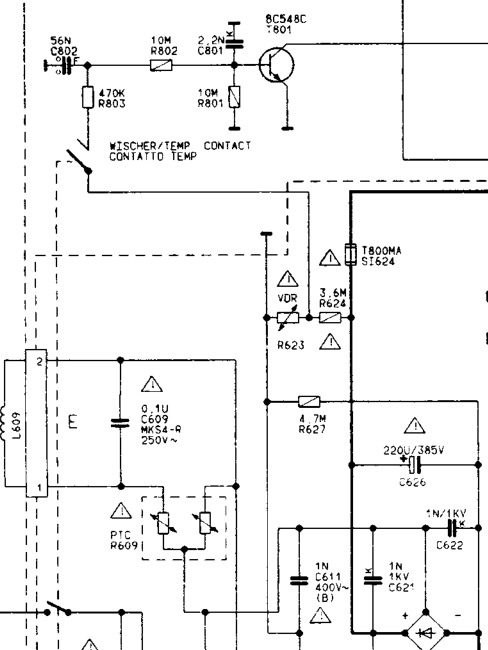

Millionen differentielle Tastköpfe funktionieren genau so.
Bei denen wird aber deutlicher Aufwand getrieben bzgl.
Spannugsfestigkeit der Vorwiderstände. Also mindestens zwei oder drei
hochspannungsfeste Widerstände in Reihe, gegebenenfalls mit
Isolationsfräsungen dazwischen.
