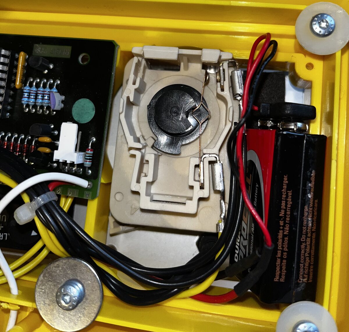

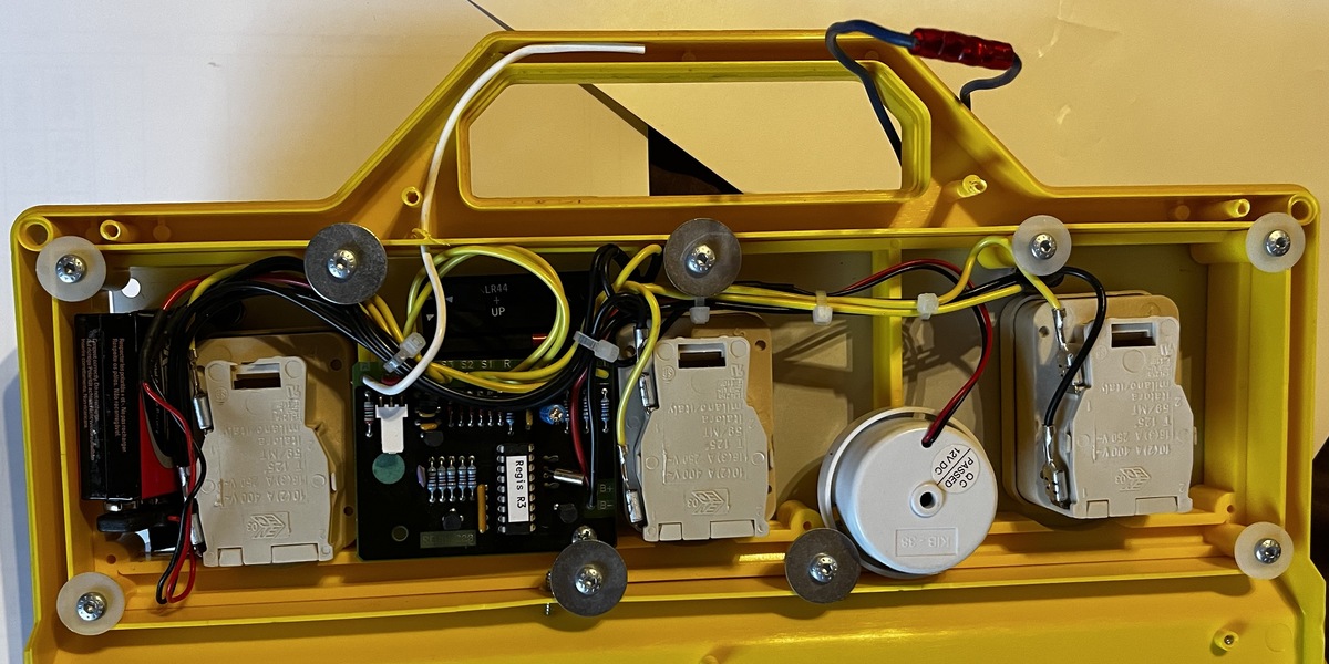

Das habe ich gerade dazu gefunden, da steht, dass die Magnete die
Elektronik steuern. Ziemlich mittig, wo das Bild des Magnetfelds ist.
Klingt interessant, fraglich nur ob die Uhren wirklich nachträglich so
umgebaut wurden oder speziell dafür hergestellt. Dann vermutlich nicht
zu erwerben.

#7171192
> Elektronik steuern.
Die werden Reedkontakte schalten oder Hallsensoren benutzen. Ist jetzt

Ich hatte zuvor nicht daran gedacht, nach einer alten Tafel im Lager zu
schauen. Dort waren noch defekte, eine mit Summer und Quittiertaste,
davon habe ich Fotos gemacht.
Clever gelöst, das sind fertige Uhren mit Schaltkontakt:
https://italora.it/en/switch-timer-mt-mts-59/
Wenn ich das richtig sehe, eigentlich aus dem Hausgerätebereich /
Backofen...
Die Platine übernimmt dann die Ansteuerung des Summers, der Anzeige-LEDs
und erfasst die Quittiertaste. Zusätzlich geht ein weißer Draht in den
Griff der Tafel, scheinbar eine Antenne für einen Funkempfänger. Leider
haben wir genau dieses Modell bei uns direkt nie besessen (irgend eine
andere Einheit), da höre ich mal nach wie die Meinung davon war. Wird
leider nicht mehr hergestellt, aber vielleicht wäre das ein
Anhaltspunkt.
