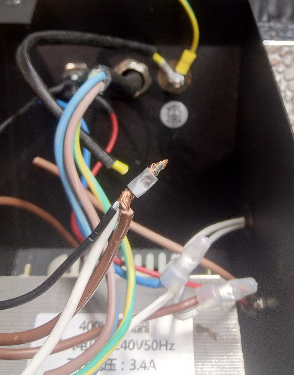

bei einem UV-Flutlicht ist das Anschlusskabel lächerlich kurz (60 cm)
und ich will es durch ein Gummikabel mit ordentlicher Länge tauschen.
An sich eine leichte Übung. Gehäuse auf, altes Kabel raus, neues Kabel
rein.

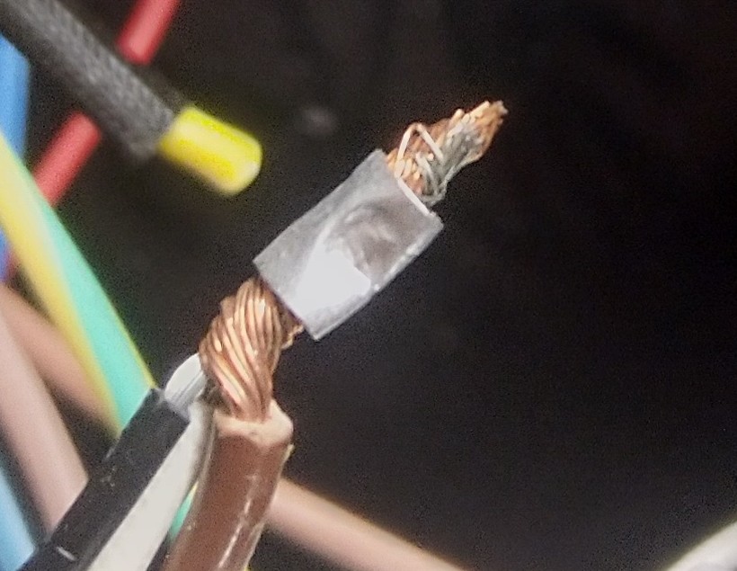

Die Verdrahtung im Inneren ist aber mit irgendwelchen gecrimpten
Kunststoffhülsen gemacht worden.
Kann ich die durch die Wagos ersetzen oder spricht was dagegen?
Im Gehäuse wird es im Betrieb warm (logisch, direkt daneben ist eine
400W-Birne und ein Trafo. Einen Lüfter gibt es nicht).

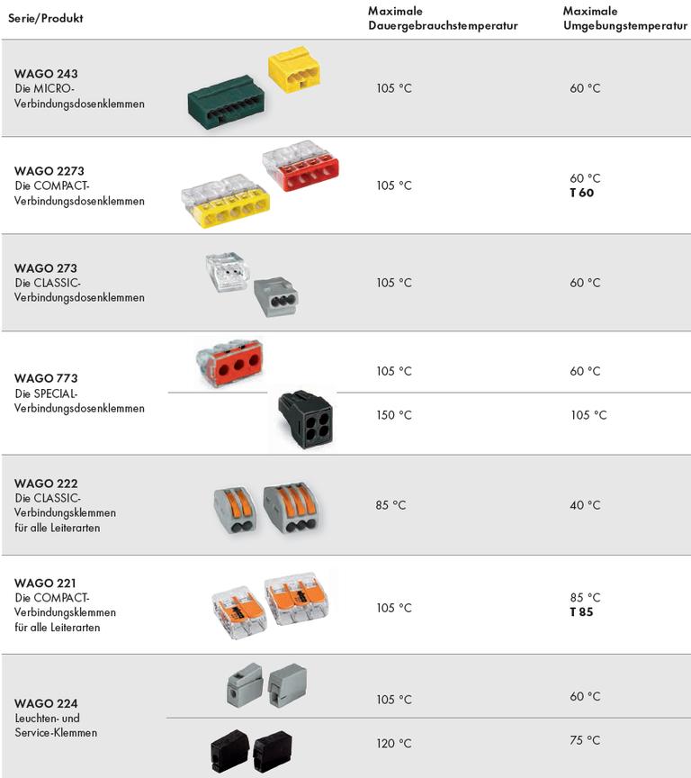

Wenn das Ding nicht mehr als 32A zieht und es in dem Ding nicht heißer
als 85°C wird, spricht meiner Meinung nix dagegen.
Eine Zugentlastung solltest du dann noch einbauen, wenn keine vorhanden
ist.
https://www.wago.com/at/gebaeudetechnik/elektroinstallateur/praxistipps/sicherheit#:~:text=WAGO%20nutzt%20genau%20diese%20M%C3%B6glichkeit,Umgebungstemperatur%20von%2060%20%C2%B0C.

Dann bist Du wohl falsch informiert.Zitat von Wago:
"Art.-Nr. 221-413
COMPACT-Verbindungsklemme; für alle Leiterarten; max. 4 mm²; 3 Leiter;
mit Hebeln; Gehäusefarbe transparent; Umgebungstemperatur max. 85 °C
(T85); 4,00 mm²; transparent"
