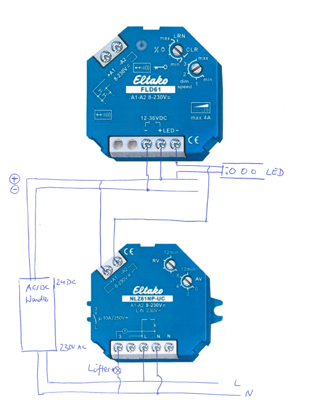

Hey,
ich bin gerade dabei in mein Bad LEDs einzubauen. Die LED-Strips werden
von einem Eltako FLD61 gesteuert. Das Modul möchte ich auch gerne weiter
benutzen, da es problemlos meine LEDs dimmt. Während die LEDs leuchten,
soll ein 230V Lüfter laufen. Momentan wird der Lüfter von einem
Nachlaufschalter von Eltako (NLZ61NP-UC) gesteuert.
Im Anhang befindet sich ein Schaltplan, welchen ich ganz laienhaft
gezeichnet habe. Hoffentlich versteht man, was ich meine :-)
Wenn die LEDs in voller Helligkeit leuchten, funktioniert die Schaltung
problemlos und der Lüfter läuft. Auch das Nachlaufen funktioniert super.
Bei niedriger Dimmstufe schält das Relais für den Lüfter immer wieder
ab. Der UC Ausgang ist wahrscheinlich nicht für ein solches PWM Signal
ausgelegt.

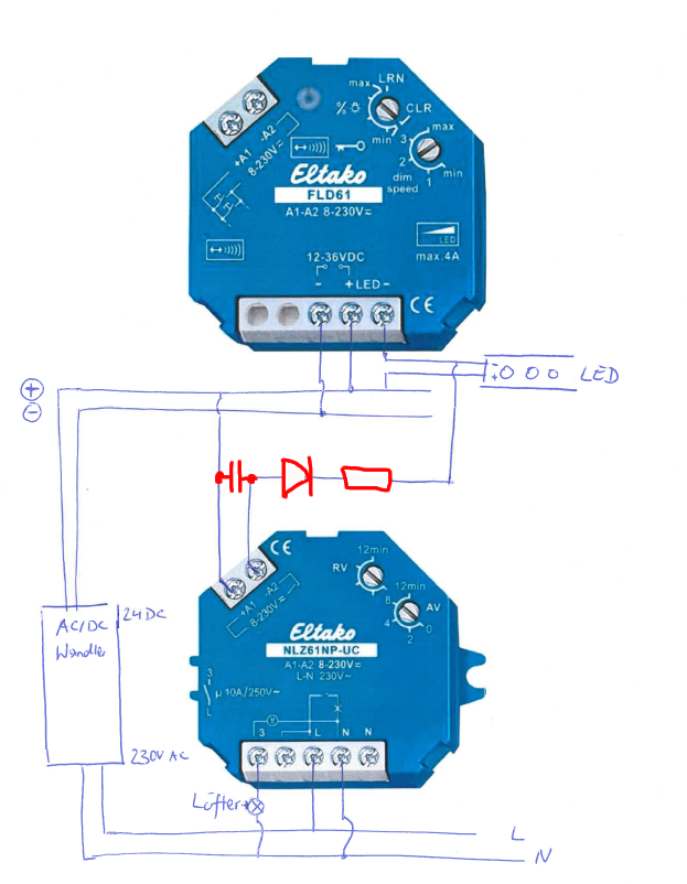

Meine Frage ist nun: Kennt ihr ein Relais, welches zuverlässig bei PWM
Signalen durchschaltet? Oder gibt es ein Modul, welches das PWM Signal
in eine Gleichspannung wandelt.
Ich würde ungern aus Kondensatoren, Widerständen und MOSFETs ein eigenen
Spannungswandler bauen. Am liebsten wäre mir ein fertiges Bauteil, was
ich zwischen Dimmer und Nachlaufschalter schalten kann.
Über Tipps oder Ideen wäre ich sehr dankbar!
