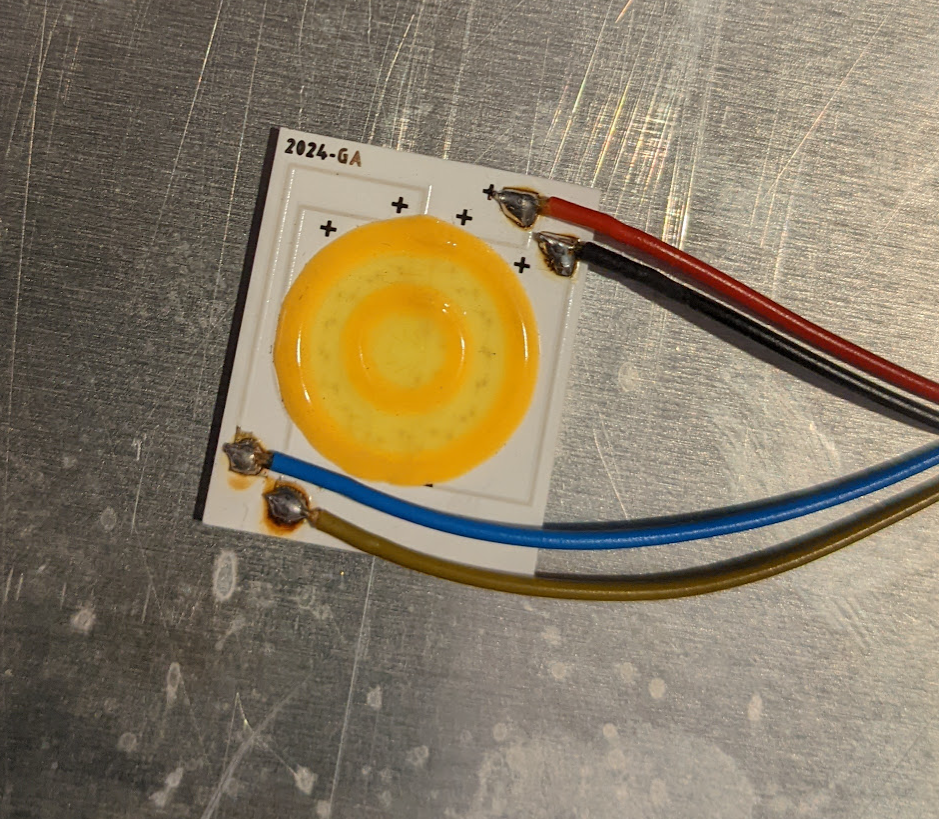

Hallo!
Ich suche das Datenblatt zu einer mir unbekannten COB-LED. Ich hänge ein
Foto an. Ich weiß, dass das ein schwieriges Unterfangen ist, aber
vielleicht ist ja jemand hier, der ein solches Modell schon mal gesehen
hat. Ich bin etwas verwundert über die doppelte Versorgung. Über die
Beschriftung 2024-GA bin ich leider nicht weiter gekommen. Bevor ich
aufgebe, wollte ich zumindest auch hier noch mal nachgefragt haben :-).
Danke und viele Grüße!
Das sieht aus, wie tunable white. Also 2 COBs in Einem. 1x warmweiß und
1x kaltweiß. Für Mischfarben wird gegenläufig überblendet, für
Helligkeit im gleichen Sinne.
Miss mal Flusspannung und Strom. Meist guckt man danach leider erst,
wenn bereits der Wurm drin ist. Das ganze macht natürlich nur bei 100%
Einstellung des jeweiligen Kreises Sinn.
Ich denke auch, das das recht kundenspezifisch ist. Eventuell findest du
eine Alukernplatine, die mit Midpower LEDs gepflastert ist von den
elektrischen Parametern passt. Für die Alukernplatine neue
Befestigungslöcher bohren, dürfte das kleiste Übel sein.
