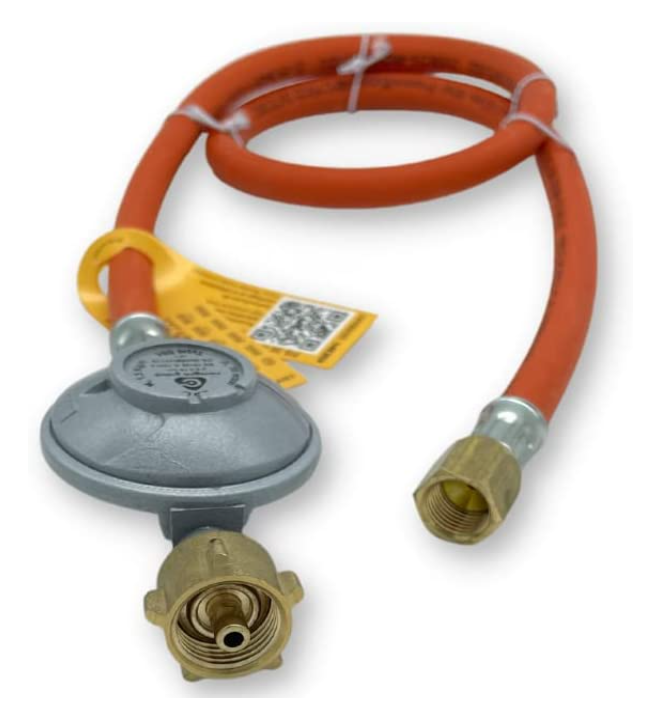

ich habe eine Gaspizzaofen. Das mitgelieferte Gasschlauch (siehe Bild)
passt nur an den Anschluss einer grossen z.B. 5 Liter Flasche.
Ich wollte aber über den mitgelieferten Gasschalauch eine kleine Flasche
anschliessen, dafür benötige ich aber einen Adapter.
Kann mir einer aushelfen, was genau ich hierfür brauche ?

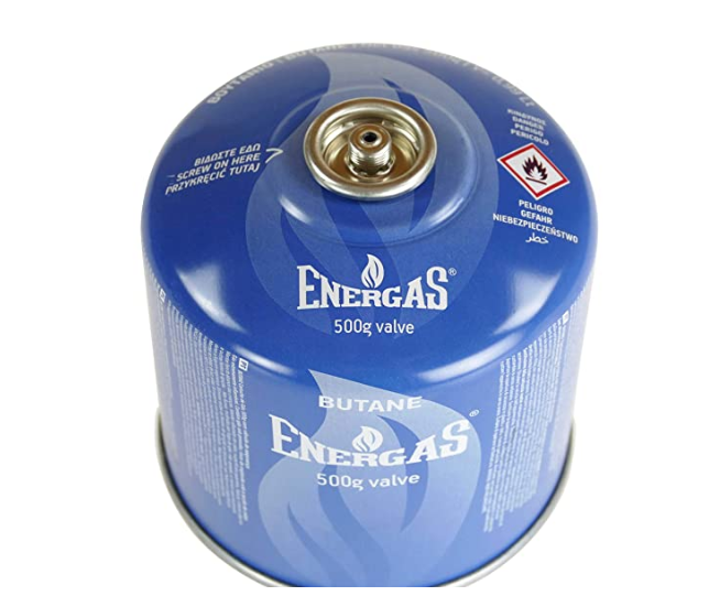

Diese kleine Kartusche ist nicht nur vergleichsweise teuer sondern auch
schon wieder leer ehe Du die erste Pizza in den Ofen schieben kannst.
Zum Vergleich: wenn wir im Gasgrill Pzza machen, 3 - 4 Stück
nacheinander, gehen mindestens 0,5 - 0,75kg Gas durch.
#7171740
In so einer 500 gr Dose hast du ca. 6 kWh / 21,6 MJ
Ich hoffe du hast ganz viele davon, hast sie gratis bekommen und bist
bereit die laufend zu wechseln bis dein Pizzaofen warm ist.
Die klassische 11 kg Stahlflasche ist die günstigste Handelsform an
Propan/Butan. Das sind zirkulierende Flaschen. Hast du eine alte leere
vom Flohmarkt kannst du sie gegen eine geprüfte, volle tauschen.
Die kleinen Kartuschen sind gemacht um mal 2..3 Würstchen braten und
2..3 Tassen Kaffe kochen oder mal ein kleines Rohr zu löten.

Na 6kWh reichen schon ne Zeit lang. Bei deutlich mehr als 2kW
Brenner-Leistung kann man sich aber schon Gedanken machen ob das Gas in
der benötigten Menge überhaupt noch aus der Kartusche kommt, ohne dass
die oben einfriert.
