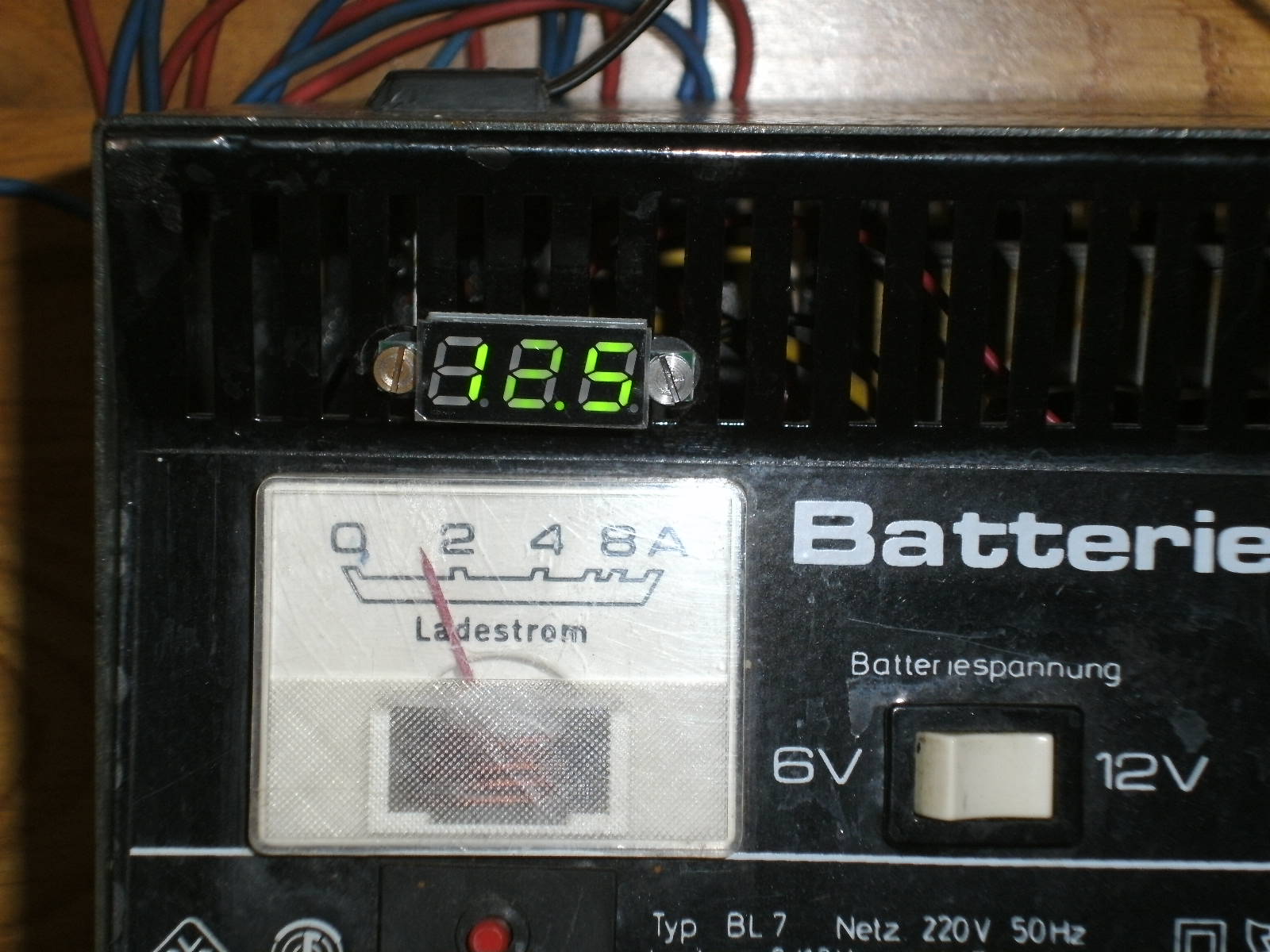

Dazu nimmt man dann ein Ladegerät, das die tatsächlich vorhandene
Spannung relativ exakt anzeigt.
Und im einfachsten Fall schaut man dann und zieht den Stecker.
Z.B. sowas wie im Bild gezeigt.
12.5V liegen in dem augenblick an diesem (kleinen) Akku an.
Und 7A Maximalladestrom reichen für schonendes Vollladen eines
80...100Ah Akkus - muß ja nie fix über Nacht gehen, gell.
Es kostet weniger als das 5A Ctek.
Stellt sich auf 13,6V. Probiers aus lass sie 24 Std. drann dann ist auch
die  zuvor tiefstentladenste wieder voll und messe nach.
