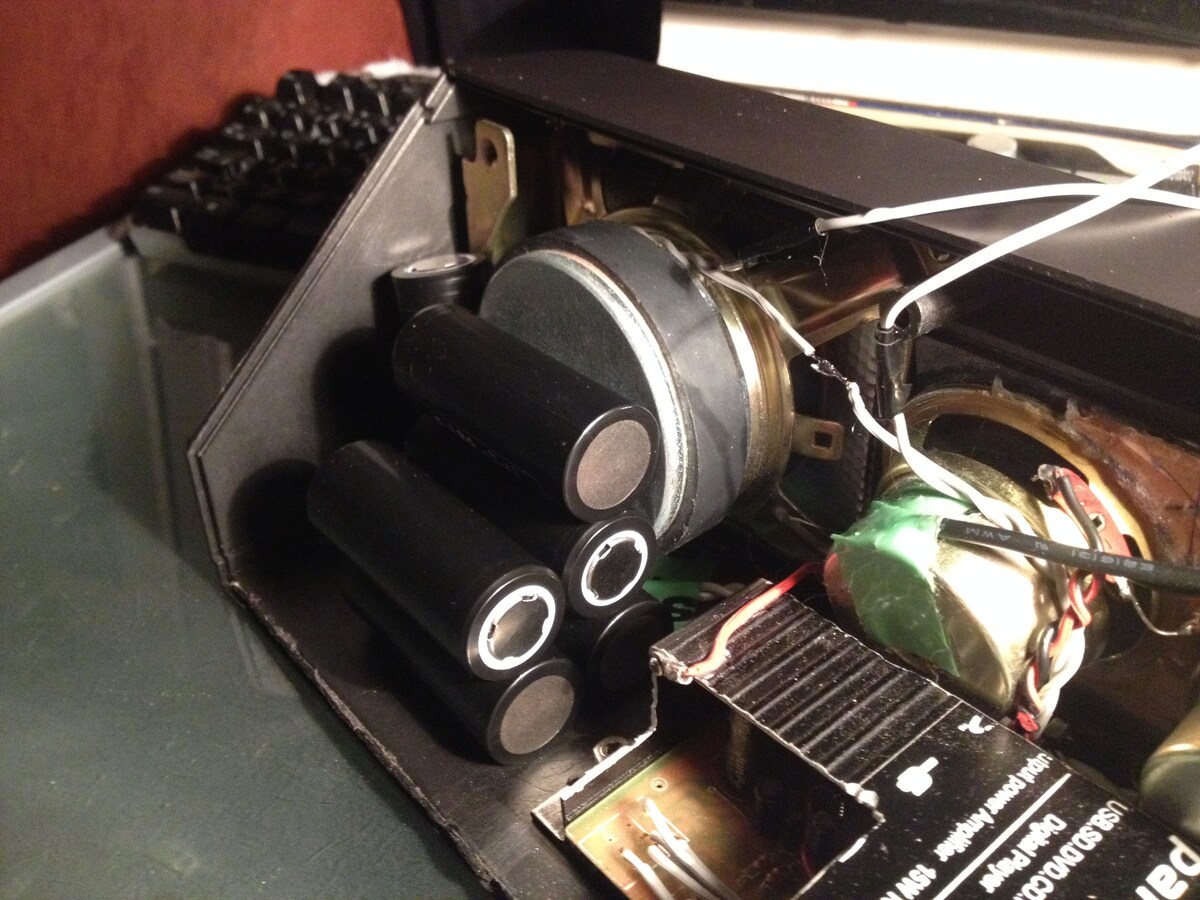

Li Akkus direkt an Lautsprecher setzen?
Gast #7172223
Falls da ne Polkernbohrung drin ist, würde ich mich hüten, da irgendwas
dsvorzusetzen. Die muss frei bleiben, weil die zur Kühlung der Spule
dient.
Falls das ein fetter PA-Speaker ist, setzt der entsprechend Leistung um,
die weg muss. Da ausgerechnet im heißen Luftstrom Lithium-Akkus zu
parken - ich weiß ja nicht.
Falls du den Speaker nicht ausreizt, wird er auch nicht warm und du hast
das Problem nicht.
Gast #7172253
Mädels,  das  Gerät sieht mir jetzt nicht nach einer 1000W Anlage mit
Mega bass aus.
Eher wie ein Gettoblaster oder so.
Und die Akkus haben  nicht so irre viel Kapazität, als das da irre viel
Warm wird an den Lautsprechern
Gast #7172257
Das Argument mit den Schwingungen ist schon eher stichhaltig.
Aber das ließe sich schon mit etwas Heißkleber etc. entschärfen.
Wenn die Zellen nicht hart mechanisch angekoppelt werden am Magneten
Gast #7172300
Ob mit einem starken Magnetfeld sich das Dendritenwachstum fördern läßt,
wäre eine interessante Frage. Einen Hall-Effekt im Inneren der Zelle
zwischen den gewickelten Lagen im gibt es auf jeden Fall.
Gast #7172356
Das wird eine 30W Bluetooth Box. Den Subwoofer werde ich wohl nicht
ansatzweise ausreizen aber sicherheitshalber lass ich die Polkernbohrung
frei.
Ist zwar kein großer Lautsprecher aber der Magnet ist schon nicht ohne.
Hat mir bei der Montage einiges an Nerven gekostet weil mir die
Schrauben permanent weggeflogen sind.
