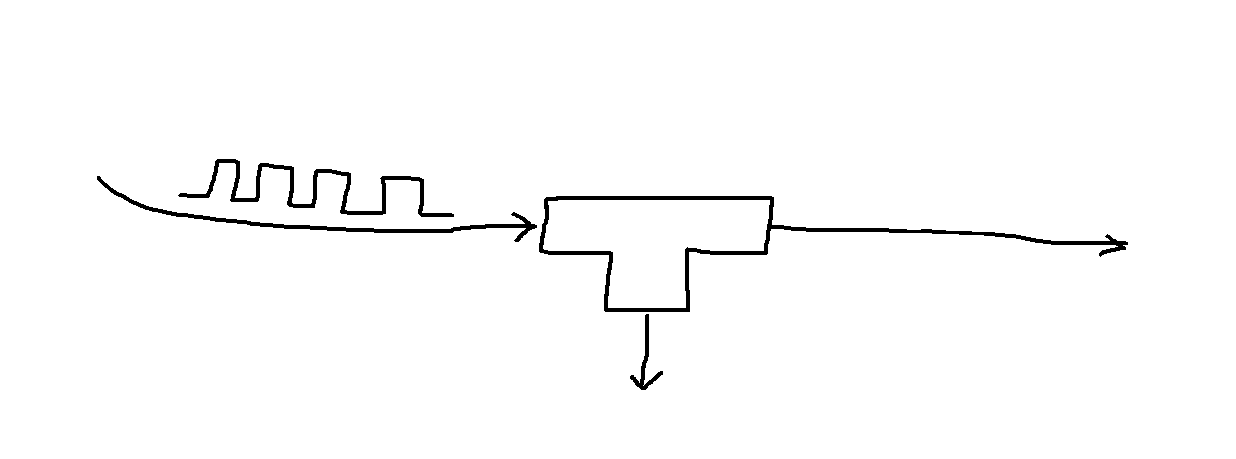

ich habe ein Messsignal von einem Drehzahlsensor, was an einen Zählgerät
mit einem BNC-Stecker angeschlossen wird.
Um zu sehen, wie das Signal aussieht, habe ich mir es im Oszilloskop
angeguckt. Das Signal sah gut aus.
Im nächsten Schritt habe ich ein BNC-T-Stück genommen, das direkt am
Oszilloskop hing. Von dem anderen Ende habe ich ein zusätzliches
BNC-Kabel genommen und bin vom zweiten Ausgang des T-Stücks in das
Zählgerät reingegangen.
Alles hat gut funktioniert. Dann brauchte ich das Oszilloskop woanders
und ich habe das T-Stück einfach vom Oszilloskop abgeschraubt und die
anderen Kabel so gelassen.
Das Zählgerät hat nichts mehr richtig gezählt.
Ich habe wieder zur Kontrolle das Oszilloskop angeschlossen. Das Signal
wurde vom Zählgerät erfasst und im Oszilloskop richtig dargestellt.
Ich habe das Kabel ohne T-Stück an das Zählgerät angeschlossen und voila
- es zählt richtig.
Meine Frage - muss an einem BNC-T-Stück etwas dranhängen, damit eine
Seite vom T-Stück nicht offen ist? Könnte es sein, dass bildlich
gesprochen die Pulse aus dem offenen Ausgang beim T-Stück einfach
rausfallen, bevor sie dann zum Zählgerät weitergehen?
