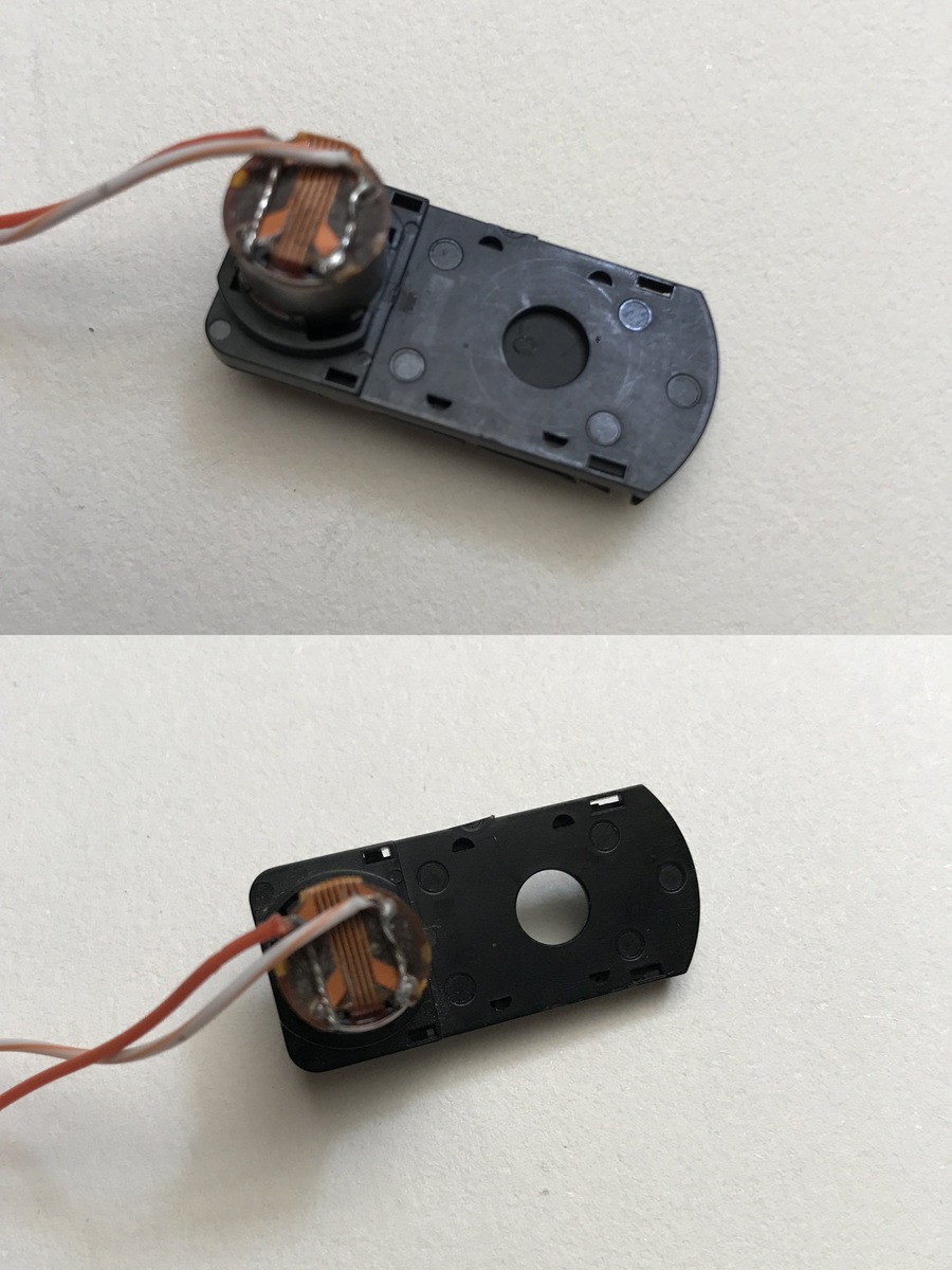

Es ging bzw. geht nun wieder um eine selbstgebaute analoge Kamera.
Angefangen hatte alles damit, dass ich auf Aliexpress einen kleinen
elektromagnetischen Shutter/Verschluss gefunden hatte und noch von
irgendwo die einzelnen Linsen eines alten sowjetischen Objektivs
rumfliegen hatte. The idea was born.
Der Shutter ist ähnlich diesem hier: shorturl.at/acDGX (Foto A. im
Anhang)

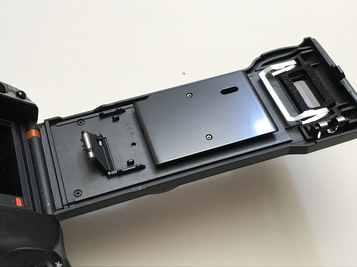

1. Es gib mehrere Materialfragen. Einmal die Platte auf welchem der Film
liegt aka die film pressure plate (Foto B.). Die muss ja einmal so wenig
reflektieren wie eben möglich, sonst belichtet ihre Reflexion wieder den
Film von hinten. Weiter muss die aber eben auch so glatt wie möglich
sein, um den Film nicht zu zerkratzen. Die Frage also, was ist das für
eine Beschichtung/Lackierung bzw. Material? Es gibt die nämlich einmal
ersichtlich aus lackiertem Alu/oÄ, aber auch aus Kunststoff. Da ist aber
hundert pro auch irgendein coating drauf, Teflon oder was, wer weiß.

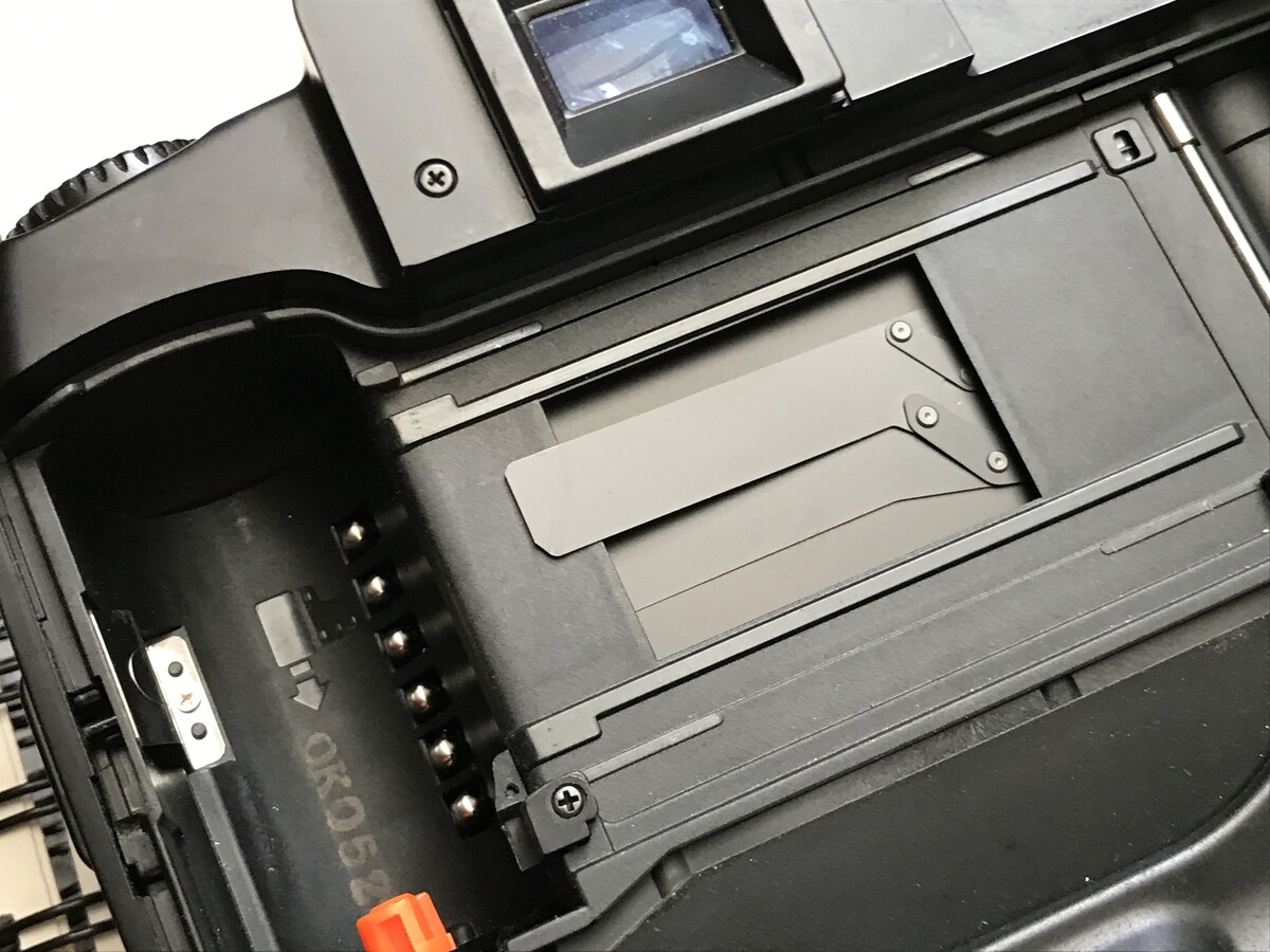

2. Aus was sind die Lamellen von Verschlüssen und Blenden. (Foto C.)

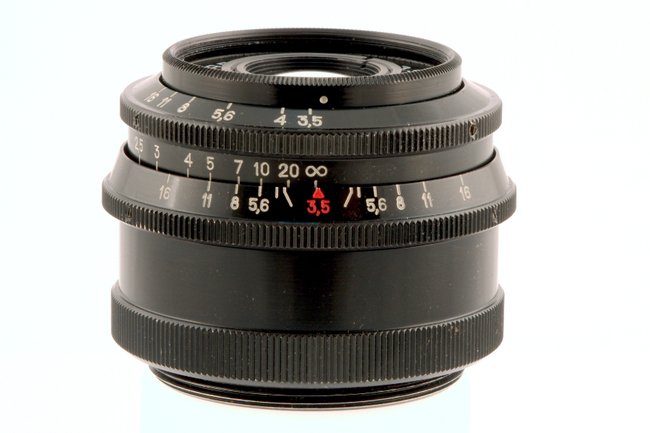

3. Sehr komplex: Das Objektiv. Ich habe hier eben die einzelnen Linsen
des alten Objektivs da. Sind 2 Stück. Hatte da einfach ein noch
intaktes, identisches Objektiv gekauft und mit dem Messschieber die
verschiedenen Abstände gemessen. Hat an sich auch hingehauen. Ich möchte
es aber gerne genau wissen. Meine Idee wär also die Dinger irgendwem in
die Hand zu drücken, der die nötigen Geräte hat um sie mir zu vermessen.
Dann die Werte in irgendeine Software zu packen oder eben Leute zu
finden, die es mathematisch drauf haben. Wollte da schon immer einfach
mal einen Optiker Fragen, der könnte mich bestimmt zumindest in eine
sinnvolle Richtung schubsen. Dass der da meine radioaktiven sowjetischen
Linsen in seine unbezahlbaren Apparate steckt wär vermutlich etwas naiv,
aber wer weiß :)

ich denke mal das die Andruckplatte für den Film gar nicht so extraglatt
und mit Teflon beschichtet sein muss,  sie drückt ja nur auf die
Rückseite des Films, die Seite mit der Emulsion ist doch ´nach vorne´
raus  ;-)

recht absehbar. Aber Zb diese blöden Lamellen! Das ich da bisher nichts
rausfinden konnte, hat mich damals schon auf die Palme gebracht :D Das
Zeug steckt in JEDER Kamera, vom Iphone bis zur DSLR. Ob daraus die
Blende oder der Verschluss ist. Plastik, super dünn, lichtundurchlässig,
flexibel, wahrscheinlich dazu noch irgendwie antistatisch oder was. Und
mir fehlt bestimmt einfach nur ein Begriff und das Thema wär gegessen.

Obs jetzt wirklich Teflon die Lösung wäre, keine Ahnung, aber irgendwas
spezielles wirds schon sein. Das Zeug muss dazu ja auch noch so schwarz
und lichtschluckend wie möglich sein. Irgendwie super glatt gleichzeitig
matt. Wird schon ziemlich hightech zugehen auf dieser simplen Platte.

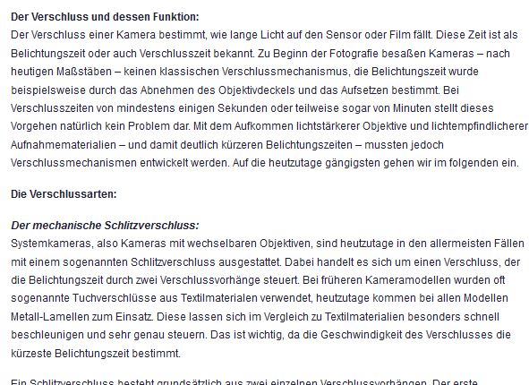

Hallo, habe jetzt wirklich nur mal interessehalber gesucht, in ca. 10
sek. herausgefunden das die Verschlusslamellen aus Metall sind
heutzutage und nicht mehr Textilmat.  da sie sich somit schneller
beschleunigen lassen...
https://www.dkamera.de/news/dkamerade-grundlagenwissen-der-verschluss/
gesucht nach: fotoapparat +verschlusslamellen +material

Verdammt du hast recht :D Das erklärt warum ich bei meiner Suche so
schwer vorrankomme. Ich hatte auch mal ne etwas ältere Kamera da, da
waren die offensichtlich aus Metall. Bei dem Zeug was ich hier fürn
Anhang fotografiert habe? Hätte ich nicht erwartet. Hab grad ne Lamelle
abgeschnitten auch in der Hand fühlt sich das Zeug weiter an wie
Plastik. Nur die Schnittkante verräts und beim Fallen lassen hört mans.
(Die Kamera war eh für die Tonne, bzw. außer Ramschkiste, auch wenns
trotzdem irgendwie wehgetan hat)
Naja ich bin insofern weitergekommen, dass einer auf Alibaba mal eine
richtige Antwort parat hatte. Anscheinend gibts die Lamellenverschlüsse
aber auch wirklich noch in Plastik "This plastic material is made of
polyethylene and graphite". Stichwort Graphit, das hatte ich bisher noch
garnicht aufm Schirm. Besondere Leitfähigkeit, Wärmeleitfähigkeit und
GLEITFÄHIGKEIT. Vermute mal hier bin schon eher in der richtigen
Richtung, als mit meinem PTFE. Gerade auch bei der back plate. Hab da
jetzt mal ne Mail an Kontakt Chemie geschickt, die haben nen Graphitlack
im Sortiment.
https://www.reichelt.de/graphitlack-graphit-33-200-ml-leitlack-kontakt-218-p9480.html?PROVID=2788&gclid=CjwKCAjwgaeYBhBAEiwAvMgp2h_6p-wO8ZoAydQFWPitS9icOyoAYE2pPHlu49QUDj6CwFJ5KF4qeRoChHkQAvD_BwE

Habe zu dem Thema nun rausgefunden zu welchem Objektiv die Linsen
gehören. Zack ein Schema aufgetrieben. Die ganze Sache mit der
Linsenvermessung nicht mehr vonnöten. Würde mich trotzdem interessieren
an wen man sich wenden hätte können, falls Jemand noch ne Idee hat.

Gerhard G. schrieb:
> Es ist sind Linsen EINES OBJEKTIVS. Erste Nachricht: "die einzelnen
> Linsen eines alten sowjetischen Objektivs".
Und was ist das hier (von dir selbst hochgeladen)?
https://www.mikrocontroller.net/attachment/568344/I-50-shema-1024x718.png
Dein "Originalobjektiv", oder? Bilde dir doch bloß nicht ein, etwas mit
auch nur annähernd gleichen Werten könntest du aus einzelnen Linsen und
einer Unterlegscheibe als "Blende" zusammenbasteln. Sorry, da brauchst
du dich nicht zu wundern, wenn dir da keiner helfen kann und will.
Ein Objektiv ist schon sehr komplex. Klar, es gibt Software um das zu
berechnen. Aber auch mit sehr viel Arbeit würde da maximal eine
mittelmäßige Optik herauskommen. Alleine die verschiedenen Glassorten um
die diversen Bildfehler zu minimieren, da steckt viel Knowhow drin -
schon vor 100 Jahren waren die Methoden bekannt und die damaligen
Objektive sehr gut. Sieht man auf alten Aufnahmen mit großformatigen
Platten als Negativ.
Warum das Rad neu erfinden? Gute analoge Kameras gibt es gebraucht zu
kaufen. Ich würde ein solches Objektiv mit bekannter Brennweite nehmen
und damit experimentieren. Dann die mechanische Präzision und Stabilität
