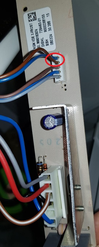

Mein Kühlschrank war so vereist, dass der Ventilator eingefroren
war. Nach dem Abtauen konnte ich den auseinandernehmen und die
Komponenten einzeln testen.
Abtauheizung 200 Ohm
Thermosicherung hat Durchgang
NTC etwa 5K bei RT und wird niederohmiger wenn man mit dem
Föhn rangeht. Ist dieser Wert korrekt?
Beim Testlauf in zerlegtem Zustand ist mir schon aufgefallen,
dass der Kompressor immer läuft. Das Kondensatornetzteil und
die Triacs auf dem Elektronikboard sind in Ordnung.
Ich habe gedacht, dass der Kompressor aus gehen müsste, wenn ich
den NTC ziehe. Das ist aber nicht der Fall. Auch ein 56K Widerstand
anstatt, lässt ihn nicht aus gehen. Kurzschluss sowieso nicht.
Also alles zusammengebaut und vorher noch die Leitungen zum
Elektronikboard verfolgt. Rot eingekreist, die NTC-Leitungen
Liegt das jetzt am Elektronikboard oder ist das normal, dass
die Soft den Kompressor nach dem Einschalten erstmal laufen lässt.
Und wie wird diese Abtauheizung aktiviert?
Ist dieser hier:

Nun, nach langer Zeit hat er sich doch mal abgeschaltet.
Nach welchem Algorithmus da der NTC abgefragt wird, ist mir
unverständlich. Test durch Abziehen geht jedenfalls nicht.
Ich habe den Eindruck, der kühlt zu stark. Ich muss mir ein
genaues Eisfachthermometer besorgen.
