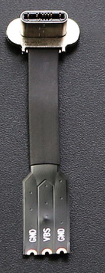

Ich möchte für meine Hausautomatisierung ein Samsung Tab S7 FE an der
Wand befestigen und möglichst unauffällig mit Strom versorgen.
Da die üblichen USB Kabel leider deutlich abstehen, habe ich ein USB C
Flachbandkabel, welches u.a. in QI Ladeadaptern genutzt wird, bestellt
(Bild 1).
Ich habe dann an VBS + und an GND - angelötet.
Leider reagierte das Tablet beim Anschließen überhaupt nicht.
Ich habe es dann mit einem Samsung S8 und S10 probiert. Diese Geräte
wurden mit der Meldung "langsames Laden...." entsprechend langsam
geladen.

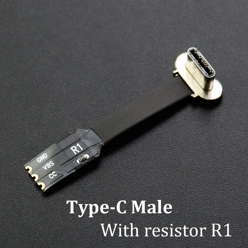

Als zweiten Versuch habe ich ein Flachbandkabel mit einem Widerstand
bestellt (Bild 2). Es sah auf dem Bild wie ein 10 kOhm Widerstand aus.
Hierzu
hatte ich dann im Internet gelesen, dass dies ein Laden mit bis zu 3A
ermöglicht. Auch wenn Samsung wohl einen 56 kOhm Widerstand benötigt,
wollte ich es einfach mal testen, da ich kein anderes Kabel gefunden
habe.
Also habe ich es wie oben angelötet. Leider mit dem selben Ergebnis wie
bei beim ersten Kabel. Ich habe nachgemessen und festgestellt, dass
lediglich ca. 100 mA fließen.
Habe ich das Kabel richtig angeschlossen? Muss ich etwas an die CC
Lötstelle anlöten? Hat jemand noch einen Tipp oder eine Idee, wie ich
mein Vorhaben umsetzen kann?

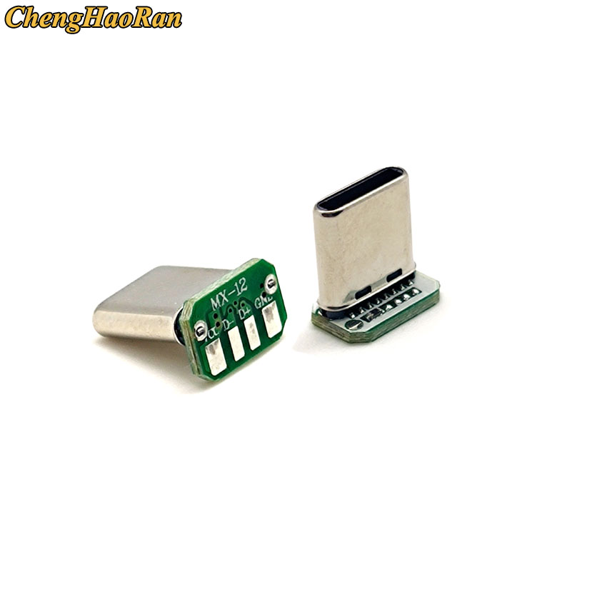

Zur Kontrolle habe ich an ein mini USB C Stecker (Bild 3) zusätzlich zu
+ und - noch die Datenkabel angelötet. Damit wird mit ca. 1,6 A geladen.

Über USB-C wird über ein Protokoll die Ladeparameter ausgehandelt. 100
mA ist der Minimalstrom ohne weitere Rückmeldung seit es USB gibt.
Früher haben mal Widerstände ausgereicht. Wie genau das funktioniert und
welches IC du dazu brauchst musst du nachlesen.
Jetzt kann der Thread nach Digitaltechnik verschoben werden.
Ohne Verhandlungen über den CC Pin (bis zu 100W, 20V, 5A) wird über
Widerstände an den D+ D- Leitungen bis zu 15W (5V, 3A) eingestellt.
Bei Dir ist weder der CC Pin an einen USB PD fähigen Ladecontroller
angeschlossen, noch die Data Leitungen.
Also: 5V, 100mA Maximal.
Da macht es für das Tab S7 eben keinen Sinn einzuschalten.
