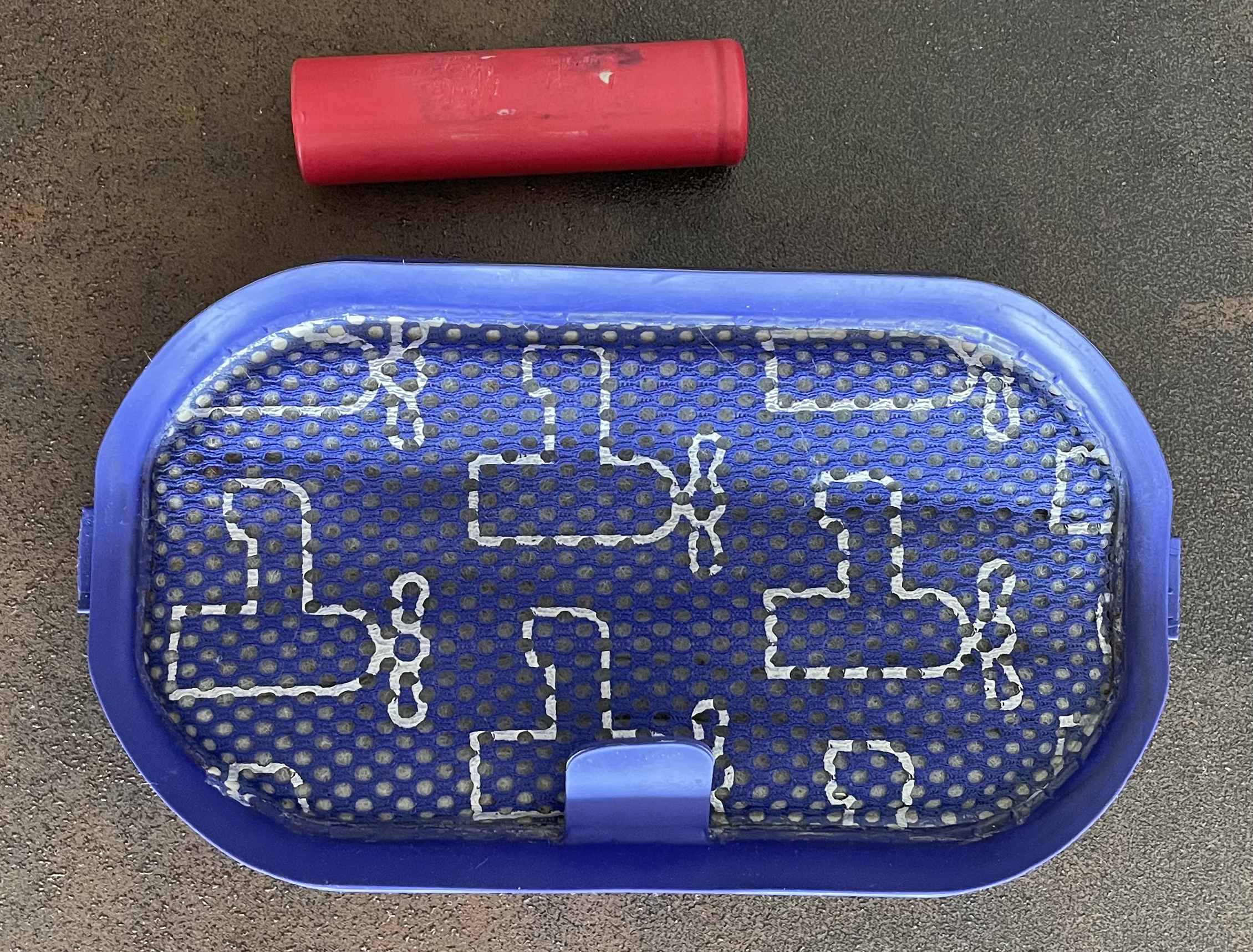

Für die Werkstatt nehme ich einen alten Dyson DC30, bei dem man
(versehentlich) aufgesaugte Teile bequem wieder aus dem Behälter nehmen
kann. Der hat einen einfachen Nachfilter, der auswaschbar ist.
Wenn es mit HEPA sein soll, dann wären die Nachfolgemodelle evtl.
interessant. Allerdings sind das keine Click Wechselakkus mehr,
mindestens eine Schraube muß gelöst werden.

Wenn der Beutel nicht da ist, muß die Filterung wohl etwas anderes
übernehmen?! Klar bleibt der feine Staub dann im Filter hängen, wo
sonst?
Mein uralter Dyson DC30 hat praktischerweise einen riesigen
auswaschbaren Filter, den es aus CN für kleines Geld gibt. Es sind immer
ein paar gewaschene dabei so daß das Arbeiten fast ohne Unterbrechung
weitergehen kann.
