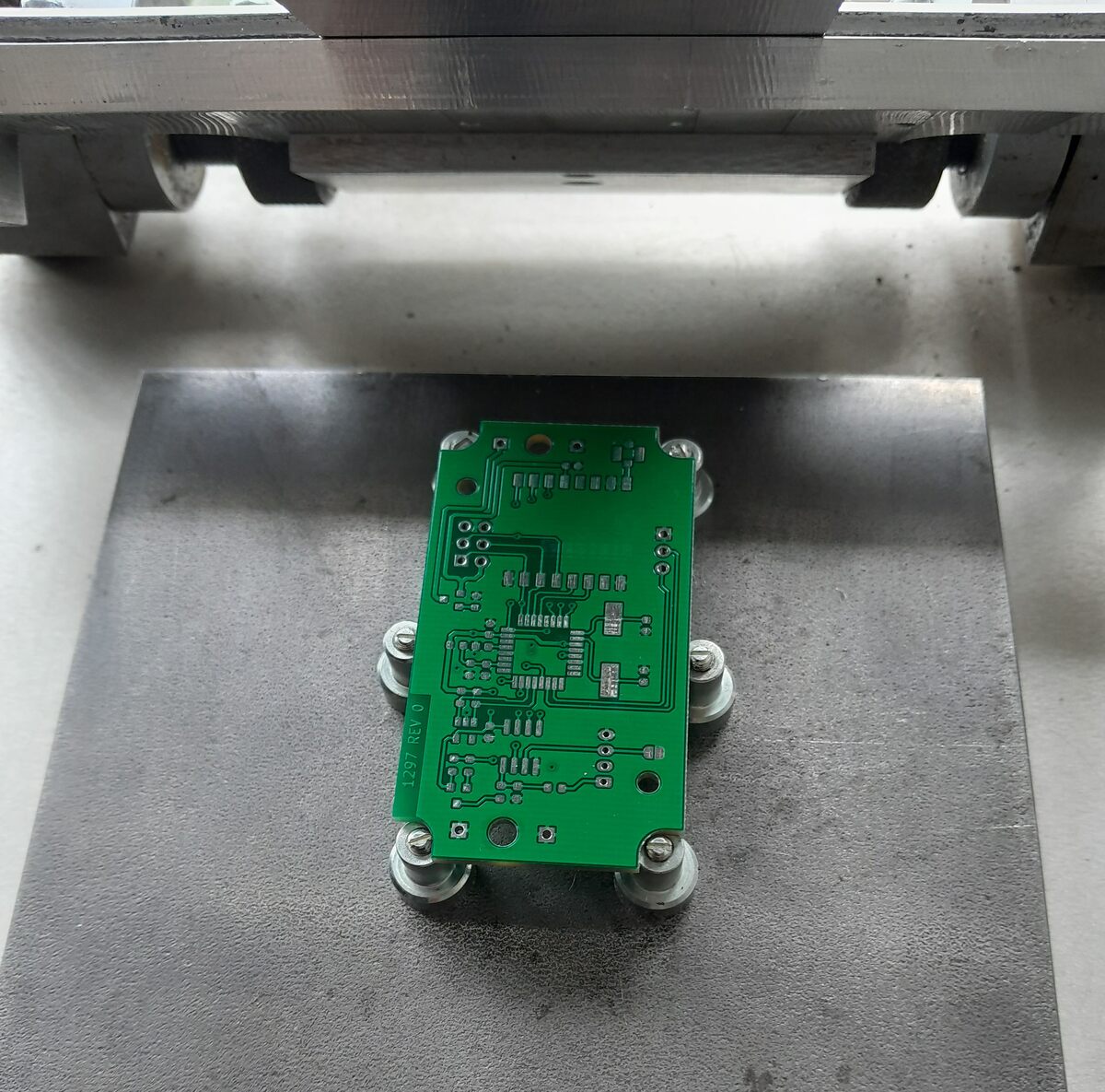

Ich benutze dies hier:
https://sensepeek.com/

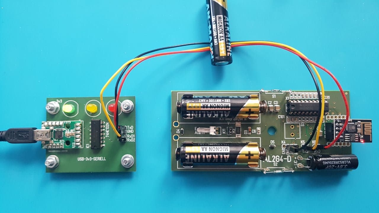

Da die Platinen sowieso in aller Regel Anschraubpunkte haben, mache ich
da einfach Abstandsbolzen rein.
Ab einem gewissen Punkt gibt es dann aber sowieso Gehäuse aus 3D-Druck
oder Aluminium gefräst.
Damit liegt die Platine zumindest nicht auf ihren Bauteilen auf der
Unterseite und steht stabil. Wenn es um ESD geht, hilft das aber nicht
weiter.

Nachdem man bei Aisler **immer** drei Leiterplatten bestellen muss,
verwende ich die zweite Leiterplatte zur Abdeckung der Unterseite. Die
Leiterplatten erhalten vier Eckbohrungen für M3 Schrauben. Die beiden
Leiterplatten werden mit einem kurzen Distanzstück zusammengeschraubt.
So ist die Unterseite der bestückten Leiterplatte geschützt. Beispiel
eines Schnittstellkonverters sie Bild links.
So hat die Überlieferung einen Sinn.

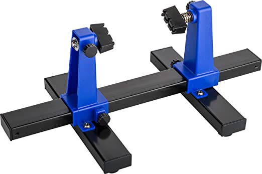

> Wie macht ihr das, wenn ihr z.B. nicht ganz so billige Platinen/Boards
> ohne Gehäuse betreibt? Auf was kann man die überall gefahrlos
> drauflegen?
Platinenhalter wie für Lötarbeiten.

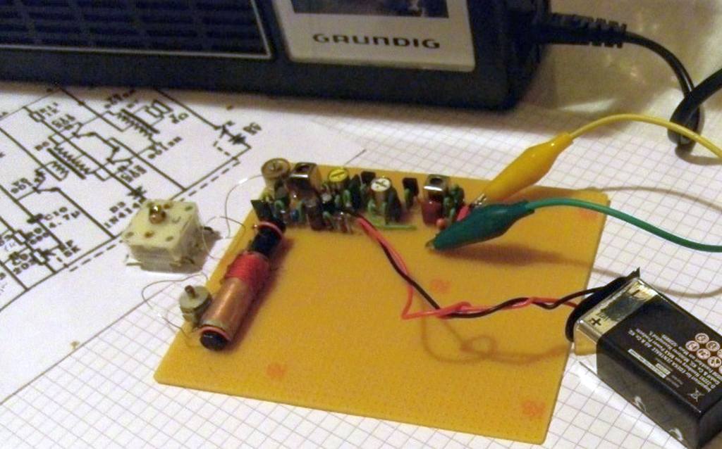

bei meinen Basteleien mit HF stellte ich fest, dass bereits eine normale
Holz-Tischplatte oder Papier-Unterlage wie im Bild für massive
Verstimmungen und Verkopplungen sorgen kann.
Abhilfe: Vier Befestigungslöcher und Abstandsröllchen mindestens 10 mm.
ciao
gustav

Diese Sensepeek-Lösung sieht interessant aus.
Den Platinenhalter kann man auch billig selber herstellen.
Ich habe einen alten Pastedrucker umgebaut, mit Magnetfüßen auf einer
Stahlplatte zur Fixierung der Leiterplatte.
Für den Labortisch könnte man statt der Madenschrauben welche mit Kopf
nehmen. Ggf. aus Kunststoff.
Die Magnete gibt es im allseits bekannten Bücherkaufhaus.
Hat mich inspiriert, werde ich ausf jeden Fall mal testen.
