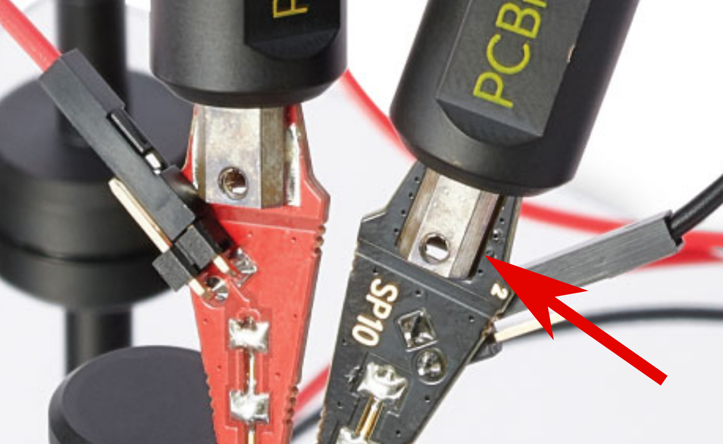

ich bin aktuell auf der Suche nach einem Gewindeeinsatz in M4 für
Leiterplattenbestückung. Ich habe das bei den PCBite Tastköpfen gesehen,
siehe angehängtes Bild.
Natürlich kann man so etwas fertigen (lassen), aber hier würde es nur um
eine kleine Stückzahl gehen.
Ideal wäre Gewinde M4 möglichst mittig und axial zur Leiterplatte, eben
genau wie bei den PCBites. Deshalb fallen die ganzen
Hochstrom-Terminals, die man dafür missbrauchen könnte, leider raus.
Muss auch nicht maschinell bestückbar sein, Handlöten geht auch.
Kennt jemand ein vergleichbares Standard-Teil?

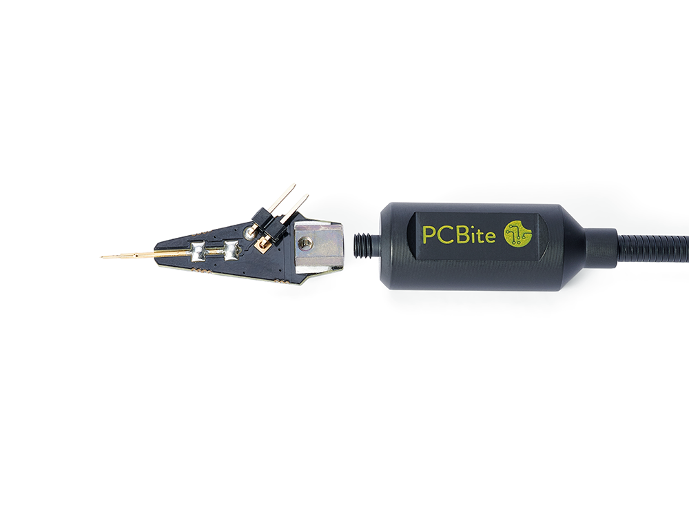

Keystone kenne ich, da habe ich zuerst geschaut. Die haben aber auch nur
die üblichen Teile, welche auf der Leiterplatte sitzen.
Das Bild vom PCBite war vielleicht etwas missverständlich, wenn man die
Dinger nicht kennt: Das Gewinde geht nach oben raus, d.h. das schwarze
Teil wird axial an die Leiterplatte geschraubt. Ich habe ein Bild
gefunden, wo das besser dargestellt ist, siehe Anhang.

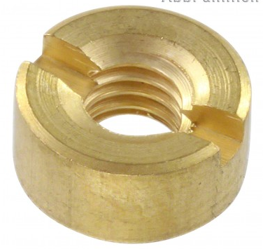

Guten Abend zusammen,
ich wollte kurz Rückmeldung geben, was nun aus der Sache geworden ist.
Nach den ganzen Tipps und Hinweisen hier habe ich mich nochmals bei den
Normteilen umgesehen und die Schlitzmutter DIN546 für brauchbar erklärt.
Die Nut hat 1,4 mm Breite, dann lasse ich die Leiterplatte einfach in
1,2mm fertigen. Die Mutter gibt es auch in Messing, also gut lötbar.
Danke an alle für die Anregungen!
