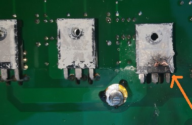

Guten Tag zusammen, ich hab ein Problem mit einem Wechselrichter für meine Photovoltaikanlage. Einer von vier Transistoren hat auf den Kühlkörper, auf dem er aufsitzt, durchgeschlagen. Im Internet find ich leider keinen Ersatztyp dafür. Vielleicht hat hier ja jemand eine Ahnung was man dafür einbauen kann. Folgendes steht drauf: Erste Zeile: N442AD Zweite Zeile: 18N120BND Wegen einem defekten Leistungsrelais musste ich die Platine ausbauen und zwischen Transistoren und Kühlkörper (haben auf der Unterseite eine Metallfläche) war einer Wärmeleitfolie geklebt. Da diese nicht mehr ganz war nach dem Abziehen der Transistoren hab ich die durch Wärmeleitpaste ersetzt. Ist es möglich das die Paste in dem Fall nicht die beste Wahl war und etwas davon in eine Ritze im Transistor eingedrungen ist und so den Kurzschluss ausgelöst hat? Oder ist eher davon auszugehen, das der Transistor ein anderes Problem hatte? Ich dachte ja erst, das der verschweißte Relaiskontakt einfach das Problem des Wechselrichters war aber leider scheinbar nicht.

Edgar S. schrieb: > Zweite Zeile: 18N120BND https://www.onsemi.com/pdf/datasheet/hgtg18n120bnd-d.pdf https://www.elecok.com/se/catalog/product/view/_ignore_category/1/id/280883/s/igbt-npt-n-ch-1200v-54a-to-247-18n120-hgtg18n120/ Edgar S. schrieb: > war einer Wärmeleitfolie geklebt. Da diese nicht mehr ganz war nach dem > Abziehen der Transistoren hab ich die durch Wärmeleitpaste ersetzt Wahrscheinlich war deine 'Folie' ein isolierendes SilPad, und deine Waeleitpaste nicht so isolierend.

Edgar S. schrieb: > Metallfläche) war einer Wärmeleitfolie geklebt. Da diese nicht mehr ganz > war nach dem Abziehen der Transistoren hab ich die durch Wärmeleitpaste > ersetzt. Ist es möglich das die Paste in dem Fall nicht die beste Wahl Seit wann nimmt man Wärmeleitpaste alleine zum el. Isolieren? Die Folie war nicht zum Spaß da drauf ... > war und etwas davon in eine Ritze im Transistor eingedrungen ist und so > den Kurzschluss ausgelöst hat? Oder ist eher davon auszugehen, das der Wo soll da eine Ritze sein. Die sind üblicherweise luft- und wasserdicht. Zumal Wärmeleitpaste absolut üblich ist in der Elektronik, bei dem es nicht zu solchen Problemen kommt. Nur nimmt man Wärmeleitpaste eben nicht allein, wenn es auf el. Isolation ankommt.
Ich wusste nicht das die Folie auch Isolieren soll. Das konnte mir bei uns in der Firma aber auch keiner sagen. Wir sind zwar Elektriker, aber eben keine Elektroniker. Wir sind im elektrischem Steuerungsbau und verbauen eben fertige Komponenten. Ich werf halt ungern gleich weg weil man vieles selber richten kann. Hier hatte ich den Hersteller Kaco in Vorfeld telefonisch kontaktiert und wurde drauf hingewiesen das sei den Wechselrichter nicht mehr reparieren wollen weil erste Generation, sie geben keine Teile raus und auch keine technischen Unterlagen. Also soll ich den Wechselrichter wegwerfen. Die Anlage ist jetzt 17 Jahre auf dem Dach, also gibts drei Jahre noch Geld, danach geht das was sie einem Zahlen drastisch in die Knie. Wenn ich jetzt einen neuen Wechselrichter kaufe ist die Frage inwieweit sich der eben überhaupt noch rentiert also was muss ich in ne neue Kiste stecken und wann hätte sie sich wieder abbezahlt. Gebrauchte auftreiben ist auch schwer weil ich gelesen hab das die Module die Wechselrichter abgestimmt sind. Das Sympton an der Anlage war, das der 300 mA RCD mal ausgelöst hat, dann mal der dreipolige Sicherungsautomat. Im Wechselrichter fand ich dann dieses zweipolige Leistungsrelais das geschmolzen aussah und nachdem ich die Platine raus hatte, sah man auf der Rückseite das unter dem Relais die Kontakte teils verbrannt waren und im Relais die Kontakte verschweißt waren. Nachdem Kaco nicht reparieren will und auch keine Teile raus gibt, haben wir eben ein Finderrelais bestellt, Drähte auf die Platine gelötet und es im Gehäuse halt so rein geschraubt. Der Umrichter ist auch normal gestartet, mit Diodentest und Anzeige im Display war auch da. Spannung hat er gemossen, ist aber nicht ans Netz. Vielleicht war er auch grad an der Schaltschwelle. Dann musste ich kurz weg, kam wieder und Sicherung und RCD wieder draußen. Kontakte wieder verschweißt im neuen Relais und dieses mal auch noch der Transistor durchgeschossen. Transistor vermutlich wegen der Wärmeleitpaste nun. Warum das Relais nun wieder verschweißt ist keine Ahnung. Kaco werde ich nicht mehr kontaktieren weil das total umsonst ist. Hab mal die Bewertungen von denen gelesen und soviel schlechtes wie da steht, kann man sich das sparen. Sogar Handwerker schreiben da das sie wegen dem schlechten Service von denen nichts mehr verbauen wollen. Ich versuch halt jetzt nochmal den Transistor zu bestellen, die Folie auch wieder, ein zweites neues Relais hab ich noch da. Was ich mir noch überlegt habe, ob vielleicht der dreipolige Automat oder der 300 mA RCD nenn Schaden oder schlechte Kontakte hat und darum der Stromfluss zu groß wird im Wechselrichter und darum verschweißt dessen Relais? Ich hatte als beides geflogen war den dreipoligen Automat draußen gelassen, N und PE waren natürlich noch angeklemmt, aber der RCD ließ sich mehrmals nicht mehr einschalten. Nach einer Weile hat er dann aber doch wieder gehalten. Vielleicht habt ihr ja noch ne Idee, woran es liegen könnte. Es muss was im Leistungsteil sein. Der Steuerungsteil hatte ja funktioniert, die grünen LED waren auch alle da auf der Platine. Ich denke das Problem tritt eben auf, wenn der Umrichter auf einspeisen geht und dann hauts wieder alles raus. Bei dem Gerät handelt es sich um einen Kaco Blue Planet PVI 2500i, 2600W, 11,3A, Baujahr 2005
Edgar S. schrieb: > Ich wusste nicht das die Folie auch Isolieren soll. Wieso "auch"? Es ist nur die Folie in einem Wärmeleitfolien/-paste-System, die el. isolieren soll. Die Paste ist nur dazu da, den Wärmeübergangswiderstand zu minimieren, durch Ausgleichen/Ausfüllen von klein(st)en Unebenheiten.
Also Paste war da augenscheinlich keine drauf, das war nur diese gummige weiße Folie, die etwas angeklebt war. Muss man die Folie dann noch mit einer Wärmeleitpaste mit draufkleben oder reicht es einfach die Folie zwischen Transistor und Kühlkörper zu packen? Ich hab es jetzt so verstanden das man die Folie nicht allein verarbeitet?
Edgar S. schrieb: > Also Paste war da augenscheinlich keine drauf, das war nur diese > gummige > weiße Folie, die etwas angeklebt war. Muss man die Folie dann noch mit > einer Wärmeleitpaste mit draufkleben oder reicht es einfach die Folie > zwischen Transistor und Kühlkörper zu packen? Ich hab es jetzt so > verstanden das man die Folie nicht allein verarbeitet? Dann ist es wohl sowas wie eine Silikonfolie, die ziemlich flexibel und gummimäßig sind. Da brauchste keine Paste drauf, da die Unebenheiten sich ja in den "Gummi" reindrücken. Und zum Kleben ist die Paste auch nicht gedacht ...
Jens G. schrieb: > Dann ist es wohl sowas wie eine Silikonfolie, die ziemlich flexibel und > gummimäßig sind. Da brauchste keine Paste drauf, da die Unebenheiten > sich ja in den "Gummi" reindrücken. Diese Folie sollte natürlich heil sein. Also muss der TE wohl eine neue besorgen. Das diese Folien keine zusätzliche Wärmeleitpaste benötigen, hat sich möglicherweise noch nicht bei allen Herstellern herumgesprochen.
Harald W. schrieb: > Das diese Folien keine zusätzliche Wärmeleitpaste > benötigen, hat sich möglicherweise noch nicht bei allen Herstellern > herumgesprochen. Warum? In seinem Wechselrichter war ja ursprünglich doch auch gar keine drauf.
Jens G. schrieb: >> Das diese Folien keine zusätzliche Wärmeleitpaste >> benötigen, hat sich möglicherweise noch nicht bei allen Herstellern >> herumgesprochen. > > Warum? In seinem Wechselrichter war ja ursprünglich doch auch gar keine > drauf. Hab ich überlesen, aber in anderen Geräten auch schon gesehen.

Zu letztem Beitrag: Bild 1: Darunter sitzen die 4 Transistoren Bild 2: Über den beiden Drosselspulen war das Leistungsrelais aufgelötet. Zu erkennen die Kokelungen. Bild 3: Der defekte Transistor Bild 4: Rechts der defekte Transistor dens auf der Rückseite durchgeschossen hat. Vorletzter Beitrag: Großansicht der Platine

Beim Übersichtsbild kann ich durch die schwarze Oberfläche nicht erkennen ob diese gewölbt sind. Den IGBT hat es zerlegt. Auf der Platine sind auch Optokoppler, wenn ich das richtig sehe. Wenn über diese die IGBT angesteuert würden, könnte das IC noch in Ordnung sein. https://www.voelkner.de/products/67553/Broadcom-Optokoppler-Gatetreiber-HCPL-J312-000E-DIP-8-Push-Pull-Totem-Pole-AC-DC.html https://de.rs-online.com/web/p/optokoppler/2815501 https://de.farnell.com/broadcom-limited/hcpl-j312-000e/optokoppler-2-0a-gate-drive/dp/9995048 Der Optokoppler enthält die Treiber-Schaltung für den IGBT. Der Treiberschaltungsteil dürfte ebenfalls durch sein. Das Teil ist aber erst wieder nächstes Jahr verfügbar, habe ich bei Farnell gelesen. Mit Nachbestellung lieferbar Wieder verfügbar ab 23.01.23
Hallo Dieter, danke für deine Einschätzung, auch wenn sie nicht so toll aussieht. Falls du die Kondensatoren rechts im Bild meinst, die sind nicht gewölbt und sehen normal aus. Naja, das mit dem Transistor und dem Optokoppler hab ich halt auf dem Gewissen mangels Wissen hierzu. Wobei dann aber immer noch das Problem bleibt das es bei dem neuen Leistungsrelais wieder die Kontakte verschweißt hat. (auf dem Hauptbild unten Mitte ist der Gehäuserest davon, hab es aufgebrochen weil ich den Zustand sehen wollte weil messtechnisch wieder Verschweißung vorlag). Könnte die neue Verschweißung durch den Kurzschluss am Transistor ausgelöst worden sein oder ist das eher immer noch ein "anderes Altproblem" das vorher schon bestand und jetzt das neue Relais wieder zerstört hat? Ich dachte das Relais war nach 17 Jahren einfach fertig und es würde reichen das zu tauschen. Ich denke ich komm wohl um irgend ein anderes Gerät nicht drum herum.

Falls Gewitter war, könnte es auch ein Versicherungsfall sein? heimwerker schrieb: > Vielleicht sieht ja noch jemand was Deine Sicherung ist bestimmt gekommen, nachdem der rechte Transistor seinen Deckel aufgemacht hat? Wenn ich das so grob sehe, könnte noch mehr kaputt sein. Falls diese 3 zusammen auf einen Strang arbeiten, sollten sie gleiche Daten haben, um die Last gerecht zu verteilen. Auf jeden Fall sollte man im Umkreis nochmals genauer messen. Evtl. hat ein RC-Glied noch Fehler, was die böse Spannungsspitze ausgelöst hat, die Deine IGBTs geärgert hat?

Edgar S. schrieb: > Kurzschluss am Transistor ausgelöst worden sein oder ... Wenn ich das nicht verkehrt sehe, dann synchronisiert sich der Wechselrichter mit dem Netz und schaltet dann zu. Hat die Brücke aus den IGBT einen Fehler, dann knallt es. Der Elektrolyt in den Kondensatoren könnte ausgetrocknet sein. Dann haben die Elkos weniger Kapazität und haben ihren geringen Innenwiderstand (Low ESR) verloren. Dadurch werden oft transiente Überschwinger größer und können Halbleiter ins Jenseits befördern.
