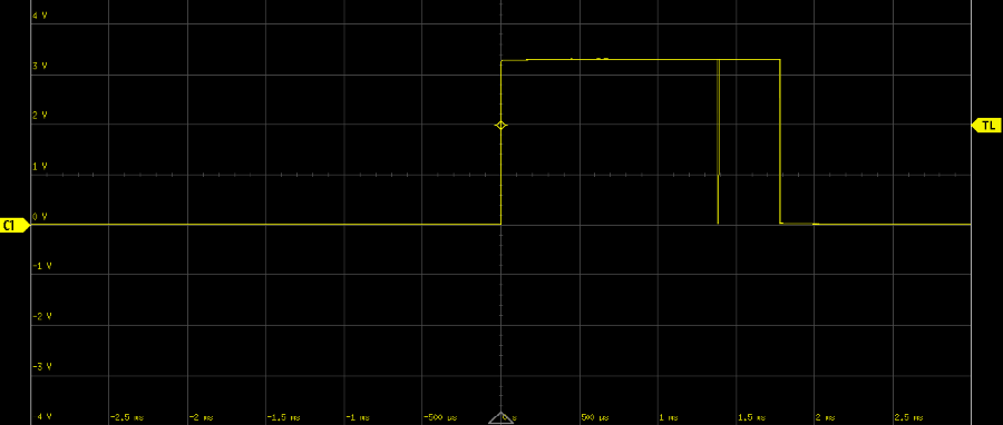

ich möchte eine PWM für die Ansteuerung eines Servos erzeugen.
Soweit funktioniert das auch, nur bekomme ich immer wieder low-Pulse
(siehe Oszi Bild) in mein Signal rein und dabei fängt das Servo an
ordentlich zu ruckeln.
FCPU (STM32F103C8T) = 32 MHz
PSC = 31
Timer Frequenz = FCPU / (PSC+1) = 1MHz
Counter Period = 20000
PWM Frequency = 50Hz
Es scheint, als würde hier eine Art "Timer Überlauf" dazwischen funken.
Vielleicht kann wer helfen?

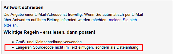

von erklehr behr (Gast)
Fuck!
Was ist an den Hinweisen zum Posten nicht zu verstehen?
von M. G. (ixil96)
erklehr behr schrieb:
> Fuck!
Sehr nette Ausdrucksweise!
Das ist wirklich sehr hilfreich. Wo ist die Definition von "langer
Sourcecode"?
> Sourcecode"?
Du könntest dich in diesem Zusammenhang auch einfach selbst
in Bescheidenheit üben. Wenn man zig-mal scrollen muss um
das Ende zu finden dann ist das langer Sourcecode.

Ich würde das Problem einkreisen.
Ersetze deine Hauptschleife durch eine leere und schaue nach, ob das
Ausgangssignal dann stabil ist.

Als sehr lang hier angemeldeter Benutzer solltest du um die
Gepflogenheiten und Nettiquette hier im Forum Bescheid wissen.
M. G. schrieb:
> Wo ist die Definition von "langer Sourcecode"?
Da hat jeder so seine Vorstellungen. Aber wenn man Scrollen muss und
dann noch eine Antwort auf eine Frage beantworten will, wirds
unübersichtlich.
Also kurze Programmschnipsel direkt in den Text und alles, was länger
als ca. 30 Zeilen ist in den Anhang.

Ansonsten wie üblich bei der Fehlersuche: das Programm so lange
reduzieren, bis der Fehler verschwindet.
Wenn er nicht verschwindet, dann den verbleibenden "Dreizeiler"
posten...
Es ist übrigens eine ganz schlechte Idee, einen Timer einfach zu
beliebigen Zeitpunkten anzuhalten, an ihm herumzuschrauben und wieder
neu zu starten, so wie du es offenbar in der set_pwm_duty_cycle()
machst.
von Kevin M. (arduinolover)
M. G. schrieb:
> void set_pwm_duty_cycle(uint16_t highTime_ms)
Warum machst du das Ändern des Duty Cyles denn so kompliziert?
Es gibt keinen Grund das so zu tun, schreib einfach den gewünschten Duty
Cycle direkt in das Register.
z.B. TIM4->CCR1 = X;
von M. G. (ixil96)
mit
  htim4.Instance->CCR1 = highTime_ms;
funktioniert es jetzt.

von W.S. (Gast)
Tja, normalerweise tut man das so. Aber hier haben wir einen TO, der
ganz offensichtlich NUR sowas wie Cube benutzt und vermutlich so denkt
wie einer, der mich vor kurzem mal so angeblafft hat: "Ich programmiere
nicht auf Registerebene".
Allerdings gebe ich zu, daß man beim Benutzen von PWM-Registern an den
Timern gut tut, einen Blick in das Manual des verwendeten µC zu tun.
Eben zu dem Zweck, daß man das Verhalten dieses Peripheriecores beim
Überlaufen oder Reset des Zähler-Registers sich genauer anschaut und die
ON-Zeit des PWM-Ausganges geeignet wählt, also entweder 0..X oder
X..Zählende, je nachdem, was man erreichen will.
