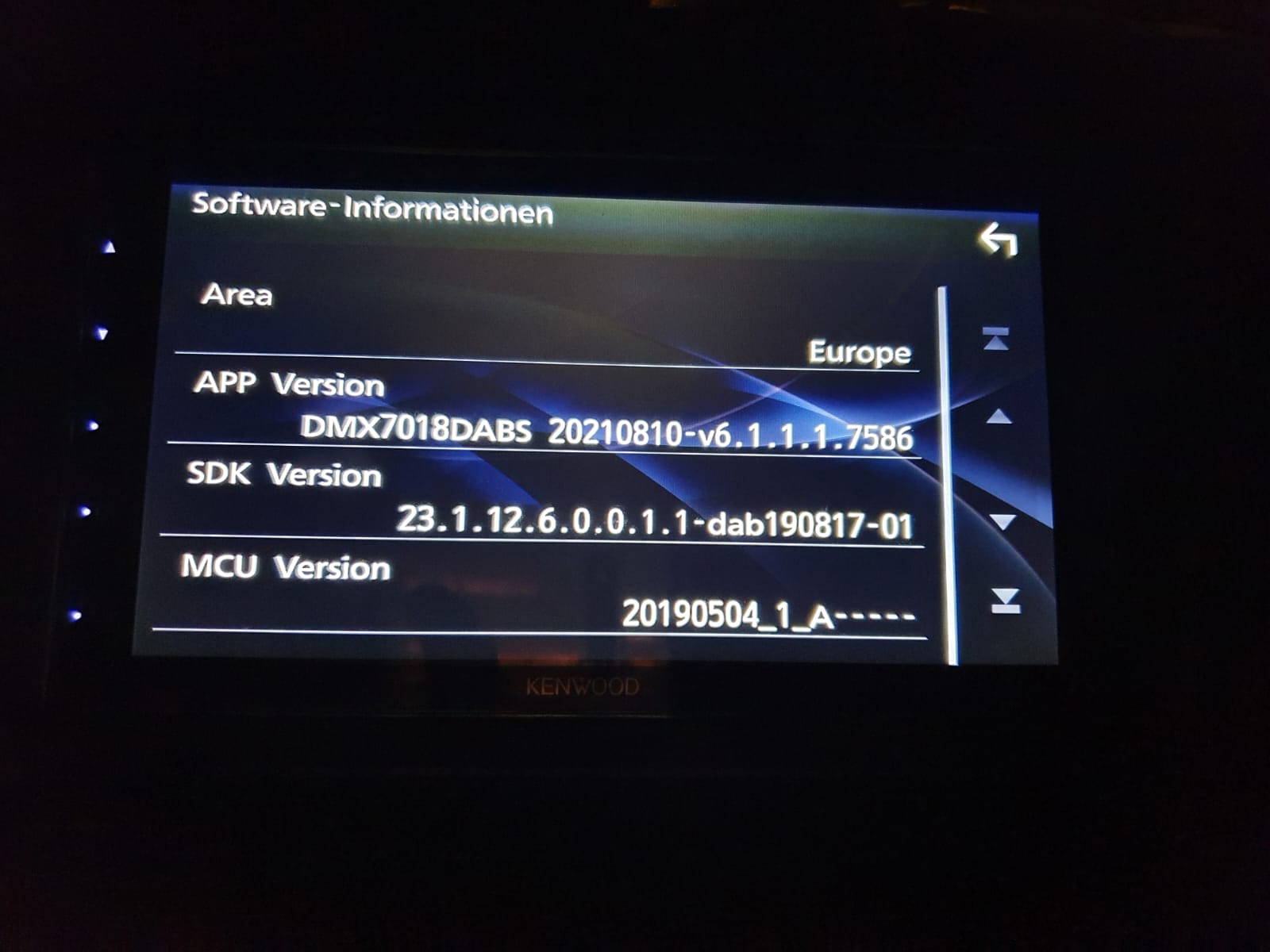

ich habe mir vor Monaten ein DMX7018DABS installiert. Seit einiger Zeit
ist die Lautstärke sehr leise obwohl ich bis zum Anschlag aufdrehe.

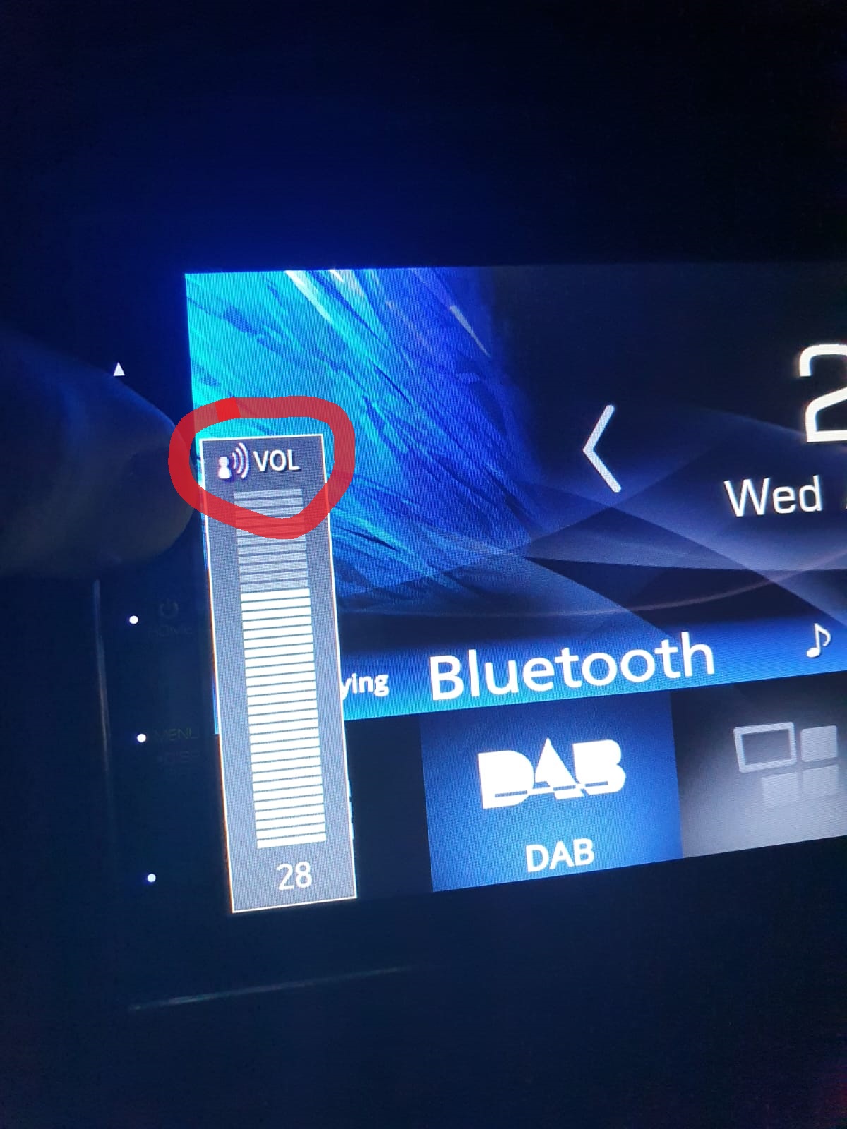

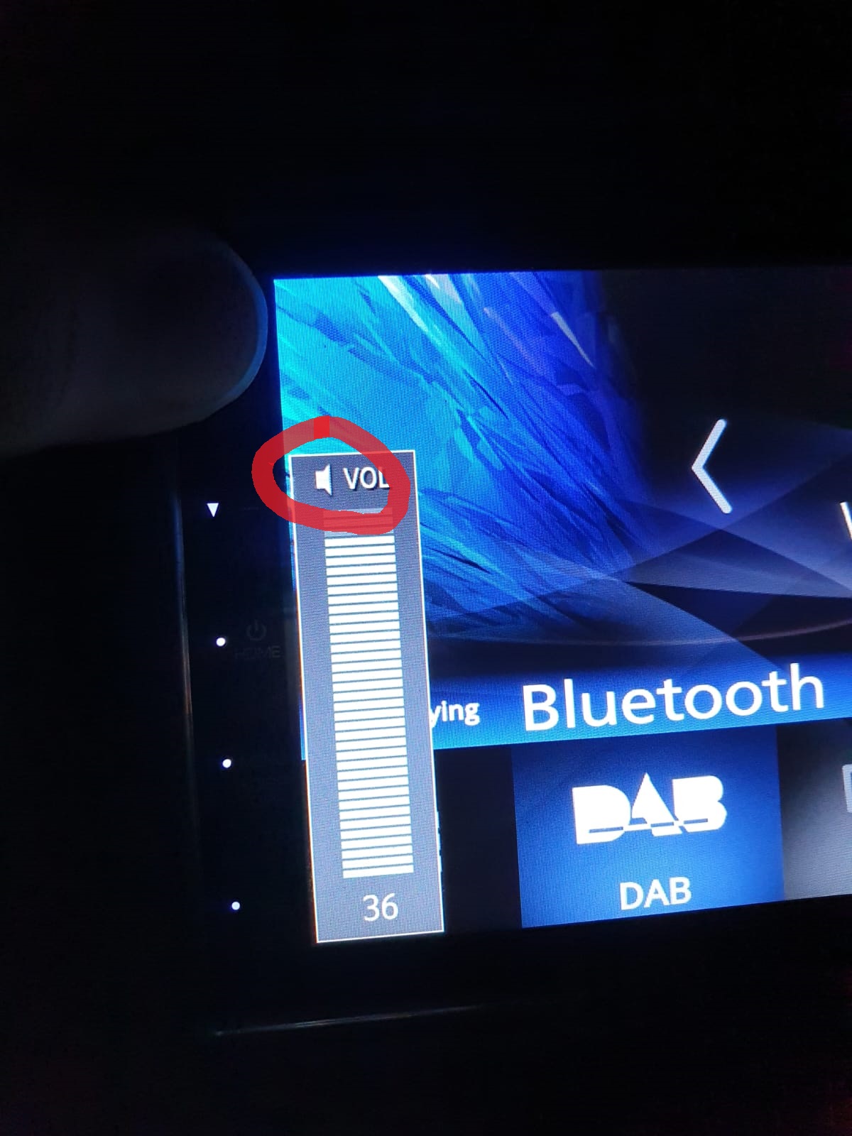

Ich vermute, dass es ein SW Fehler ist, da bei der Lautstärkeänderung
ein Männchen anstatt ein Lautsprecher angezeigt wird
SW habe ich auf die neuste hochgezogen und ein Hardreset habe ich auch
bereits druchgeführt.

Kennt jemand das Problem? Weiß jemand, wann ein Männchen und wann ein
Lautsprecher normalerweise angezeigt wird? Wie kann ich eine
durchgebrannte Endstufe im Radio ausschließen?

Dein Autoradio ist mit einem Gerät verbunden, vermutlich Bluetooth, und
ist deshalb so leise.
Das entspricht auch der Lautstärke, die sich einstellt, wenn man
manovriert und die Abstandssensoren aktiv sind um das Signal nicht zu
überhören. Die gleiche Lautstärke wird eingestellt, wenn das Auto auf
eine Sprachbefehlseingabe wartet.

Es liegt eindeutig am Lautsprecher und Männchen. Wenn ich ein Hardreset
druchführe kann ich während des Bootens die Lautstärke über den
Lautsprecher erhöhen und verringern. Einige Sekunden später kann ich nur
noch die Lautstärke des Männchen verändern die aber keien Wirkung auf
meine Boxen hat...
Abstandssensoren hab ich nicht nur eine Rückfahrkamera,
Bluetoothverbindung, DAB und UKW. Ich hab jetzt alles getrennt, hatte
aber nach den Booten wieder das selbe Problem. An den externen Geräten
kann es nicht liegen...

Wenn jemand den unterschied zwischen Männchen und Lautsrecher kennt kann
er gerne bescheid geben!
