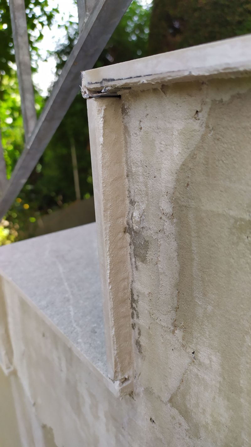

Unserer Treppe zum Garten wurde neu gefliest. An der Vorderkante wurden
Edelstahl-Abschlussleisten eingebaut.
Zu einer Seite hin ist die Treppe offen. Was könnte man da als
Stufenabschluss verbauen?
Meine Idee: Ein (Edelstahl) Z-Profil ca. 12 mm hoch (Plattenstärke: 7
mm) wird an die Kante montiert. Diese Profil wird an die Wand
angedübelt. Die Wand selber wird noch mit Kratzputz verputzt.
Frage: Wo gibt es solches Profil (12 mm für Stufenende / 15mm "Übestand"
/ 30 mm zur Wandbefestigung)? Vielleicht gibt es ja solche
Abschlussprofile schon "in fertig"? Insbesondere die Aussen-Ecke soll ja
gescheit aussehen. Ansonsten muß ich halt 20 Stufen auf Gehrung sägen,
das ist eine ziemliche Fleissarbeit.

OP #7174424
das ist alles soweit korrekt.
Die Stufen sind absichtlich ein Stück überstehend, damit man noch genau
den Platz hat, Kratzputz auf die Wand aufzubringen. Die weiter oben
liegende Mauer von der Terasse ist auch mit Kratzputz verputzt, und die
Treppe soll nun fertig gestellt und optisch angeglichen werden.
"glatt verputzen" der Wand ist keine Option. Das Regen-Wasser, was auf
die Stufen fällt, hat keine Lust, immer nur grade nach vorne
abzufliessen. Es drängt also durchaus auch Wasser an das Ende der Stufe.
Wenn es dann "über die Kante" (an der Seite) läuft, gibt das nur
Rotznasen. Die alten Fliesen wurden nie mit einer seitlichen Einfassung
versehen, und das sah dann alles ziemlich sch..lecht aus an der Wand.
Die alten Fliesen waren fast bündig mit dem Beton. Ursprünglich war
die Wand wohl auch schon mal angestrichen, aber das hielt natürlich nur
ganz kurz und sah dann schlimm aus.
Nun wurde halt die Treppe neu gemacht, und irgendwas muss nun das Wasser
daran hindern, seitlich über die Stufen die Wand runter zu fliessen.
Ein Traufenprofil wurde seitlich nicht vebaut (das hätte das Thema
möglicherweise erledigt)
https://balkonrandprofile.de/angebot/152-traufenprofile-k30.html#/5-farbe-grau_ral_7037
nachträglich eine "Wassernasen" Rille in die Fliesen einzuarbeiten ist
eher unmöglich, und wird vermutlich auch nur bedingten Erfolg bringen.
Eigentlich bräuchte man ein Z-Profil mit zusätzlicher Tropfkante.
Möglicherweise ist die separate Tropfkante aber gar nicht nötig, da ja
die Stirnseite der Fliese nur ca. 12-15 mm abgedeckt ist. Die Fläche, wo
also Regen dran gehen kann, und abtropfen muss, ist verschwindend
gering.

OP #7174584
Sigma schrieb:
> Da reicht eine kleine Kante von oben und vorne auf die Stufen, dann
> fließt nichts zur Seite.
Sag das mal dem Wasser, das weiß davon nichts.
von vorne ist ja die Schiene. Was du mit "von oben" meinst ist mir nicht
klar.
Die Trittstufen sind leider nicht immer vollständig "nach vorne" geneigt
(1-2 mm hätten wohl gereicht), sondern gelegentlich genau waagerecht
montiert. Gelegentlich steht die Schiene an der Vorderkante ca. 1/2 mm
über der Fliese heraus.
Das Wasser müsste dann also erst mal waagerecht nach vorne abfliesen,
und 1/2 mm Kante übewinden. Dazu hat das Wasser aber keine Lust, sondern
wählt den Weg "Abgang zur Seite".
Daher also die Seiten-Kante, welche zu montieren ist.

OP #7174910
Sven L. schrieb:
> Ich weiß schon... Hatte der Fliesenleger nichts passendes im Angebot?
leider nein. Der Auftrag war: Alte Fliesen weg, neue drauf (Balkon,
Terasse, Treppe). Vorne Kante aus Edelstahl. Als die Treppe gemacht
wurde, wurde da im ersten Moment nicht drüber nachgedacht, irgendwas an
der Seite zu machen.
Genauer: Die Stufen-Kanten gäbe es ja auch in 12mm Kantenhöhe
(Fliesenstärke: 8 mm). Das gäbe 4 mm Regen-Kante, das hätte ja
vermutlich auch gereicht. Allerdings gäbe es dann imemr den gelochten
Längsstreifen an jeder Stufe (wenn man von der Wandseite auf die Stufe
schaut). Das hätte man auch wieder z.B. mit Winkelblech abdecken müssen.
Da die Zeit knapp war, wurde beschlossen: Da machen wir erst mal nichts,
das kommt später ...
> Früher gab es Treppenklinker mit entsprechenden Form- und
> Anschlussteilen.
Wüsste ich jetzt nicht das es das für das verbaute Zeugs gibt
(Feinsteinzeug 30 x 60 bzw. 60 x 60)
> In Welche Richtungen hat man das Gefälle geneigt?
leider nicht durchgängig so wie es zweckmäßig gewesen wäre: Zur
Trittstufe hin, und von der Wand weg. 1% wäre prima gewesen. Ist aber
wohl hauptsächlich "genau in der Waage" verbaut worden. Ich hab aber
nicht alle Stufen durchgemessen. Bei Zumindest 2 der 15 Stufen ist
zumindest die Metallkante 1/2 mm höher als die Fliese. Ob da zu wenig
Kleister verwendet wurde, oder dieser durch Trocknung geschrumpft ist,
weiß ich nicht.
