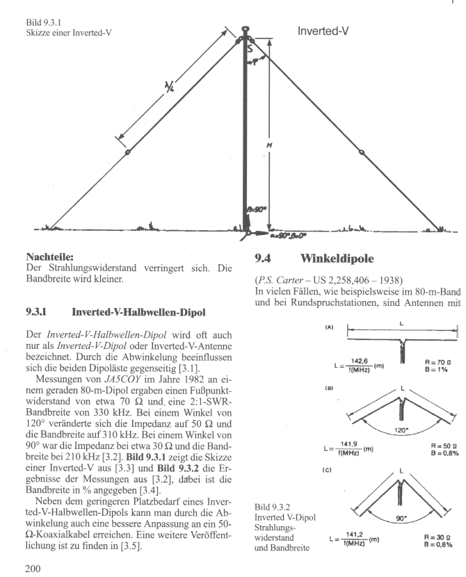

Überall in einem Park steht eine Picknickbank, es gibt keine Bäume in der Nähe der Bank, also kann ich keinen Dipol in einen Baum schwingen. Ich habe versucht, zwei Kamerastative zu verwenden, aber die Menge an Draht führt dazu, dass das Stativ umfällt, also denke ich jetzt daran, ein Stativ zu verwenden und zwei Enden des Dipols als umgekehrtes V in den Boden zu stecken. Danke.
Naja, bei Kurzwelle ist die Höhe über Grund nicht ganz unwichtig. Die hast du natürlich mit zwei den Erdboden fast berührenden Enden kaum. Da dürfte zu recht steiler Abstrahlung und nicht allzu großer Reichweite führen. Ideal also, um auf 60 m NVIS zu machen ;-), falls das dein Ziel ist. Falls du DX machen willst, dann pflanze lieber irgendeinen Metallstab in die Gegend und lege ein paar Radials drum herum auf den Boden.

Ein Dipol als Inverted-Vee ist nicht viel weniger effizient als gestreckt. Der Hauptanteil des STromes, der für die Abstrahlung verantwortlich ist, fließt im oberen Teil nahe der Aufhängung.
Heiner schrieb: > Der Hauptanteil des STromes, der für die Abstrahlung verantwortlich > ist, Ich hätte einen Dipol als primär über das E-Feld abstrahlend erwartet, und da spielen niedrig aufgehängte Enden schon eine Geige. Hast du Simulationen?

Jörg W. schrieb: > Ich hätte einen Dipol als primär über das E-Feld abstrahlend erwartet, > und da spielen niedrig aufgehängte Enden schon eine Geige. Hast du > Simulationen? Eine EZNEC Datei kannst du dir bei Martin Steyer DK7ZB runterladen: https://dk7zb.darc.de/portabel/inverted_u.htm
Wobei Martin ja auch im Prinzip genau das beschreibt: je näher die Enden auf dem Boden sind, um so steiler der Abstrahlwinkel. Das widerspricht letztlich der Aussage, dass nur der Strombauch im Speisepunkt von Bedeutung wäre.

Jörg W. schrieb: > Wobei Martin ja auch im Prinzip genau das beschreibt: je näher die Enden > auf dem Boden sind, um so steiler der Abstrahlwinkel. Das gilt sowohl für gestreckte Dipole als auch für andere Geometrien. Jörg W. schrieb: > Das widerspricht letztlich der Aussage, dass nur der Strombauch im > Speisepunkt von Bedeutung wäre. Nein. Das Feld bestimmt sich schon durch das Linienintegral über den gesamten Leiter. Allerdings ist der Einfluss des Bodens auch nicht wegzudenken. Zum Teil wird das Feld dadurch gespiegelt, zum Teil leider in Wärme umgesetzt.

Für portabel Betrieb: Für Europaverkehr empfiehlt sich ein V Dipol, also NICHT inverted. Der strahlt geringfügig steiler als der Inverted. Man spart zu dem Speiseleitung und hat den Speisepunkt mit Kompensation und Anpassung bequem in Geifhöhe, bei ca 2m. Bei den Verlusten ist es egal, ob man Ströme in den Verlustwiderständen im Boden durch Induktion der Dipolmitte oder durch kapazitive Kopplung der Dipolenden erzeugt. (Nebenbei erwähnt: Auch Gegengewichts Drähte erzeugen oft Ströme im Erdreich mit den entsprechenden Folgen.) Für DX empfiehlt sich ein End gespeister vertikaler Dipol mit der viertel Wellen Transformationleitung. Auch hier sind die Bedienelemente bequem erreichbar. Beides lässt sich bequem mit Angelschnur zwischen zwei grossen Bäumen aufhängen. Zusätzlich habe ich zwei Fiberglas Teleskopmasten aus dem Fischerbedarfs Handel. Die verwende ich aber aus Bequemlichkeit selten. 73 dwl

LauterBuntesZeuch schrieb: > Die Frage stimmt aber der Link nicht, oder der Link passt aber die Frage > nicht? :-) Insbesondere hat es mit dem Thema des Threads nicht mehr viel zu tun, denn die Frage war ja, ob man Nachteile durch das invertierte V hat. Die beste Antwort dafür liefert ja eigentlich der Verweis auf die Abhandlung von Martin Steyer (der sich mittlerweile zu einer Art "neuem Karl Rothammel" entwickelt hat ;-).

Wohl im Hinblick auf den Thread wichtigste Aussage aus DL2LTOs Beitrag: die Höhe der Strahlerenden soll 1 m nicht unterschreiten. Außerdem ist sein GFK-Mast vermutlich ein ganzes Stück länger als so ein eingangs genanntes Kamerastativ.
