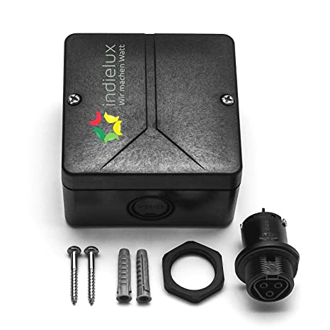

> Es fehlt die von einem Elektriker an einen einzelnene Stromkreis
> angeschlossene Wieland Steckdose. Die Aktion macht normalerweise die
> Amortisation zu nichte.
Warum? Die genannte Steckdose, hier mal ein Beispiel
https://greenakku.de/Zubehoer/PV-Zubehoer/selfPV-Zubehoer/Wieland-Einspeisesteckdose-gesis-RST20-unterputz::1557.html
kostet u  30€. Oder meintest Du was anderes?
Als gelernter Elektriker und Hobby-Handwerker bekomme ich die
Installation schon sebst hin, da fallen also keine Zusatzkosten für
Arbeitslohn an, wenn Du das meint.

Ich würde anstelle einer Wieland-Steckdose eher sowas hier verbauen
wollen:
https://www.amazon.de/indielux-Solar-Ger%C3%A4te-Wandsteckdose-Wieland-RST20i3/dp/B07KCN1NGK/ref=sr_1_5
Also eine feste Anschlussdose, aber mit RST20i3 Steckverbindung damit es
jederzeit trennbar ist und über den VDE-Konformen Anschluß verfügt.
